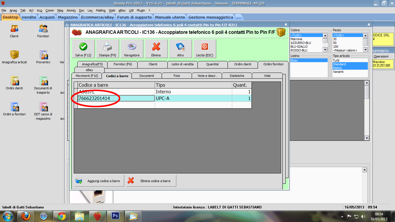

Citazione: E' un campo a noi necessario perchè lo utilizziamo per inserirvi i codici a barre dei vari prodotti
Anche all'interno degli articoli di Ready dovresti perciò inserire il codice a barre nell'apposito campo: http://www.readypro.it/manuale/codiciabarre.htm

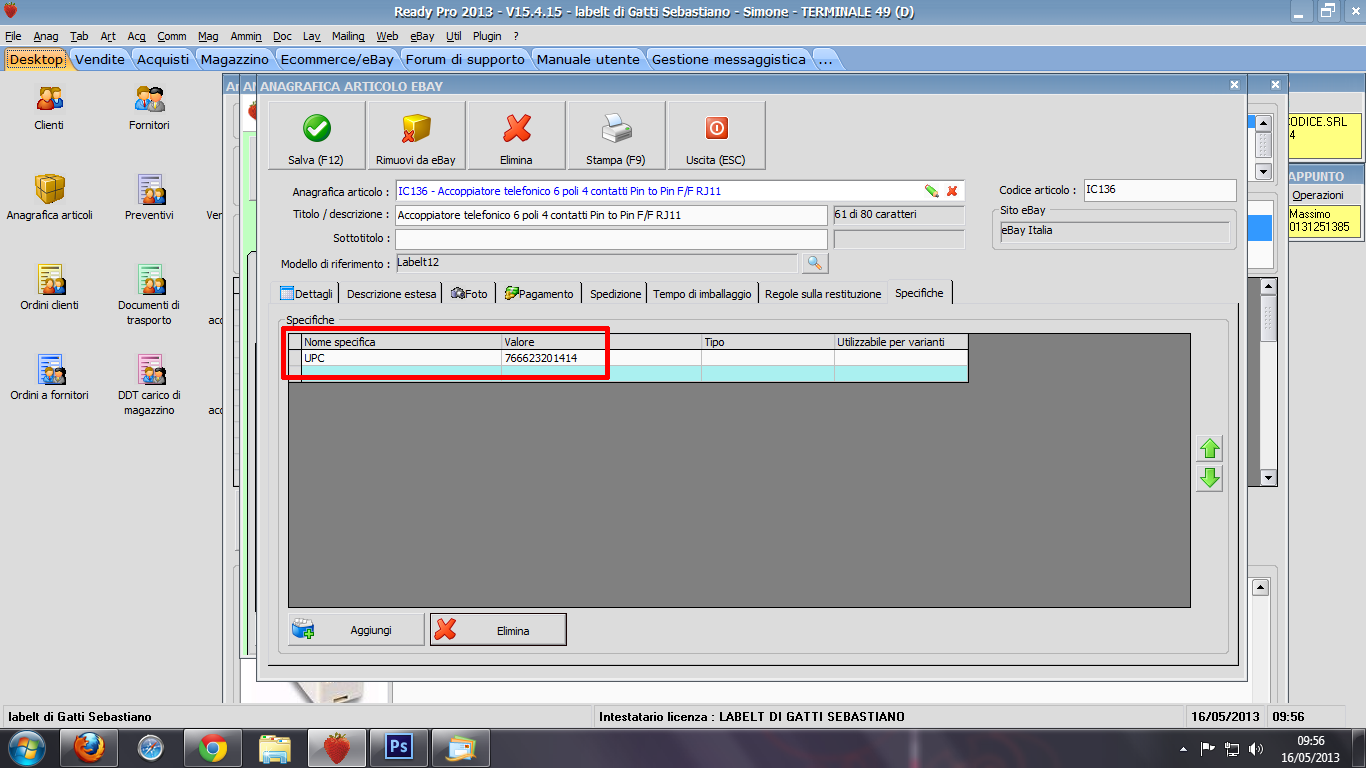

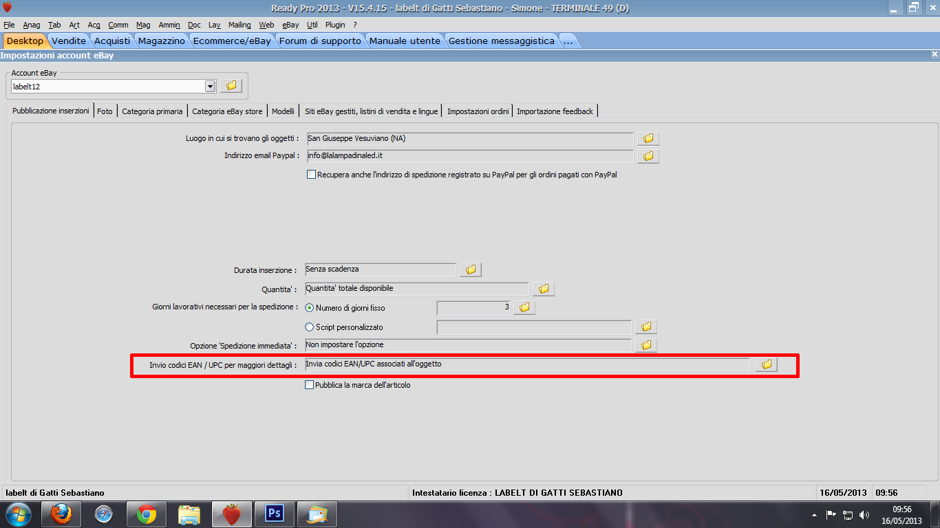

Nella configurazione del modulo ebay è possibile spuntare l'opzione mostrata in figura

La procedura utilizza il campo dedicato al codice a barre, non è possibile utilizzare altri campi destinati ad altri usi

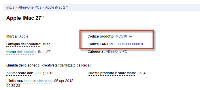

Ogni articolo possiede un codice produttore (legato anche al marchio) e un codice a barre.
Allego l'esempio di un articolo codificato sul database di Icecat

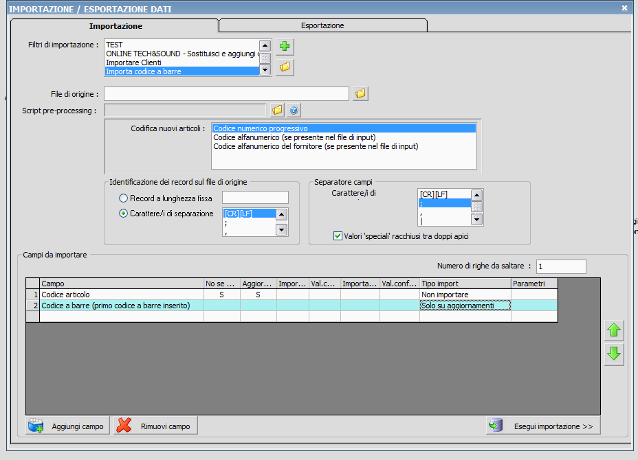

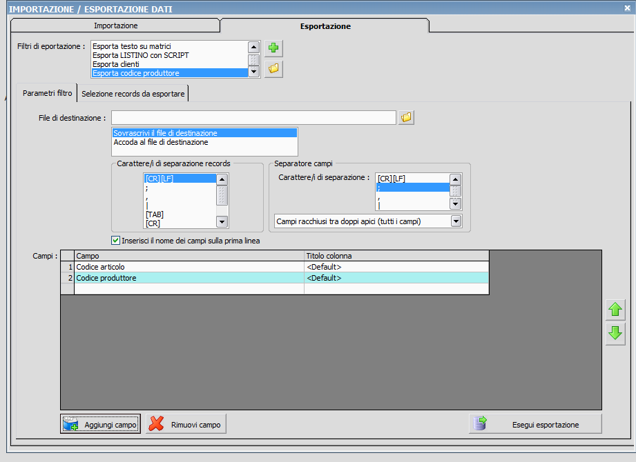

Manualmente direi che non è una strada percorribile infatti. Si potrebbe fare in questo modo:
Si crea un filtro di esportazione articoli che contenga: - CODICE ARTICOLO - CODICE PRODUTTORE
Si crea un filtro d'importazione per il file esportato con i campi: - CODICE ARTICOLO (per identificare l'articolo) - CODICE A BARRE
15/05/2013 17:28
mi puoi allegare due screen per le impostazioni per favore?
15/05/2013 22:02
Esempio di filtro di esportazione
15/05/2013 22:03
Esempio di filtro di importazione

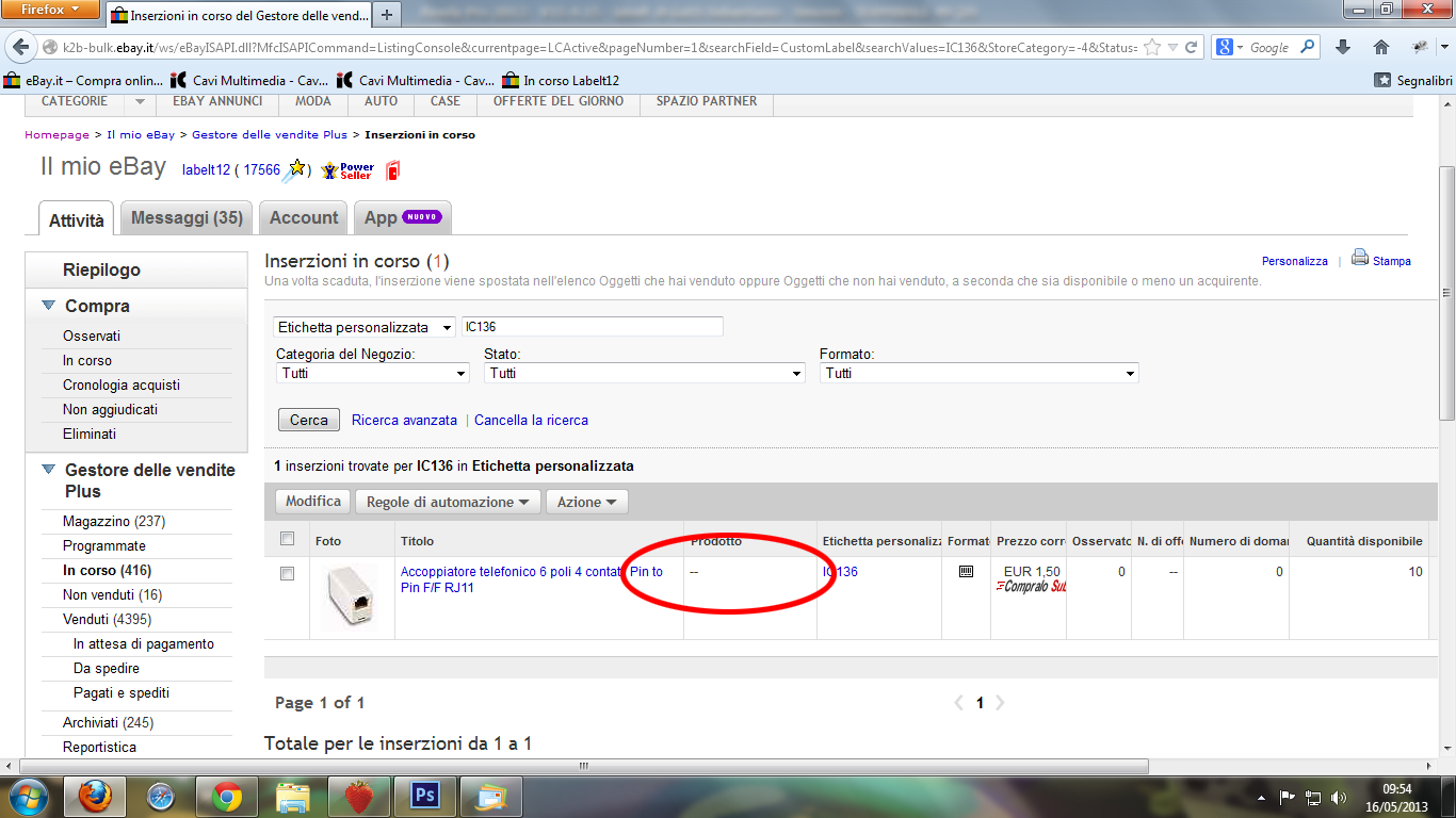

L'esportazione/importazione del codice produttore a codice a barre è andata a buon fine, il problema ora è che non riesco a farlo visualizzare su ebay... Vi allego screen vari delle impostazioni

Hai fatto una sincronizzazione completa di eBay, vero?
16/05/2013 10:56

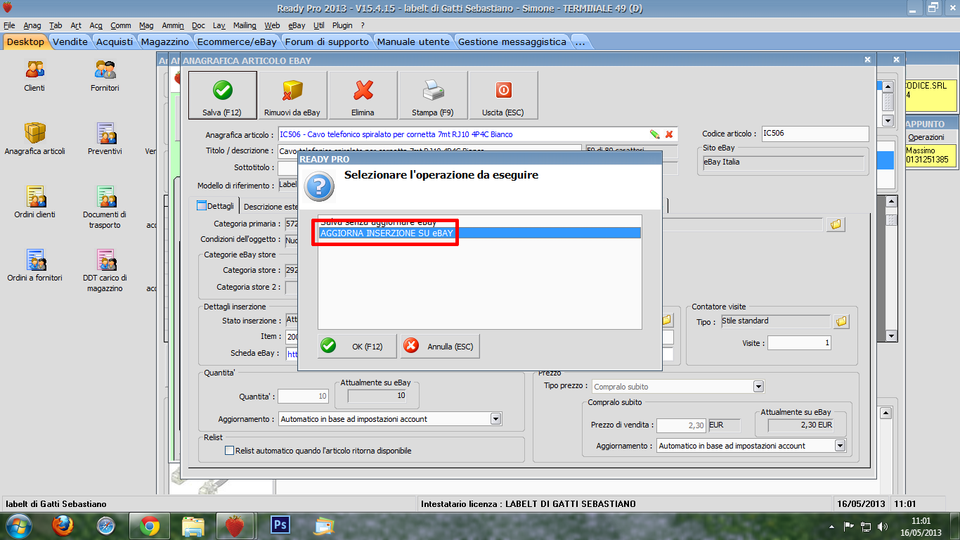

no...però ho ho aggiornato manualmente le inserzioni già presenti
16/05/2013 10:57
Quando faccio la sincronizzazione devo selezionare qualche opzione in particolare?
16/05/2013 10:58
Che cosa intendi con "aggiornato manualmente le inserzioni già presenti"? Io proverei a lanciare una sincronizzazione completa delle inserzioni
16/05/2013 11:02
No, non va selezionato niente di particolare. E' sufficiente che: -L'inserzione sia collegata ad un articolo di magazzino -Sull'articolo di magazzino sia inserito il codice EAN o UPC -Su eBay quel codice EAN o UPC deve essere esistente/riconosciuto (ovviamente eBay non dispone di schede tecniche per qualsiasi tipo di prodotto o per qualsiasi codice EAN, ma solo una piccola parte)

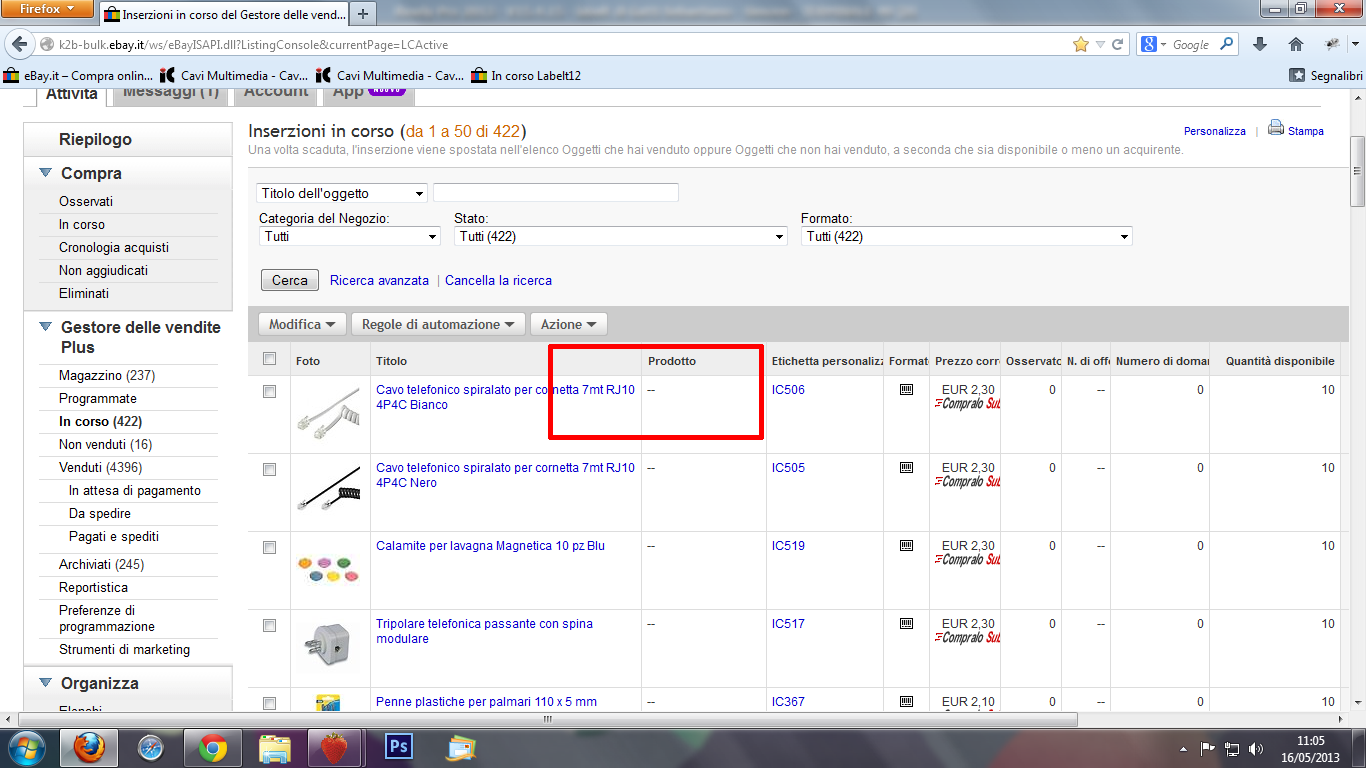

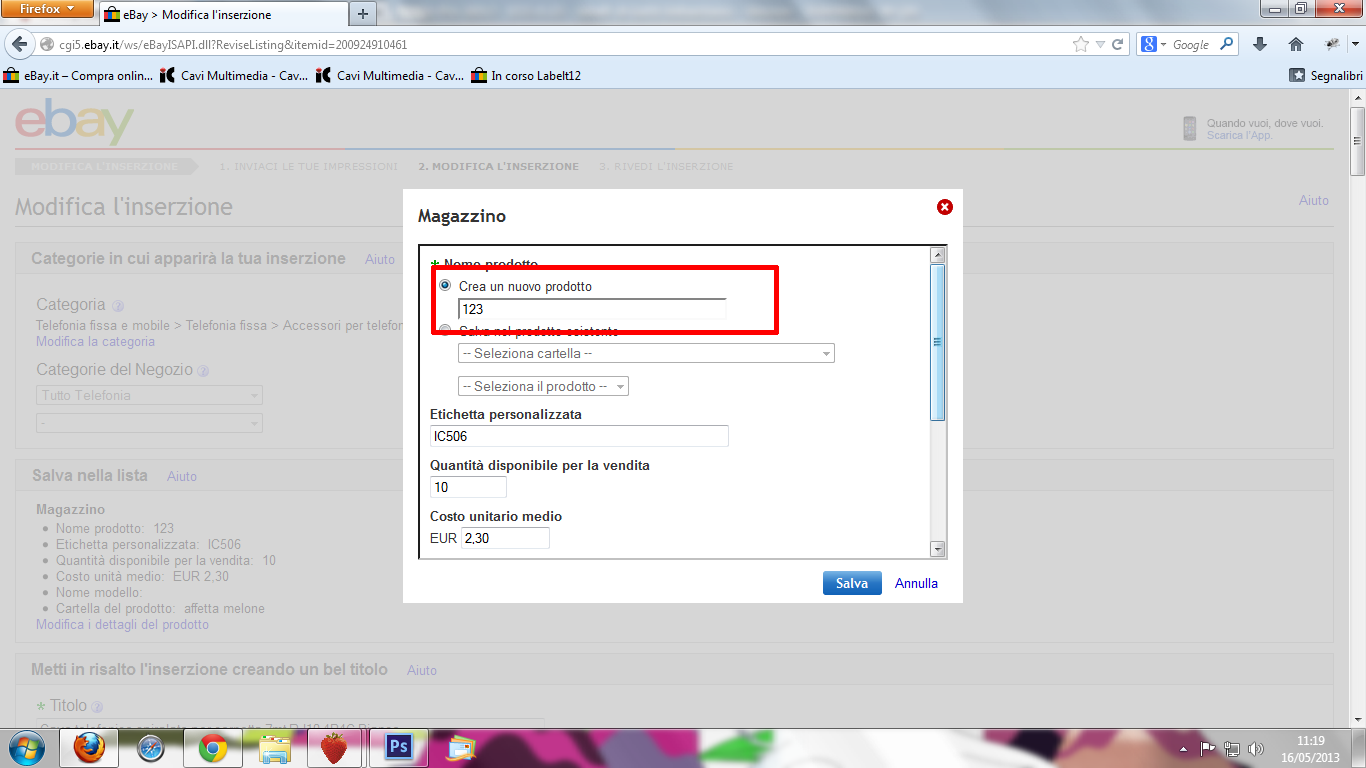

Pero' prima di verificare queste cose, questa colonna "Prodotto" e' sicuro che corrisponda al codice a barre? Sul nostro account eBay non la vedo. Puo' mostrarci uno screenshot di dove inserisce questo valore quando compila manualmente una inserzione da eBay?
16/05/2013 11:02
Nel senso che ho aperto le inserzioni già presenti su ebay, e ho fatto aggiorna inserzione su ebay
16/05/2013 11:04
16/05/2013 11:20
ecco
16/05/2013 11:45
Devo essere sincero, e' la prima volta che vedo questi campi, e quasi sicuramente non sono quelli che vengono identificati dal codice EAN. Sembra piu' una anagrafica che si possa creare direttamente su eBay per semplificare la creazione a chi gestisce le inserzioni manualmente dal portale eBay. Sicuramente da Ready Pro questi campi non sono gestibili/valorizzabili
16/05/2013 11:51
Quindi non posso inserirli in nessun modo?
16/05/2013 12:09
Da Ready Pro assolutamente no. Quale utilita' hanno questi campi? Ho provato a sentire anche altri clienti e nessuno ha queste opzioni.  Sai se avete ricevuto una attivazione particolare da eBay per avere queste opzioni?
16/05/2013 12:11
La nostra utilità IN QUESTO MOMENTO è che: non stiamo utilizzando tutti i collaboratori, il Ready, quindi per ordinare quei pezzi utilizziamo quel campo. Che io sappia non abbiamo ricevuto nessuna attivazione particolare da eBay per quella opzione.
16/05/2013 12:12
Da Ready Pro comunque quei campi non sono gestibili. Che io sappia non sono gestibili nemmeno con TurboLister o altri strumenti per i venditori, come ripeto e' la prima volta che li vedo
16/05/2013 12:42
Dopo essermi consultato con alcuni power seller mi dicono che la funzionalita' e' quella di gestione Magazzino del Gestore delle vendite Plus
http://pages.ebay.it/help/sell/sm-pro-inventory.html
Comunque, come ripeto, questi campi non sono gestibili da Ready Pro. Avendo Ready Pro una sua gestione di magazzino sarebbe anche inutile valutare una integrazione. Capisco pero' il vostro problema se continuate comunque ad utilizzare eBay anche manualmente

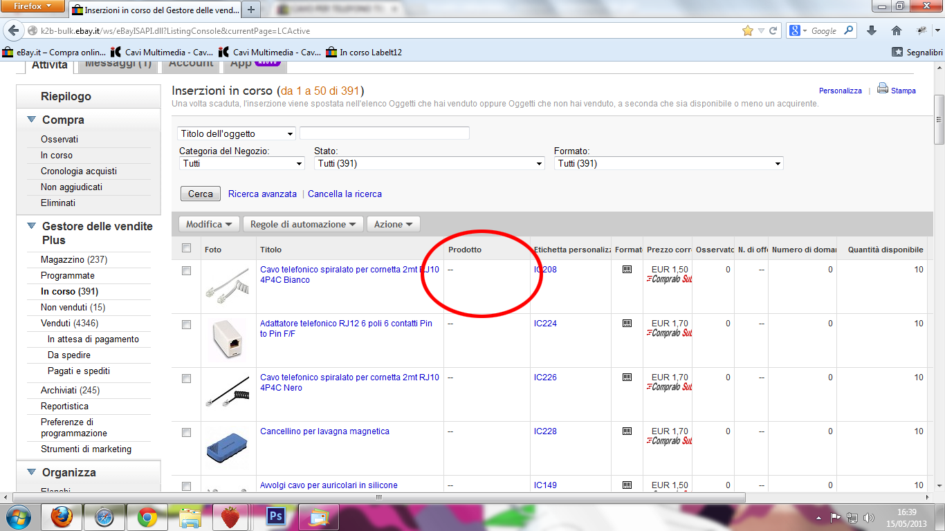

Come faccio ad impostare il campo nome prodotto come sku??
20/05/2013 11:54
Se parla del campo che ha evidenziato sopra, come dicevo non e' gestibile da Ready Pro. Lo SKU (ovvero il codice articolo dei prodotti) viene esportato automaticamente come "Etichetta personalizzata" su eBay (il campo a fianco)
