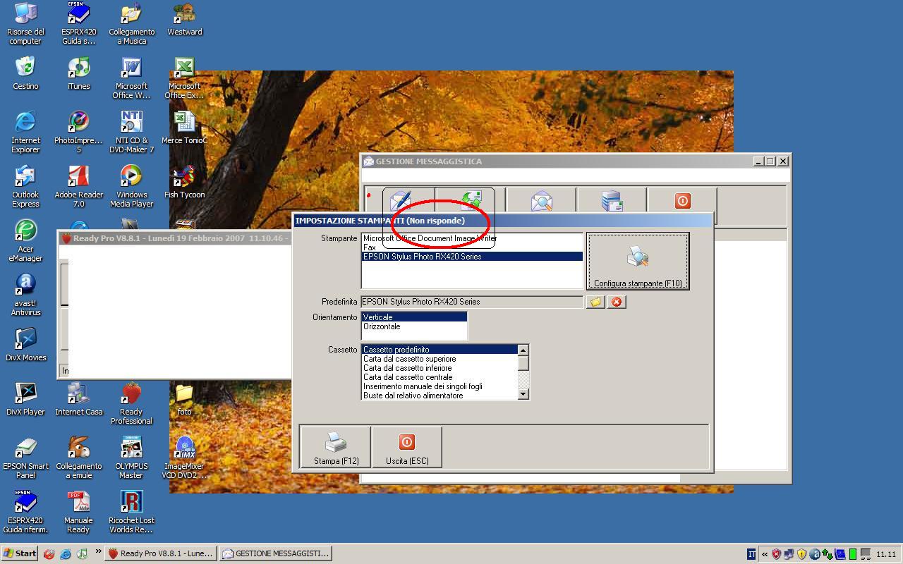

Fammi capire meglio. Se stampi ad esempio una fattura, una volta selezionato il modello di stampa preferito, ti si apre la finestra IMPOSTAZIONE STAMPANTE.
Cosa ti accade quando clicchi su STAMPA (F12)?
13/02/2007 11:13
Quando clicco su F12 si blocca, esce la clessidra e non mi permette di uscire da quella finestra neanche digitando ESC. Sono costretta ad uscire dal programma.

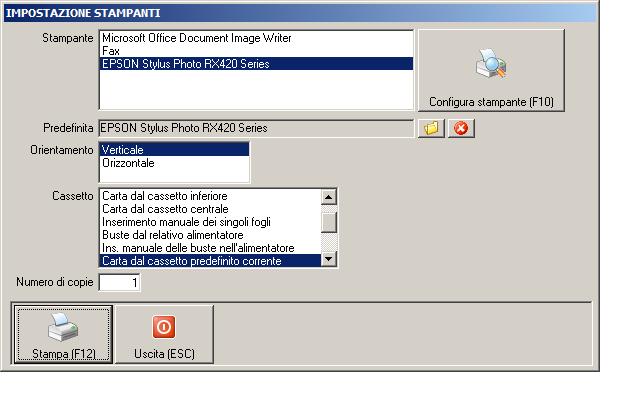

Citazione: e mi compare la finestra Impostazione Stampante Ci mandi uno screenshot della tua finestra "Impostazione stampante"?
Se non sai come creare uno screenshot e' spiegato qui:
http://support.codice.it/viewtopic.php?t=1398
14/02/2007 18:25
Spero di aver inviato la finestra che mi hai richiesto. Non ho nessun tipo di antispyware.
14/02/2007 19:18

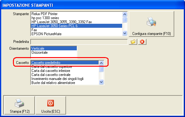

Molto strano, non riesco a capire da cosa possa dipendere. L'unica cosa strana che vedo e' il cassetto che di solito dovrebbe essere posizionato su "Cassetto predefinito" come nell'immagine qui sotto Invece da te e' impostato su un'altra opzione. Prova a scegliere "Cassetto predefinito" e riprova la stampa.
Altrimenti le uniche prove che posso proporti sono:
-Reinstallare il driver della stampante -Provare la stampa da un altro PC (sempre se disponi di un altro PC in rete con cui fare delle prove) -Provare a fare l'anteprima di stampa in PDF (per vedere se almeno quella funziona)
