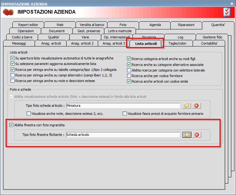

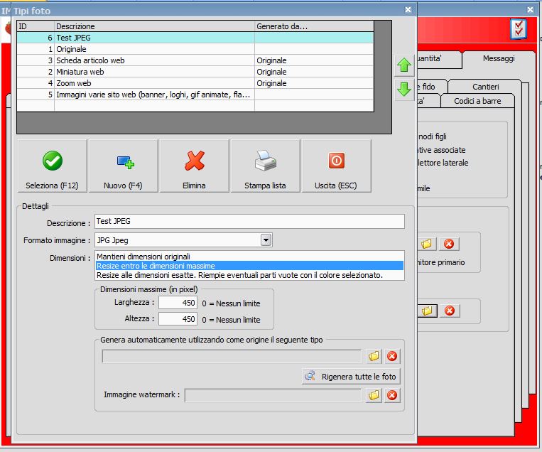

L'immagine viene caricata senza problemi. Forse avete fatto qualche errore nella configurazione dei tipi foto? (dal menu ART / TABELLA TIPI FOTO)
USER0
27/05/2015 18:17
USER0
Ho controllato anche questa opzione che dice lei, e mi sembra anche qui tutto regolare, ma non funziona!

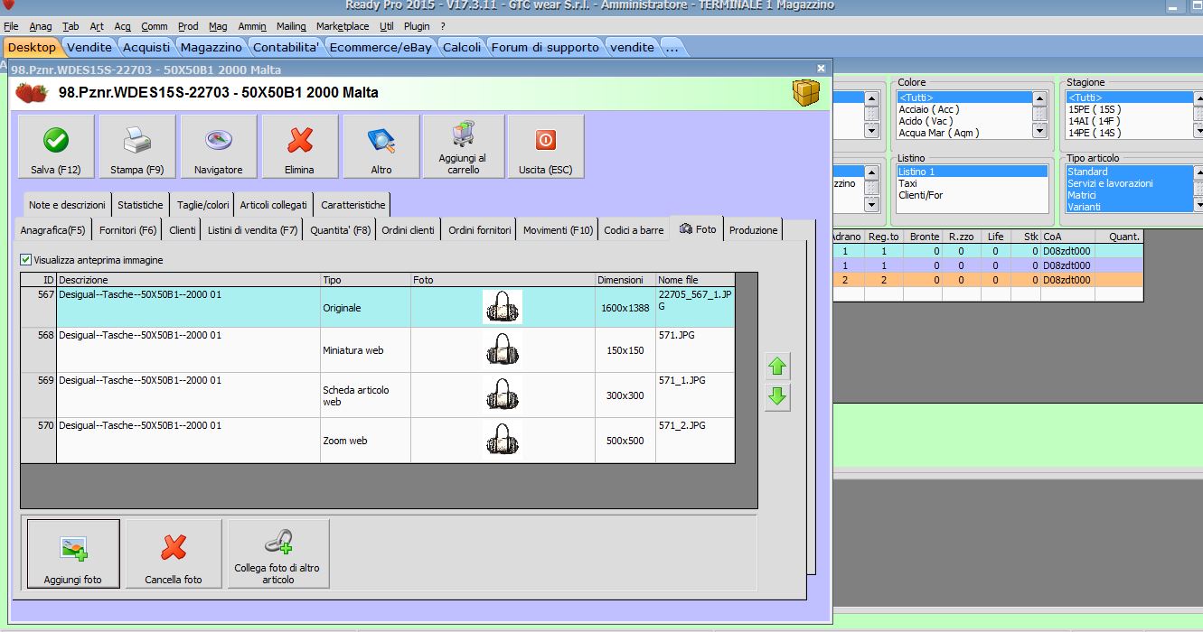

Entra nell'anagrafica di un articolo, e aggiunge la foto
USER0
28/05/2015 08:51
USER0
Il risultato dovrebbe essere questo

Con non funziona intendo, che quando vado sul mio articolo e premo "FOTO" non viusalizzo nulla. Eseguo esattamente le stesse identiche procedure che usa lei, e ottengo lo stesso risultato (le allego il risultato) ma non vedo la foto nell'articolo.

Scusi ma proprio non capisco. Dallo screenshot le foto si vedono. Intende che non vede la foto sul sito ecommerce, ebay od in qualche altra parte del programma?

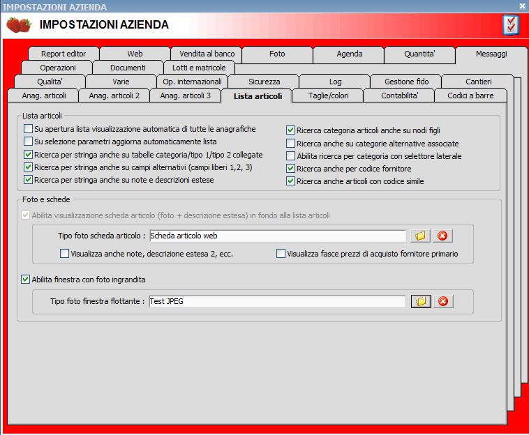

Citazione: per far questo clicco sul pulsante FOTO (quello che si trova fra il pulsante CARRELLO ed ELABORAZIONI), ma al momento del clic non mi apre la schermata con la foto che ho caricato Potrebbe dipendere dalla risoluzione dello schermo del PC su cui state lavorando (se la risoluzione non e' abbastanza alta potrebbe non esserci spazio per visualizzare la finestra a fianco con la foto). Un'altro motivo potrebbe essere che da UTIL / IMPOSTAZIONI AZIENDA non e' stato selezionato un tipo foto valido
USER0
01/06/2015 19:36
USER0
Non credo il problema sia la risoluzione che è abbastanza alta esattamente 1366x768. Ho controllato pure il riquadro che mi mostra lei in foto e sembra tutto ok.

Citazione: Mi dice da quali schede è possibile settare tutte le impostazioni delle immagini? Dalla procedura UTIL / IMPOSTAZIONI AZIENDA come mostrato negli screenshot iniziali e da ART / TABELLA TIPI FOTO per quanto riguarda le tipologie di foto e risoluzione gestite.
