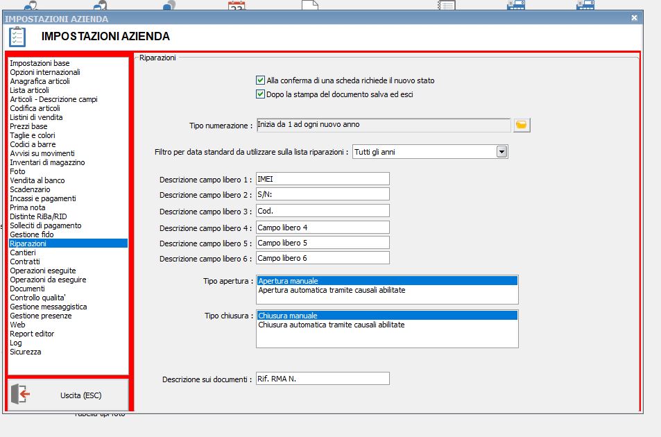

NUMERAZIONI riparazioni.....buongiorno, ![]() |

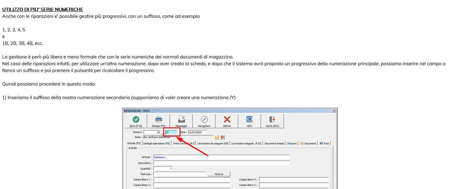

Può trovare una spiegazione qui: |

è tutto ok non ho mai modificato nulla.... ![]() |

Citazione: Cioe' quando crea una nuova scheda di riparazione dalla lista riparazioni premendo NUOVO la scheda viene creata senza numero? ![]() |

viene creata la scheda come in prima foto numero 1 senza anno di riferimento.... |

Citazione: Questo e' normale, come spiegato nella sezione di manuale indicata all'inizio |

NO scusi non è normale.... |

Citazione: Si, progressivo per la serie numerica "vuota" Se poi voi inserite una serie numerica (che nel vostro screenshot non vedo, ma da quello che ha scritto dopo se capisco inserite un numero, come "anno di riferimento", nel campo della serie) allora in quel caso va premuto poi il pulsante per generare il progressivo per quella serie che avete inserito, come indicato sul manuale ![]() |

ok perfetto allora il suffisso 2020 lo elimino a tutte le schede..... e così risolvo |

Citazione: Sì, se i documenti sono tutti con lo stesso suffisso e' la cosa piu' semplice |
