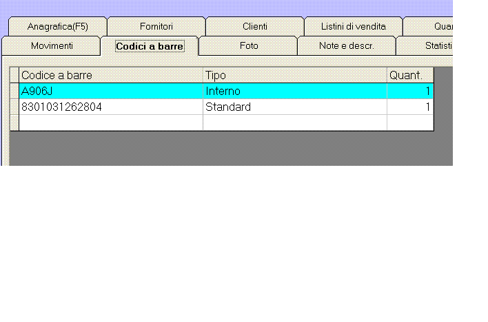

01/08/2008 20:00
Hai un esempio di codice da farci? Ed uno screenshot del tab CODICI A BARRE dell'articolo corrispondente dove questo codice e' inserito
lord
02/08/2008 10:38
lord
Questo è il tab del codice a barre. E' successo leggendo il codice interno creato da Ready . Purtroppo non ho pensato di provare a leggere il codice fornitore ( Il codice fornitore non l ho ancora caricato per tutti gli articoli e quindi leggo il codice di Ready nella maggior parte dei casi.) Ho dovuto eseguire la solita procedura perchè il codice , anche se letto , non apriva la nuova ricevuta.
