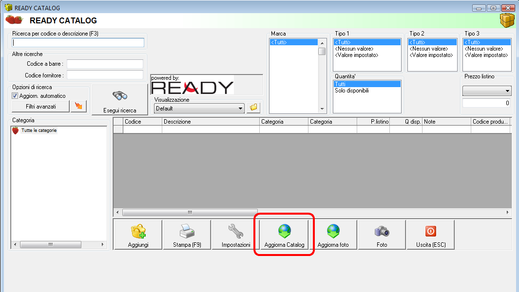

Leggi bene tutto. Una volta scelte le categorie devi uscire e tornare alla lista articoli iniziale, e poi premere AGGIORNA CATALOG

Perche' all'inizio non c'e' nessun prodotto scaricato Spunta le categorie che ti interessano e poi torna alla lista principale e premi AGGIORNA CATALOG come c'e' indicato sul manuale

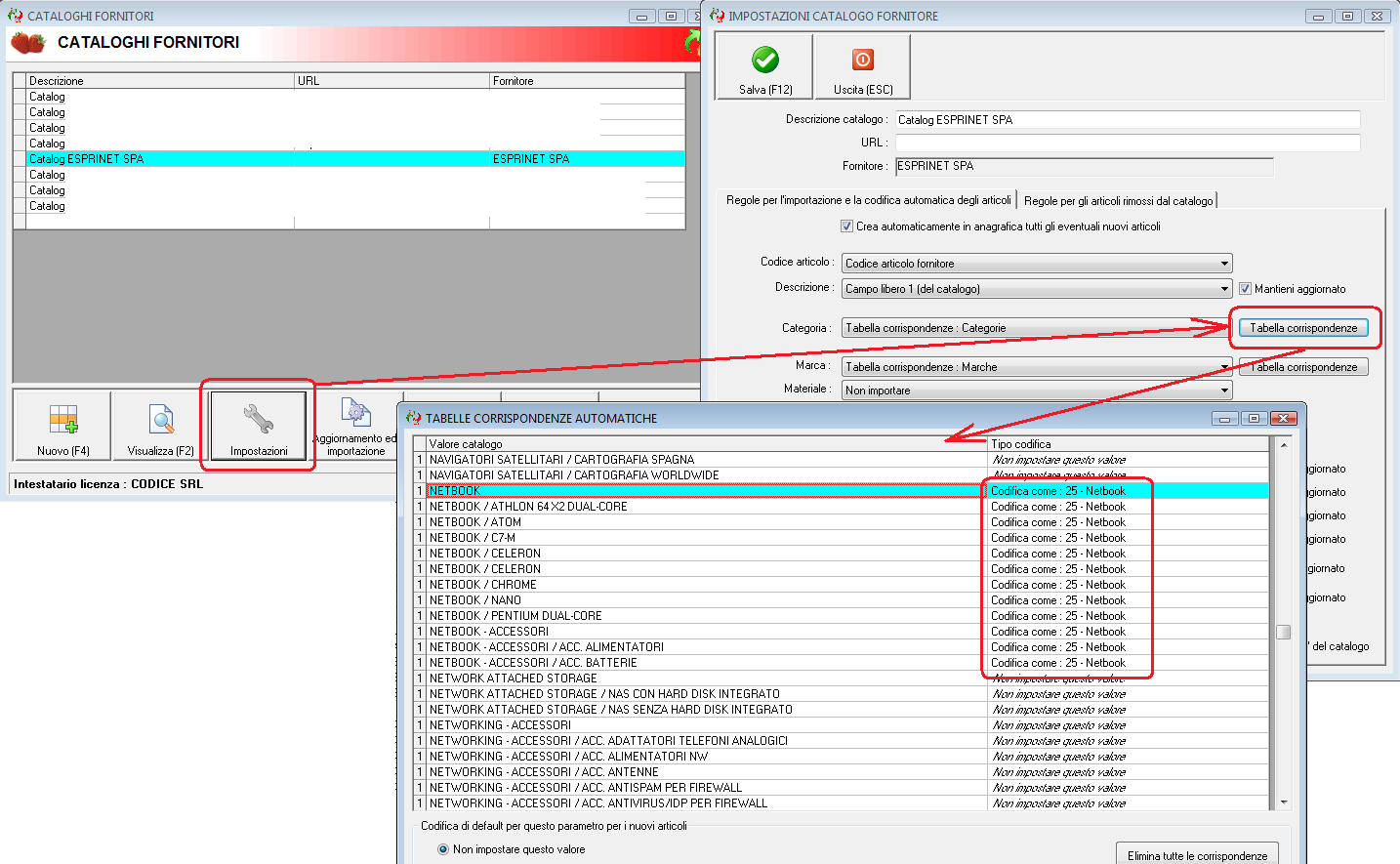

Citazione: nell'anagrafica articoli ho ancora le vecchie categorie.come faccio a sostituirle con quelle appena inserite? Non e' possibile farlo. Le tue categorie devi codificarle tu manualmente. Tramite il plugin puoi impostare la corrispondenza tra le categorie di Esprinet e le tue

Citazione: - Noi adesso volevamo copiare proprio le categorie di ESPRINET tramite il nuovo modulo al posto di quelle vecchie già presenti in READY si può fare? No. Le categorie locali dovete crearle manualmente Abbiamo scelto questa strada perche' le categorie originali, a nostro avviso, sono strutturate tutt'altro che bene per essere navigate comodamente dai clienti...

Non puoi sostituire le tue categorie articolo con quelle di Esprinet. Quello che devi fare e':
1) Creare la TUA struttura categorie su Ready (manualmente)
2) Configurare la corrispondenza tra le categorie di Esprinet e le tue (cioe' indicare a Ready quale TUA categoria utilizzare per ogni categoria di Esprinet)

Citazione: n precedenza mi era stato detto che era possibile cancellare le mie categorie vecchie e sostituirle con quelle nuove che importeremo da ESPRINET Assolutamente no. Le TUE categorie locali devi crearle manualmente. Non abbiamo creato una procedura di importazione delle categorie di Esprinet per il semplice fatto che Esprinet utilizza migliaia di categorie, a nostro avviso mal strutturate e non adatte ad un sito navigabile (ovvero non sono adatte se vuoi creare un sito ecommerce che i tuoi clienti possano navigare con semplicita') I passi che devi seguire sono quelli che ho indicato sopra
Capisco che inizialmente creare le categorie manualmente e' un lavoro che puo' portare via qualche ora, ma alla fine ottieni un risultato molto piu' professionale e soprattutto che consente di creare un sito molto piu' navigabile. In questo modo puoi anche pubblicare gli articoli progressivamente (anche perche' sugli articoli, prima di pubblicarli, vanno sistemati i listini, dovresti controllare almeno un po' i contenuti per vedere che non siano sballati, ecc. ecc.)

ciao Fabio quando sono nella tabella delle corrispondenze posso fare una selezione multipla delle categorie di esprinet e associarla a una nsotra categoria?

Citazione: quando sono nella tabella delle corrispondenze posso fare una selezione multipla delle categorie di esprinet e associarla a una nsotra categoria? No, va selezionata la categoria per ogni categoria. Non c'e' possibilita' di multi-selezione
