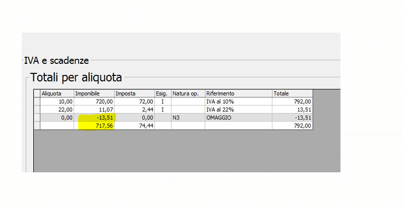

Buongiorno ,
in pratica il cliente che riceve la fattura ( nell esempio sopra ) pagherà solamente 122 invece io venditore ( che emetto fattura) dovrò comunque versare allo Stato l' iva dell omaggio , quindi deve essere indicato in un rigo l' imponibile e l' iva dell omaggio
THE HORSE PLANET
16/09/2019 09:56
THE HORSE PLANET
ecco un esempio nell' errore è nell imponibile in quanto va a ridurre il 720 iniziale

Citazione: Non sai come fare dal punto di vista del venditore o da quello dell'acquirente? Dal punto di vista del venditore. Occorre qualcosa di similare alle ritenute d'acconto.
18/09/2019 09:59
A livello normativo non esiste niente del genere che io sappia. E nemmeno a livello di fattura elettronica ci sarebbe modo di "esprimere" una simile cosa.
L'IVA sugli omaggi (per beni inerenti il tipo di attivita') e' vero che va versata, ma dovrebbe anche essere pagata dai clienti. O se non la si vuol far pagare ai client andrebbe al limite inserito in fattura un ulteriore sconto, per compensare quell'importo IVA in piu'

no la legge sugli omaggi è chiara. - omaggio con rivalsa iva : il cliente paga l iva dell omaggio - omaggio senza rivalsa iva: il cliente non paga niente però il venditore è tenuto per legge a pagare l' iva allo stato , altrimenti si tratta di evasione.
In un modo o nell altro l iva allo stato va versata.
Da diversi anni lavoro con il vostro gestionale e ho da sempre questo problema non siamo mai riusciti a trovare una soluzione, eppure offriti tanti servizi/ procedure molto più complicati di questi e sul discorso omaggio siamo bloccati. Io comunque ora vi mando il trafiletto, che mi sta inviando il mio consulente, dove è descritto la legge sull omaggio.
