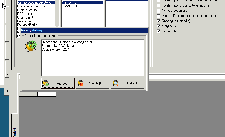

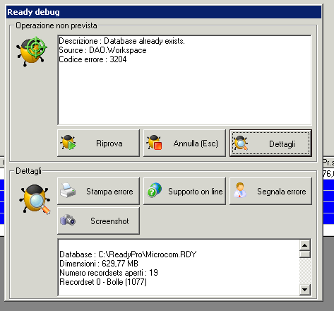

Le cause potrebbero essere tante. Cosa stavi facendo? Stavi aggiornando il sito o che altro?
19/10/2009 10:40
Puo' essere che hai aperto piu' sessioni di Ready sullo stesso PC?
19/10/2009 11:00
nn so esattamente in che fase è apparso questo messaggio. l'ho trovato stamattina a seguito di un operazione pianificata effettuata durante il W-end (operazione di import articoli e aggiornamento sito). lavoriamo in ambiente terminal server. potrebbe verificarsi l'errore sul server nel caso in cui un utente Client effettuasse l'aggiornamento sito scegliendo l'opzione 'forza da questo terminale'?

Citazione: potrebbe verificarsi l'errore sul server nel caso in cui un utente Client effettuasse l'aggiornamento sito scegliendo l'opzione 'forza da questo terminale'? Si, ma soprattutto puo' succedere anche di molto, molto peggio facendo questa forzatura. Il controllo serve proprio per evitare che venga effettuata la sincronizzazione contemporaneamente da due terminali
19/10/2009 12:27
OK! immaginavo che forzando l asincro da un altro terminale interrompesse l'operazione dall'altro PC, e per questo nn sarebbe effettuta in contemporanea.

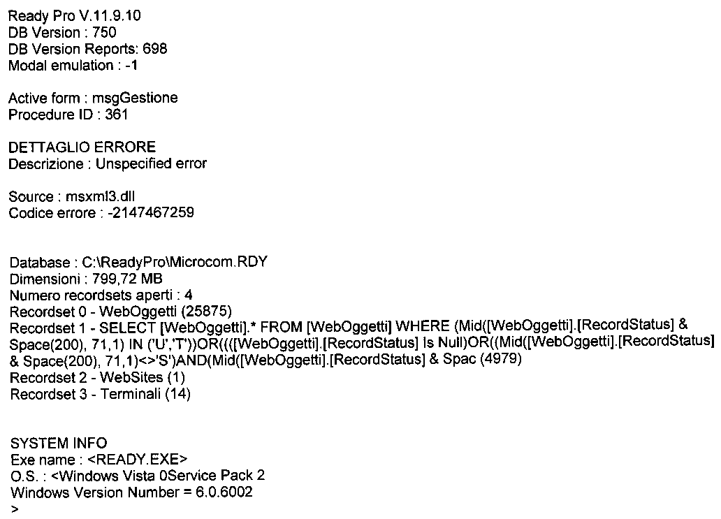

a dire il vero pensavo aveste voi qualche idea a riguardo prima di passare in extremis alla teleassistenza. cmq nel frattempo sono andato in giro per internet per capire a cosa si riferisse quell'errore e ho trovato questo che potrebbe essere interessante. ricordo che lavoriamo con server 2008 che ha jet e mdac aggiornati e/o diversi che forse possono creare qualche discordanza. sono solo ipotesi le mie. cmq vi allego lo screenshot relativo all'errore e relativo link. grazie fabio. attendo vs conferma se è necessaria la teleassistenza oppure no.
04/11/2009 16:39
Purtroppo credo che l'unico modo per risolvere velocemente sia controllare in telassistenza Non so come sia configurato il vs. Ready. In particolare cosa viene fatto esattamente dalla "procedura programmata di import articoli & sincro web completa". Tra l'altro vedere uno screenshot "statico" non permette di capire nemmeno in che fase di questa procedura compare l'errore (se prima, dopo o durante l'import articoli, se prima, dopo o durante la sync web)
Per quanto riguarda la nota tecnica che hai allegato ti assicuro che non ha nessun collegamento con il tuo problema

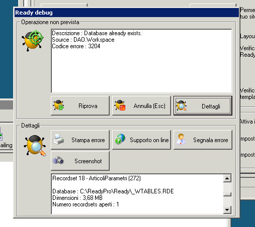

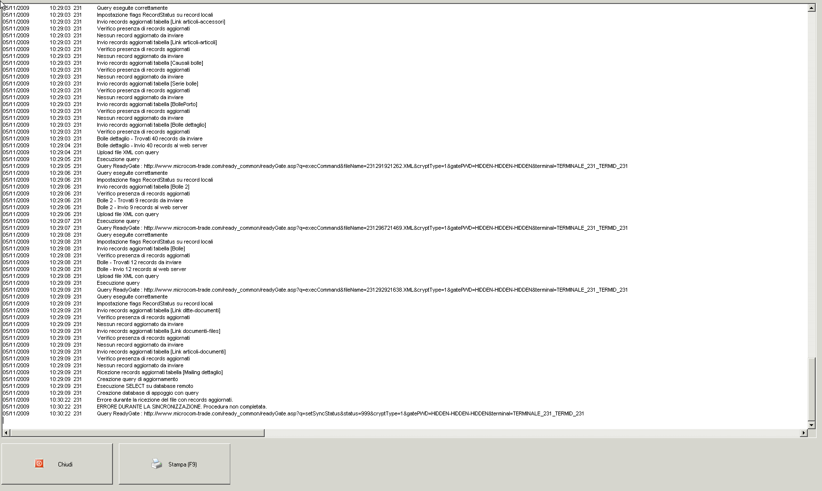

ok, nel frattempo mi è uscito questo l'errore, che vi allego sotto, durante aggiornamento completo web (operazione in cui si manifesta l'errore solitamente). premetto che oggi pomeriggio ho impostato ready come da figura per fare delle prove. non so se l'errore è dovuto a questi settaggi. in passato su un altra macchina mi funzionava meglio rispetto alle impostatzioni di default.
05/11/2009 07:40
Anche con questi screenshot non so dirti niente di piu', mi dispiace

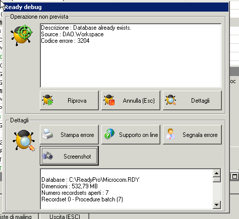

ok fabio, intanto ti aggiorno sulla situazione che magari ti può essere d'aiuto...
stamattina appena arrivato in ufficio mi sono trovato questo 'nuovo errore' (picture 24). Nella prima figura (picture 26) ho riportato il log errore relativo ad aggiornamento manuale web completo che si è inchiodato poco fa alle 10.30 di stamattina. grazie

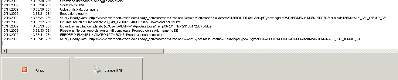

ciao, ti aggiorno verso le 13.30 ho lanciato un aggiorn. completo che si è inchiodato alle 13.36
premetto che avevo le procedure batch chiuse! (finestra procedure chiusa=procedure disattivate, giusto?)
mi è uscito il solito errore...
12/11/2009 13:52
Secondo me il tuo problema e' che lanci la sincronizzazione da piu' postazioni

nn è così purtroppo ;) la questione della sincro da più terminali lo avevamo già chiarito all'inizio di questo post. infatti come da te caldamente consigliato nn mi sono più sognato da fare agg. da diversi terminali.... però il problema permane.
attualmente è SOLO il terminale Web (id 231) che si effettua operaz. pianificate e sincro web veloce&completo

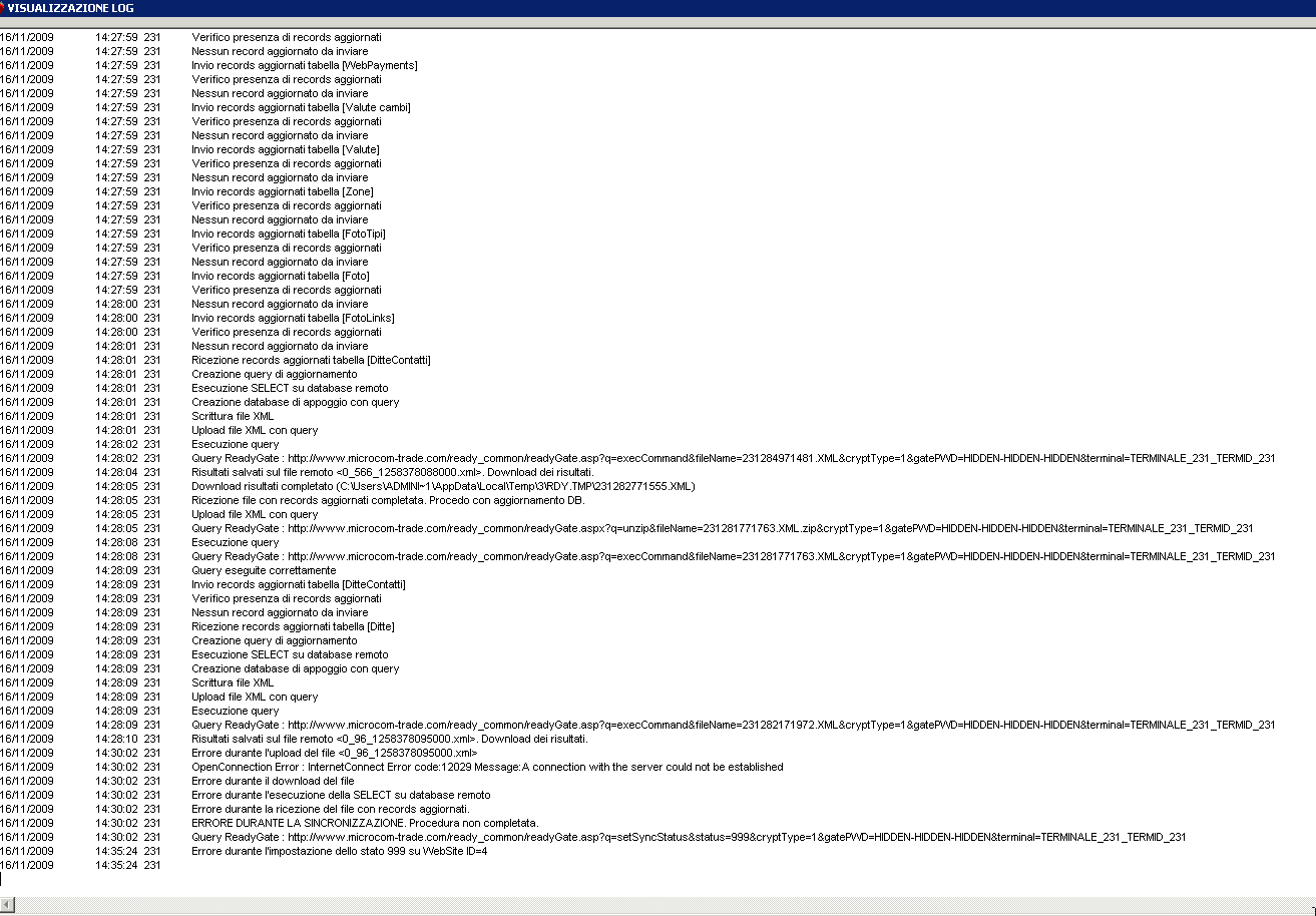

come nn detto. i computer adorano fare i dispetti appena si allontanano i tecnici... hanno vita loro durante aggiornamento sito alle 14.30ca mi è uscito questo log errore :
16/11/2009 14:21
Questo e' un errore di comunicazione, cioe' un problema a livello di connessione internet. Anche stamattina mi e' successo 1 volta, ma dipende da problemi sulla linea ADSL non da Ready

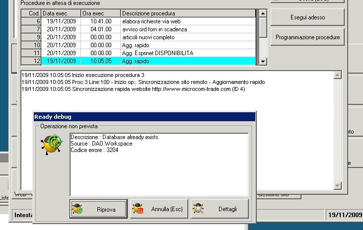

Ciao Fabio& Glauco ...nn ci posso credere.... stamattina è tornato freddy kreuger... aarrrgg
passati due gg senza errori... e poi il solito errore. ti ho fotografato la fase in cui è successo (aggiornamento rapido). premetto che avevo appena riavviato il server ed effettuato la ricostruzione (compressione) del DB
19/11/2009 11:25
Niente, a questo punto proviamo a fare qualche modifica alla cieca (visto che non riusciamo a replicare il problema in nessun modo). Cerca di avere pazienza almeno fino al rilascio della prossima release[/list]

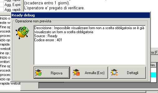

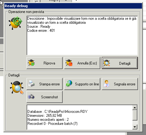

c'era quest'errore ad accogliermi sul server stamattina
04/12/2009 09:50
Questo e' solo un errore di visualizzazione delle finestre (Ready cercava di aprire una finestra e non e' stato possibile perche' c'era un altro messaggio aperto in background). Non e' propriamente un errore Nient'altro? Doveva esserci un messaggio sotto forse
04/12/2009 09:56
sotto c'era il messaggio di un ordine fornitore che oggi era in scadenza..... dici che poteva essere stato questo?
nn ho controllato, ma il codice 401 mi blocca le operazione pianificate affinché nn si 'annulla' il messaggio?
04/12/2009 10:06
Citazione: sotto c'era il messaggio di un ordine fornitore che oggi era in scadenza..... dici che poteva essere stato questo? Si e' per quello. Dovremo modificarlo in modo che si "auto-chiuda"
Citazione: nn ho controllato, ma il codice 401 mi blocca le operazione pianificate affinché nn si 'annulla' il messaggio? Si. Rimane fermo finche' non si annulla

Citazione: percui possiamo aspettarci a breve una modifica di 'auto-chiudi'? Come ti ho chiesto sopra, prima dovremmo capire qual'e' il messaggio. E' un messaggio di quelli che arrivano con GESTIONE MESSAGGISTICA? Cioe' i messaggi di avviso dei fornitori te li fai arrivare sullo stesso utente con cui lanci le procedure batch?
04/12/2009 11:46
yes, gestione messaggistica sul server
04/12/2009 14:06
Quei messaggi non e' possibile farli chiudere in automatico I messaggi non sarebbe meglio farli arrivare ad un utente normale? Intendo: per la sincronizzazione non usate un utente generico (tipo SYNC o AUTOMATICO)?
