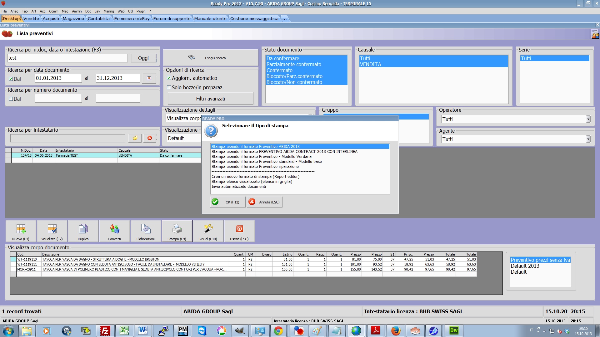

allego videata
15/10/2013 18:06
Perche' compaia il pulsante ci deve essere un account di posta elettronica configurato sulla procedura di gestione messaggistica http://www.readypro.it/manuale/creare_un_nuovo_account_email.htm

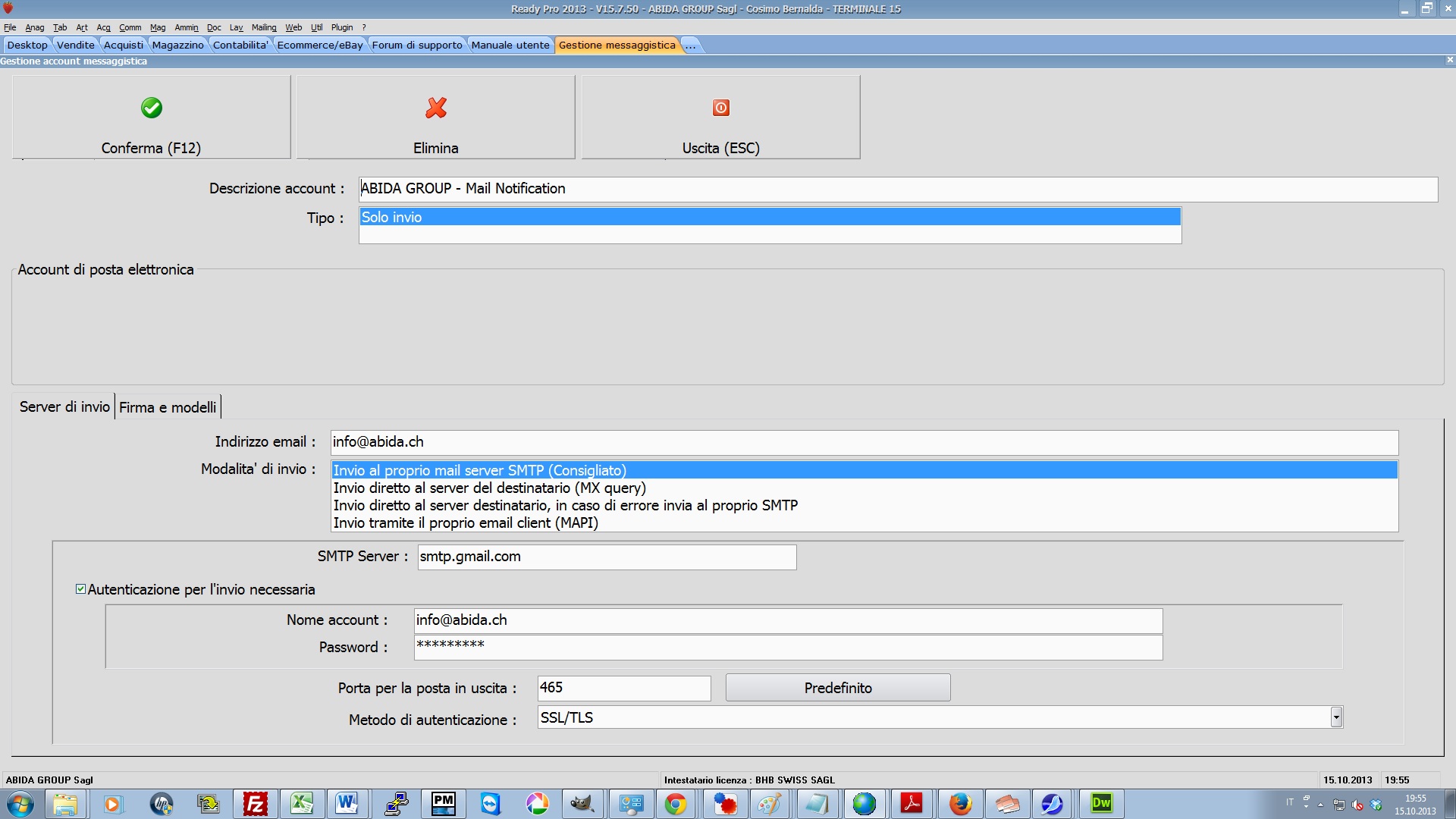

È possibile configurare un account di gmail?
Supporto
15/10/2013 18:30
Supporto
Si, puoi trovare un elenco di possibili configurazioni su questo link: http://www.readypro.it/manuale/esempi_di_configurazione_account_di_posta.htm

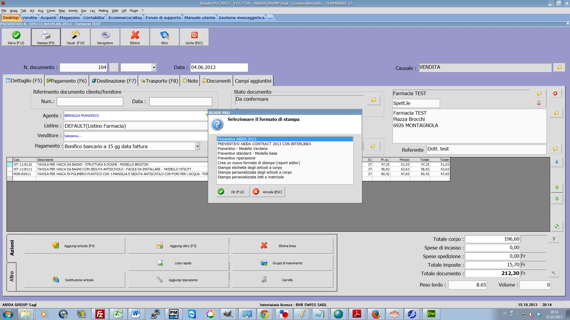

Tutto fatto solo che malgrado abbia tutto configurato (penso) bene mi permette di inviare le email automatizzate dalla lista preventivi ma non da dentro il preventivo stesso cliccando sul tanto stampa.
In allegato le videate.

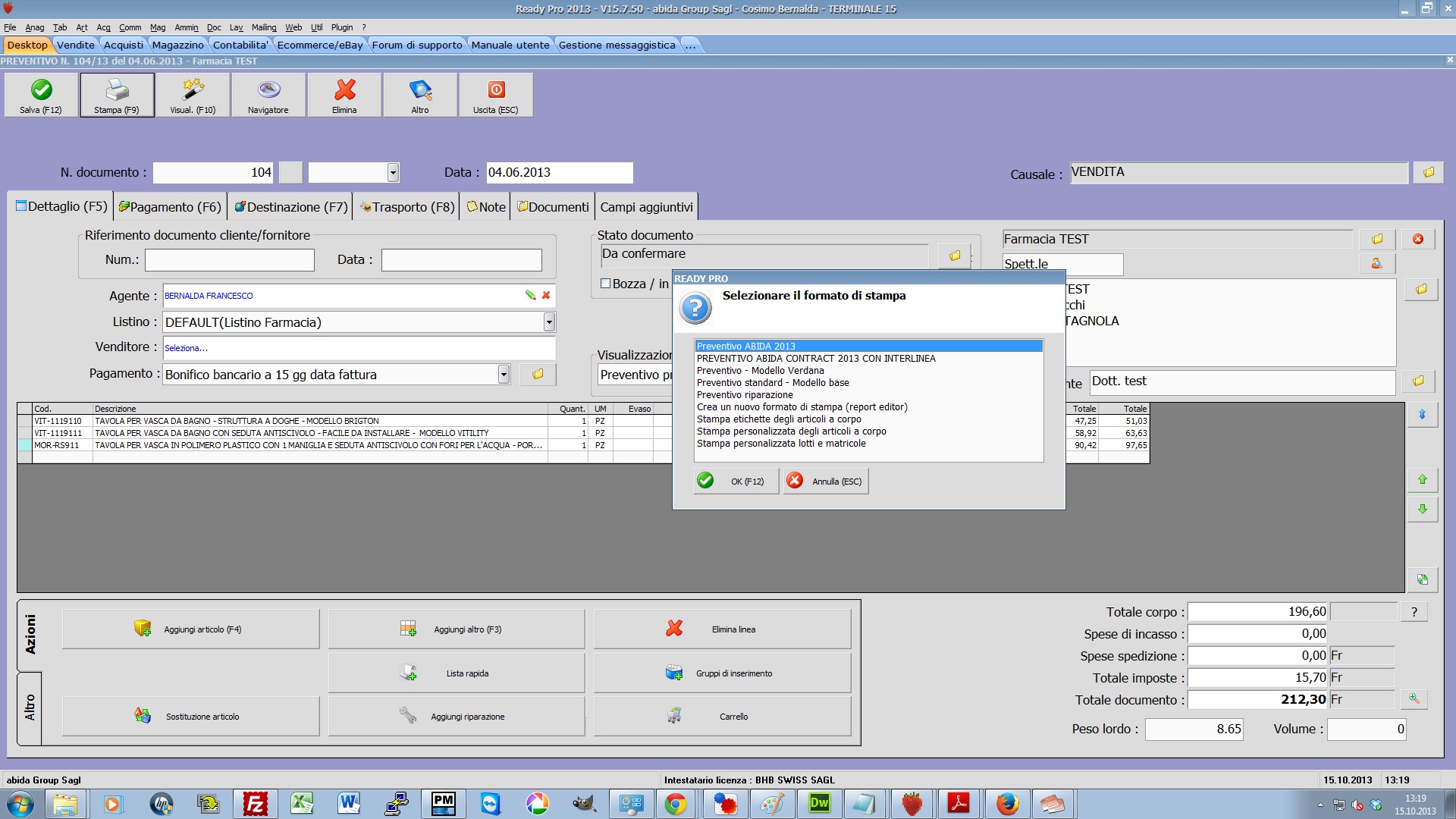

Quando invio il preventivo non mi permette di selezionare un template.
Sbaglio qualcosa?
Se voglio utilizzare un template standard devo inviarlo partendo dal mailing ed allegando a mano il preventivo, quindi nulla di automatizzato.
Soluzione?

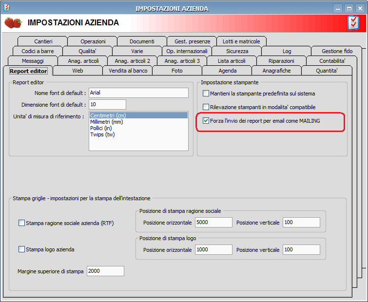

17/10/2013 09:49
L'utilizzo dei template e' possibile solo inviando le email in modalita' mailing Puo' forzare l'invio di tutte le email in modalita' mailing dal menu UTIL / IMPOSTAZIONI AZIENDA (ma perde in questo caso la possibilita' di inviare email in CC / CCN )

Perfetto funziona.
