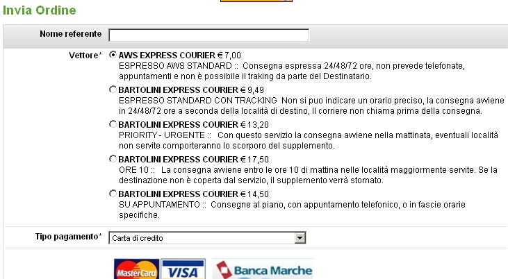

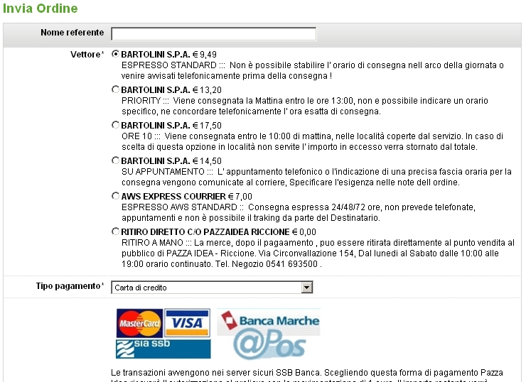

Cerco di essere piu dettagliato. Voglio mantenre piu vettori e piu servizi. Ma vorrei che uno dei vettori fosse il principale e quindi il suo sevizio fosse selezionato di defaut.
Nell' immagine sotto ho messo i vari vettori e i servizi ma vorrei che il primo della lista, non fosse quello che appare, bensi quello che ora è in quinta posizione e nello specifico AWS EXPRESS COURIER, che è il piu economico, gli altri servizi essendo piu costosi se uno vuole è libero di selezionarli. Ma nella pratica a livello commerciale cambia molto se un utente si trova per un ordine di 13 euro, 9.50 euro di spese di spedizione al posto di 7 euro di quel servizio... Poi se vuole spendere di piu deve essere libero di leggere e selezionare altre formule con costi diversi. Ma voglio che la proposta che faccio di spedizione sia la più economica.

L'ordinamento per importo crescente non è possibile. Se non ricordo male quell'ordinamento è dettato dall'ordine di inserimento dei vettori nella procedura MAG > SPESE DI TRASPORTO E INCASSO.

Hai Hai,,, allora come sospettavo mi tocca rifare tutto !
Spero di non inserire in futuro un altro corriere, o un altro servizio, perche per non metterlo in fondo alla lista (contrariamente alla logica commerciale) comportrebbe l' eliminazione di tutti vettori esistenti e il reinserimento nell ordine corretto... non mi sembra molto logico.
Magari in un upgrade futura..., un pensierino a questa forma di ordinamento sarebbe vivamente consigliata !
Comunque non intendevo , un ordinamento per prezzo, che sarebbe caotico, perche potrebbe alternare i servizi dei vettori, rendendo poco chiara la comprensione. Ma molto piu semplicemente, La possibilita di impostare la posizione dei vari vettori/servizi, indipendentemente dal prezzo nel layout.

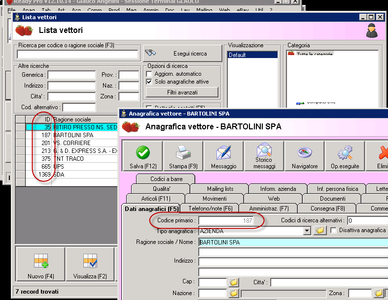

Citazione: Sono alquanto spaventato da questa incertezza. Hai fatto bene, perché ho verificato meglio e l'ordinamento dipende dall'ordine di creazione dell'anagrafica Vettore:

Visto che si tratta di un codice primario,assegnandone un secondario e ordinando sul econdario anziche il primario non dovrebbe complicare le cose.
24/01/2011 12:04
Citazione: Ok qundi la brutta notizia è che ora bisogna cancellare tutto e reinserire tutti i vettori. Impossibile, considerato che immagino siano stati utilizzati

Sto provando ora... in effetti non possono essere cancellati. Non ci avevo pensato. Non mi resta che cambiare i dati nell anagrafica vettori. E modificare i servizi...

Ready nasce come gestionale, quindi se ci si basa su questo concetto certe cose non andrebbero fatte. Ma visto che lo utilizzo solo per la pubblicazione sul web e del resto poco mi interessa per ottenere lo scopo ho cambiato l' anagrafica di Bartolini sostituendo i dati e mettendoci quelli di AWS e Viceversa.
Il mio scopo era quello di avere quel prezzo in testa... e il fine giustifica i mezzi ...

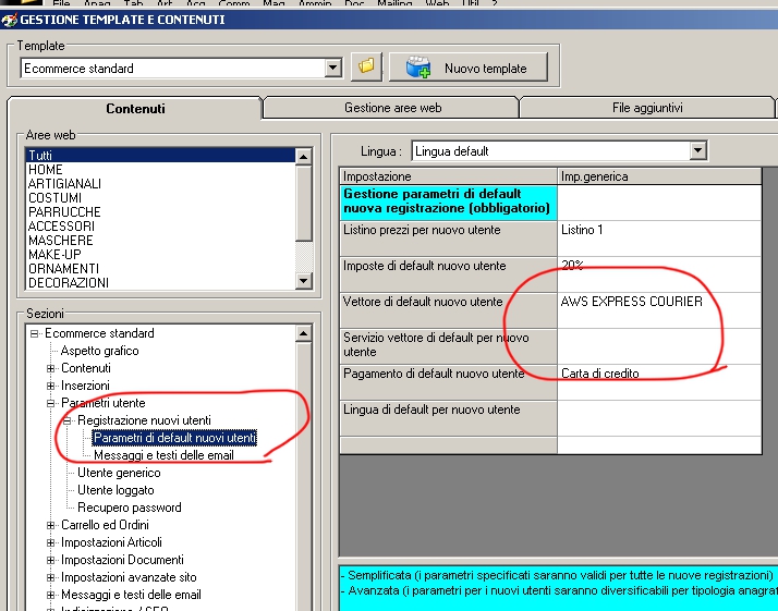

Quanto odio scoprire che la soluzione c'era ... senza fare quel passaggio. Cercando tutt'altra cosa sono incappato nella schermata sotto... Per fare quello che mi serviva bastava impostre il vettore di default per il nuovo utente.
Va beh ora mai lo tengo cosi...

Citazione: Ma visto che lo utilizzo solo per la pubblicazione sul web e del resto poco mi interessa per ottenere lo scopo ho cambiato l' anagrafica di Bartolini sostituendo i dati e mettendoci quelli di AWS e Viceversa. Bruttissima soluzione, anche se non usi il resto tutto quello che hai inserito per questi vettori (es. regole delle spese) ordini ricevuti, ecc. viene scambiato. Non avresti dovuto farlo
Citazione: Quanto odio scoprire che la soluzione c'era ... senza fare quel passaggio. Cercando tutt'altra cosa sono incappato nella schermata sotto... Per fare quello che mi serviva bastava impostre il vettore di default per il nuovo utente. A dire il vero non e' proprio una soluzione, prima di tutto perche' questo vale solo per i nuovi utenti e non per quelli gia' registrati. Poi perche' questo non cambia l'ordinamento dei vettori e servizi
Tra l'altro questa cosa ha il difetto di far comparire SEMPRE quel vettore nell'elenco vettori per quel cliente, anche se il vettore non copre quella zona di consenga
