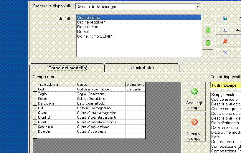

No, secondo me non ci capiamo. Tu vorresti una cosa e io invece ne intendo un altra Prova a mostrare con un paio di screenshot come hai configurato l'ordinamento della griglia

Ad oggi le problematiche sono un po' aumentate . Senza voler mischiare troppe cose questo problema dell'ordinamento c'è l' ho da più parti. Comunque capito il modo dovrei risolvere il tutto Ti allego ciò che mi hai chiesto . Questo è quello che uso per ordinare le liste che visualizzo nella proc. CALC. del FABB. Come ti avevo fatto notare inizialmente sul topic L' art . 3118 in tg 5/L in BIANCO non dovrebbe esseri li.

Be' dovresti mettere l'ordinamento anche sui campi taglia e colore pero' Altrimenti e' normale che non li ordina

Hai perfettamente ragione ...avevo tolto l'opzione crescente perchè creava problemi tempo fa.
Ho fatto subito alcune prove. La cosa più spontanea è mettere l'opzione cres su : - cod - taglia - colore Ma in questo modo ho 3818_s_bianco 3818_s_nero 3818_M_bianco 3818_M_nero ecc. Preferirei avere di un articolo, prima le quantità in bianco, poi in nero ecc. Sostanzialmente leggere per colonne ( dall'alto al basso ) la matrice ! Anche perchè, producendo poi da queste liste gli ordini per le aziende, devo rendere più facile possibile la lettura.
04/02/2009 07:24
Citazione: Preferirei avere di un articolo, prima le quantità in bianco, poi in nero ecc. Allora sulla griglia inserisci le colonne in quest'ordine CODICE / COLORE / TAGLIA
invece di
CODICE / TAGLIA / COLORE
Cosi' il colore ha priorita' sulla taglia nell'ordinamento

Ok . Ho invertito le colonne ed effetivamente ho ottenuto ciò che volevo. ( su articoli con matrice a 2 livelli )

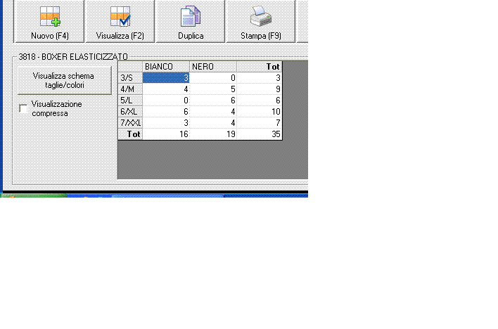

Uso la " utilissima " procedura che permette di aggiungere gli articoli variante di taglia nella griglia direttamente. Pèrchè mi inserisce poi le righe, nell'ordine fornitori, alternando i colori ?
04/02/2009 22:34
Citazione: Uso la " utilissima " procedura che permette di aggiungere gli articoli variante di taglia nella griglia direttamente. Pèrchè mi inserisce poi le righe, nell'ordine fornitori, alternando i colori ? Non ho capito In ogni caso apri un nuovo topic (visto che e' un nuovo argomento) ed allega uno screenshot in modo che capiamo meglio di cosa si tratta

Scusa l' ho riletta anch'io e non è molto chiara la mia richiesta ....
