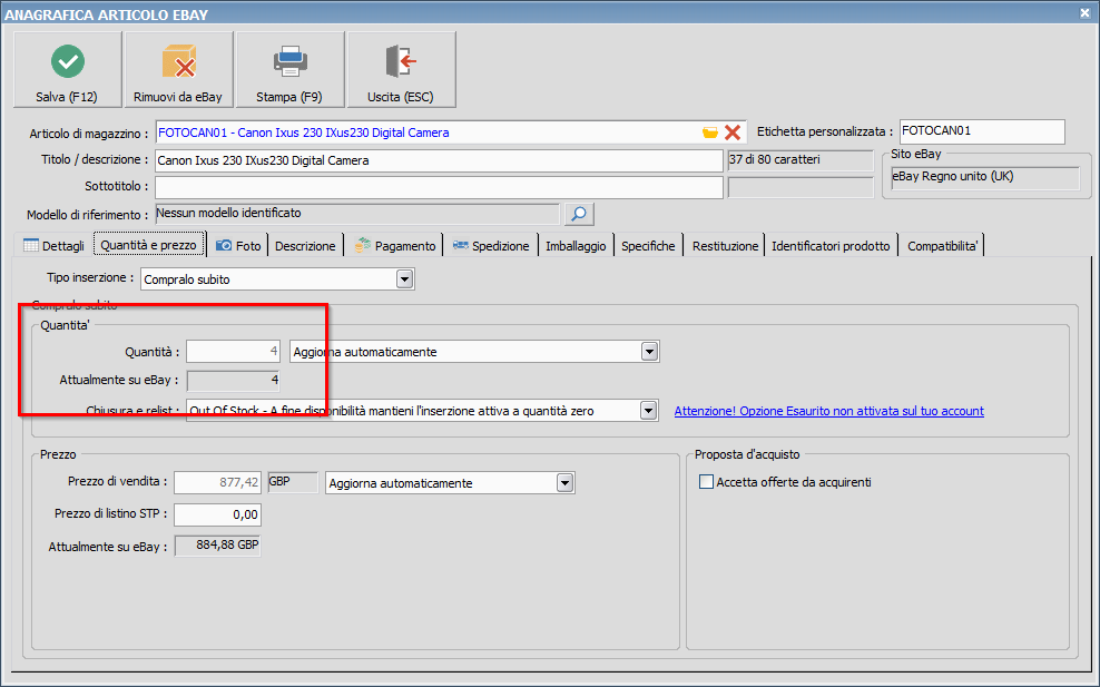

Ok, allora iniziamo vedendo degli screenshot di dettaglio di una inserzione eBay su cui le quantità non sono aggiornate. In particolare la sezione dove si vede la quantità presente su eBay e la quantità invece risultante su Ready Pro (come nell'esempio sotto)

Prima di tutto questa inserzione e' configurata in modalità "relist". Questo significa che non può andare a quantità zero, ma al limite può essere solo chiusa (e non so se è quello che vogliate o meno)
Per far aggiornare questa inserzione le strade possibili sono due:
a) si configura il vostro account eBay per lavorare in modalità "out of stock" e quindi consentendo di aggiornare anche inserzioni con quantità a zero https://help.readypro.it/it/1354/mantenere-le-inserzioni-attive-ma-senza-possibilita-di-ordinare-out-of-stock-opzione-esaurito-ebay
OPPURE
b) quando effettuate la sincronizzazione in manuale va attivata l'opzione per chiudere definitivamente le inserzioni, quando necessario. Oppure se la fate in automatico da script va configurato lo script per CHIUDERE queste inserzioni quando vanno a zero https://help.readypro.it/it/1885/executesync
Citazione: in più si crea l'inserizione libera Questo è tutto un'altro discorso, che potrebbe dipendere (anche se non e' detto) dall'errato utilizzo della procedura in base a quanto indicato sopra

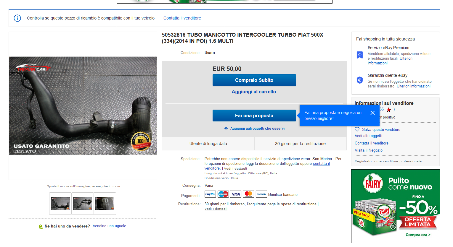

Citazione: nello screen c'è scritto attualmente su ebay quantità zero Hai ragione, colpa mia, pensavo che questa inserzione fosse aperta. Quindi questa inserzione che hai allegato sopra e' chiusa, giusto? Dovrebbe esserci quindi un'altra inserzione pubblicata, che e' il relist di questa. Non e' presente?
15/02/2021 09:18
Intendo questa inserzione. Non è quella che il sistema ha ripubblicato in automatico?

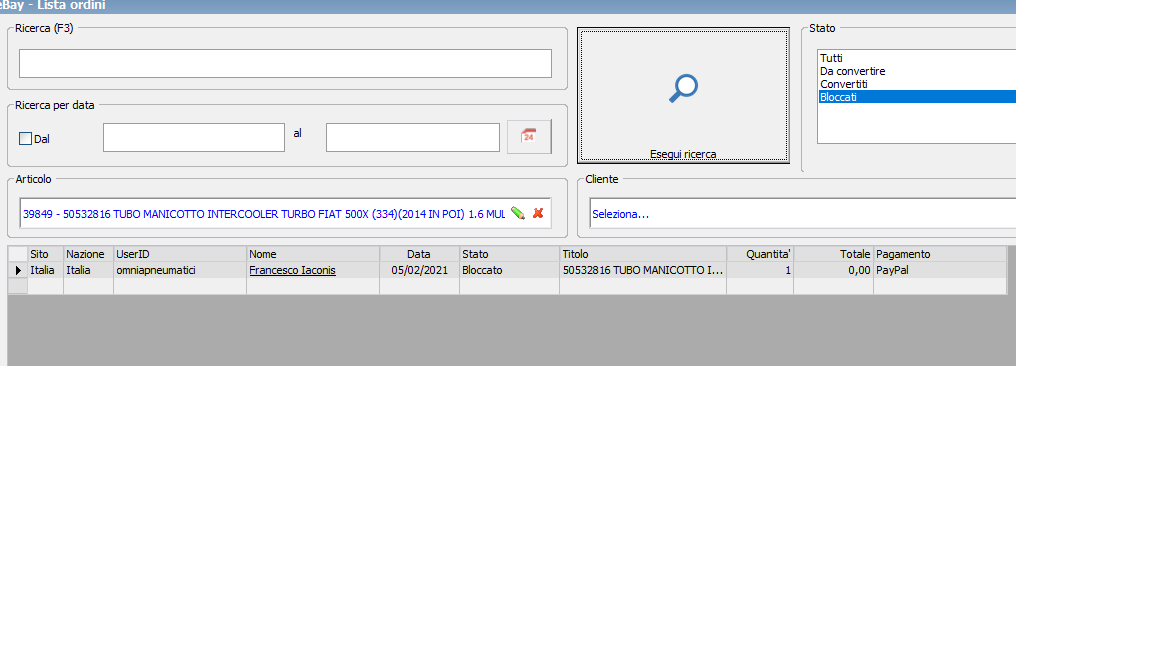

Ricapitolando: - un cliente mette nel carrello su ebay il manicotto 50532816 -non lo paga per 7 giorni -io blocco l'ordine su ebay e anche su ready -l'articolo su ready torna ad 1 -l'inserzione su ebay rimane chiusa (anche dopo che faccio l'aggiornamento) -si crea un inserzione libera
