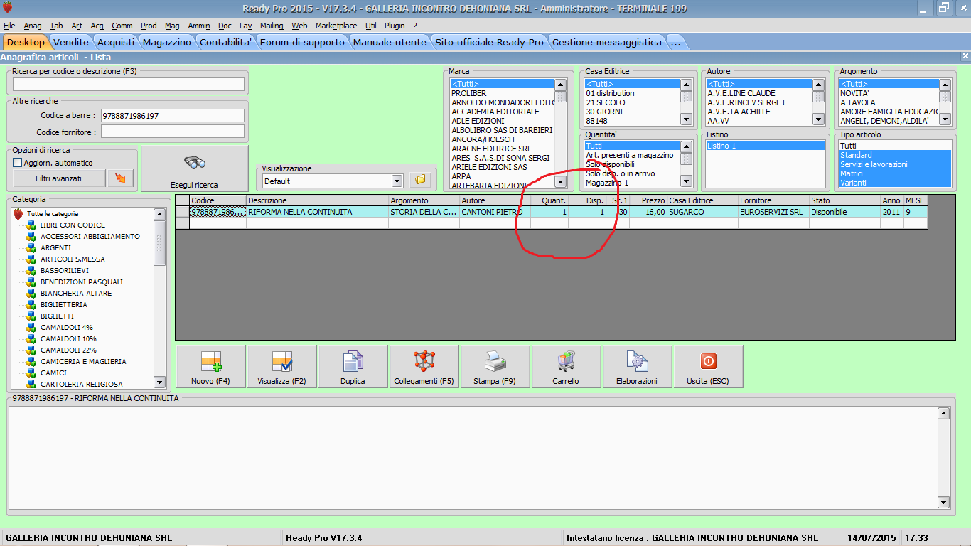

io in anagrafica ho inserito più di cento mila voci e non è un numero sparato a caso (direi di essere a 124000 per la precisione ) e al 99% sono libri che posso rientare ed uscire dalla libreria di continuo e nei quantitativi più disparati... ditemi che riuscite a modificare qualcosina nel programma per permettermi di fare gli ordini clienti senza dover impostare scorte minime perchè se no è da suicidio.
14/07/2015 17:30

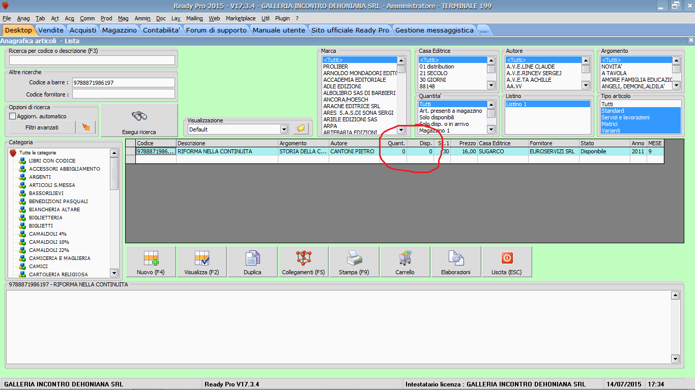

ma io ho provato a mettere quell'impostazione, poi per sfizio ho preso un libro dallo scaffale e ho controllato a magazino e mi dava disponibilità 0...
14/07/2015 17:32
TAB/MAGAZZINI e nella voce magazzino 1 nella casella disp. ho messo NO Era questo quello che dicevate di fare giusto?

Questa è prima della modifica che ho scritto sopra

chiedo scusa me ne soo partite due... Questa invece è dopo l'attivazione sempre della stessa...
14/07/2015 21:25
Dovresti verificare a cosa corrispondono le due colonne che hai evidenziato.
Se visualizzi la DISPONIBILITA' questa viene influenzata dal campo SI / NO http://help.readypro.it/manual.php/it/1202/quantita-disponibile-o-disponibilita
Se invece visualizzi la quantita' a magazzino, questa non dipende dal flag SI / NO http://help.readypro.it/manual.php/it/1203/quantita-in-giacenza-o-giacenza

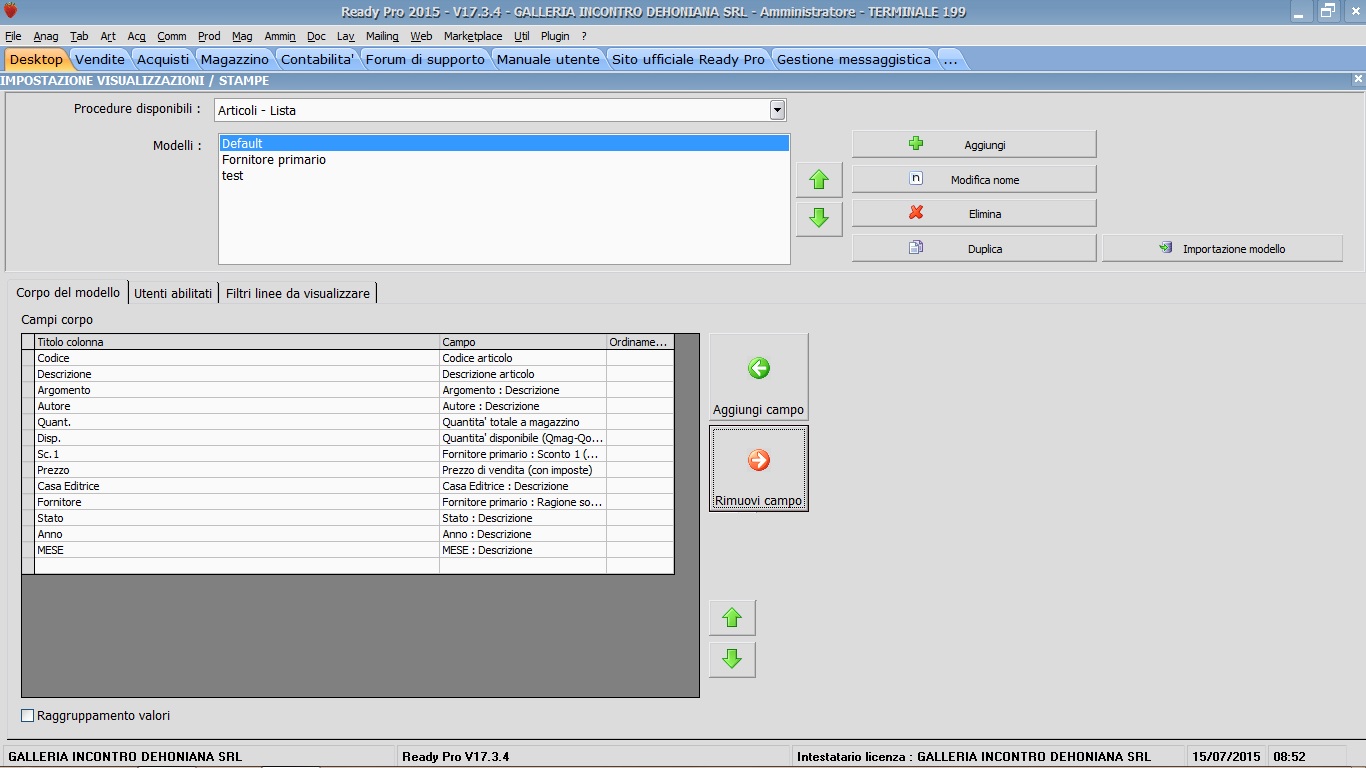

15/07/2015 08:54
buon giorno, la quanttà a magazzino non è quella gia inserita qui nell'elenco?
15/07/2015 09:08
Si, hai ragione, ho scritto una cosa non corretta. In effetti l'impostazione SI/NO indica quali magazzini considerare anche nel totale delle quantita' visualizzate come giacenti. A questo punto le alternative potrebbero essere:
1) Visualizzare la quantita' totale sulla lista articoli con uno script (perche' tramite i campi predefiniti non e' possibile avendo impostato NO)
2) Lasciare l'impostazione su SI, e modificarla in NO solo quando si vuole utilizzare la procedura di calcolo dei fabbisogni per creare in automatico gli ordini a fornitori. Poi una volta fatti gli ordini si rimodifica in SI.
