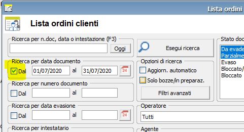

è un po' scomodo,
per esempio abbiamo ordini che sono stati inseriti anche da qualche mese (in attesa di consegna dal produttore), prima della modifica riuscivamo comunque a visualizzarli senza alcuna operazione, ora è necessario togliere la spunta
Non è molto comodo (per esempio per gli operatori del magazzino!!)
Rischiano di non visualizzare degli ordini!

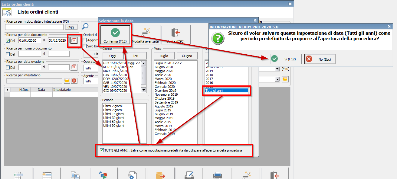

Provo a farvi uno screenshot:
- Aprite la procedura ordini - seguite i passi dello screenshot
dalla volta successiva non avrete piu' la spunta

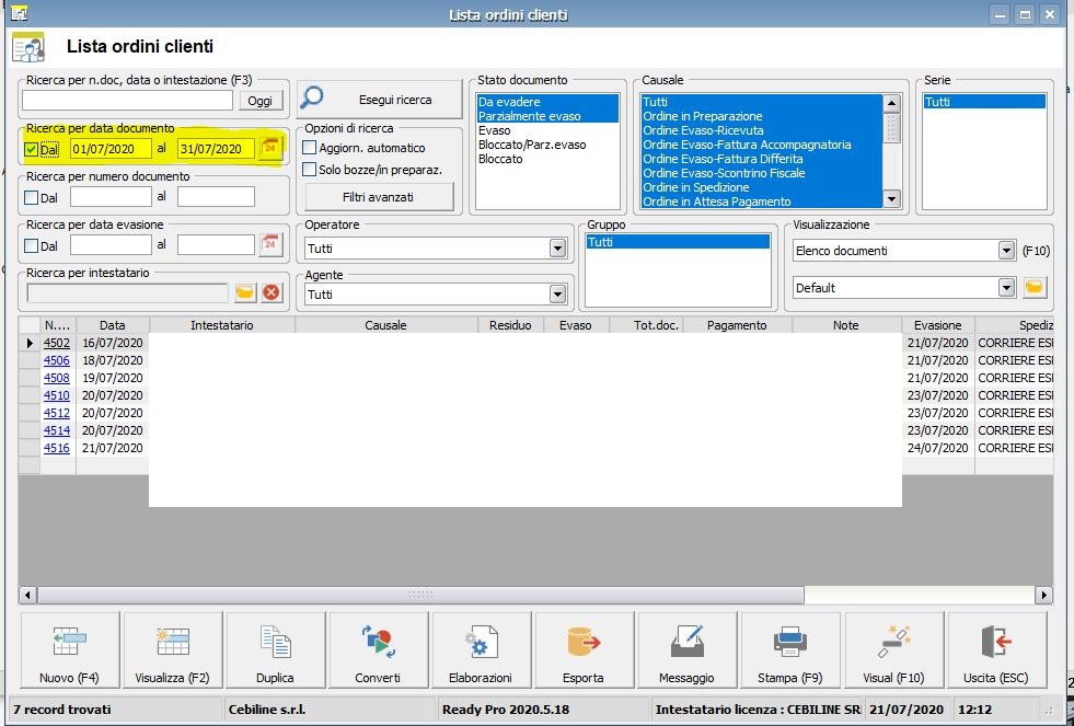

oggi sono saltate di nuovo le impostazioni delle date (prima dell'aggiornamento odierno) nella pagina degli ordini clienti!
Nota: gli ordini in questi giorni sono stati visualizzai da un solo utente su un'unica postazione

Citazione: oggi sono saltate di nuovo le impostazioni delle date (prima dell'aggiornamento odierno) nella pagina degli ordini clienti! Mi scuso, ma confermo che c'e' (o meglio c'era) un problema. Abbiamo rilasciato proprio oggi nel primo pomeriggio un aggiornamento 2020.5.19 con una correzione, poco prima del vostro post. E vi avrei scritto entro sera perche' ricordavo questo thread
Il funzionamento della procedura non era in tutti i casi quello atteso, nel senso che in dei casi le impostazioni predefinite cambiano anche senza mettere la spunta sull'opzione in basso a sinistra. Quindi in effetti la vostra segnalazione iniziale era piu' che lecita e l'anomalia segnalata non dipendeva da un vostro errore operativo ma da un bug nelle ultime versioni 2020.5 di Ready Pro
