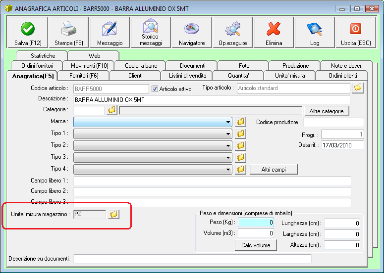

1) L'anagrafica dell'articolo andra' gestita come unita' di misura di magazzino a PZ (o barre che dir si voglia) perche' ovviamente fare un eventuale inventario o controllo sul magazzino in KG ha poco senso (o meglio e' poco praticabile)
17/03/2010 15:02

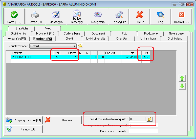

2) L'unita' di misura (ed i prezzi) da usare in fase di acquisto saranno invece in KG
17/03/2010 15:03

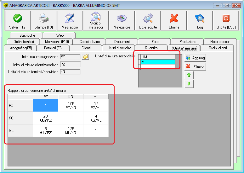

3) Nel tab UNITA' DI MISURA vanno inseriti il peso/barra (o peso/ML se e' piu' comodo) ed eventualmente si puo' inserire anche ML come unita' di misura aggiuntiva (anche se in questa fase non ci serve, a meno appunto di non usarlo per inserire i KG/ML)
17/03/2010 15:08

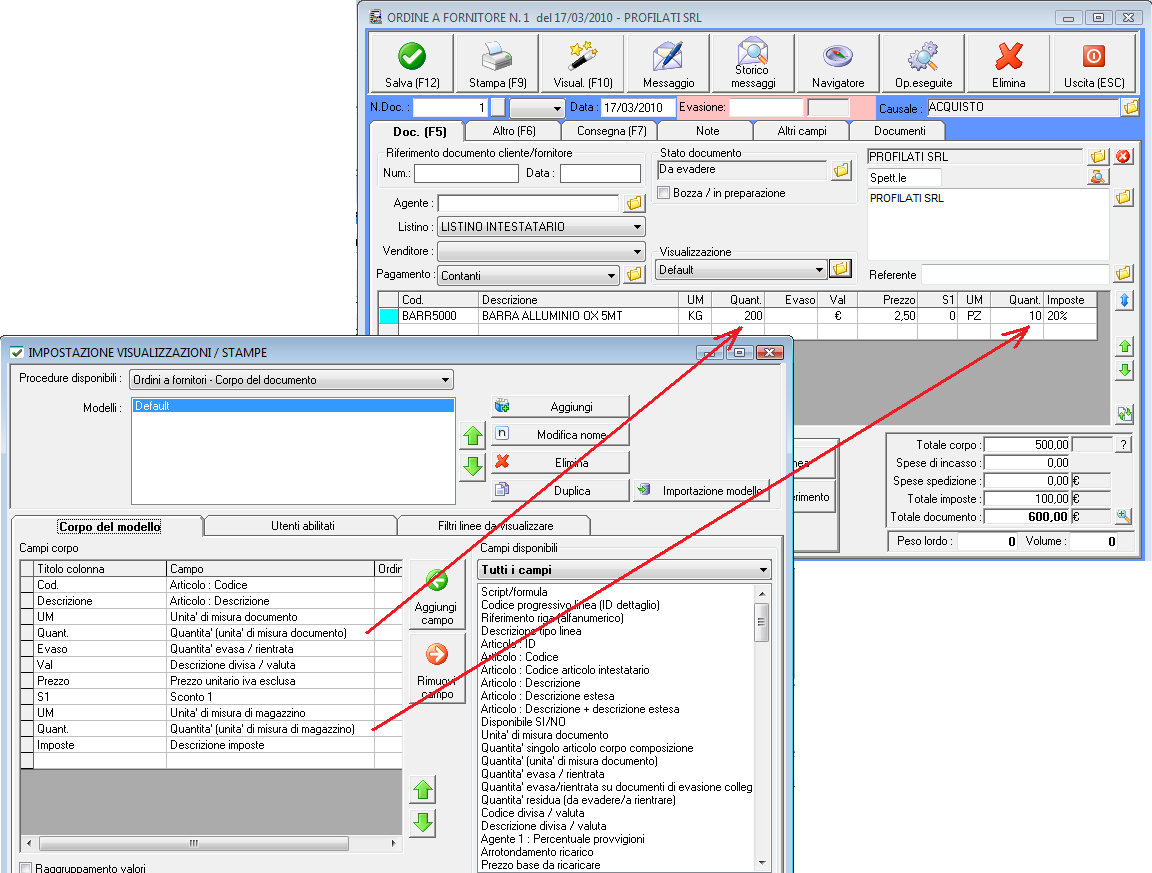

4) Va attivata la modalita' di inserimento guidato in modo da poter utilizzare in fase di inserimento dei documenti anche le unita' di misura secondarie. Segui questa guida: http://www.readypro.it/manuale/utilizzare_la_modalita_di_inse.htm
17/03/2010 15:13
5) Personalizza la visualizzazione (e poi anche il report di stampa) in modo da visualizzare sui documenti sia l'unita' di misura di magazzino (PZ) che l'unita di misura del documento (KG) L'unita' di misura di riferimento (anche per l'evasione) pero' saranno sempre i KG
17/03/2010 15:14

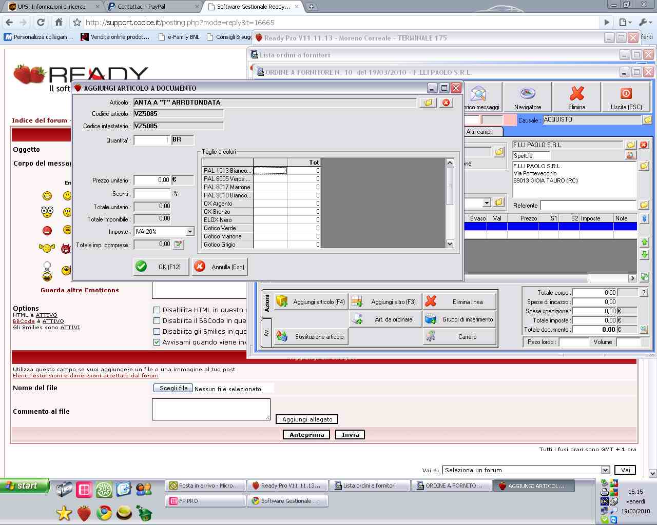

purtroppo tutte queste procedure le avevo già eseguite ma quando compilo l'ordine non mi mostra l'ultima schermata perchè devo prima scegliere il colore delle barre. invio immagine
20/03/2010 13:25
Ah perche' hai anche attivato il modulo taglie/colori oltretutto... Vedo comunque che l'unita' di misura e' BR nella finestra di inserimento. Dovrebbe essere KG
sercame
22/03/2010 07:26
sercame
si, dovrebbe essere in kg ma siccome non mi fa modificare la quantità (infatti se vedi bene l'immagine la quantità è in grigio) sono costretto a mettere le barre per stampare un ordine "leggibile". grazie.
22/03/2010 08:29
Citazione: ma siccome non mi fa modificare la quantità Perche' hai attivato il modulo taglie/colori ed hai scelto di inserire un articolo "matrice", cioe' il capogruppo di una serie di articoli diversificati per colore. E' un discorso un po' lungo... le prove veramente sarebbe meglio se le facessi con degli articoli "normali" altrimenti non se ne esce piu'.
