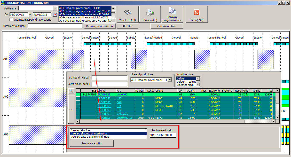

Il punto di inserimento e' selezionabile dalla finestra di selezione della lavorazione, ma in ogni caso l'operazione verra' spostata per essere accodata a seguire immediatamente la lavorazione precedente
20/01/2016 15:38
Con l'opzione di inserimento "data e ora minimi di inizio" verra' invece richiesta la data/ora minima in cui posizionare il blocco di lavorazioni

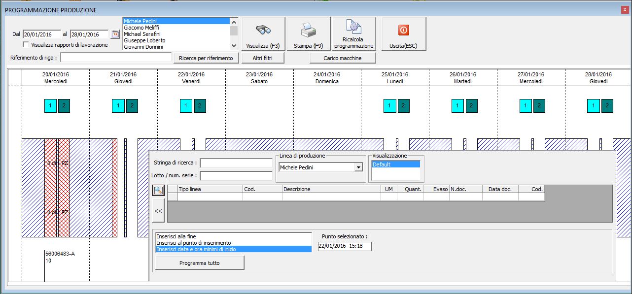

Non riesco a riprodurre quella schermata. se clicco col destro su uno spazio vuoto mi compare quella finestra ma è vuota. Cosa sbaglio?
21/01/2016 09:03
Cosa intende con "vuota"? Forse e' perche' non ci sono lavorazioni da programmare.
Puo' mostrarci uno screenshot di quello che compare sulla sua installazione?

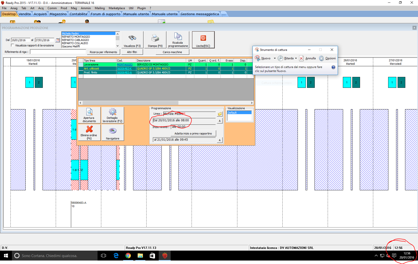

Qua la mia situazione:
21/01/2016 11:14
Buongiorno, dal primo screenshot vedo che ci sono delle lavorazioni da programmare, quindi se non compaiono e' perche' non sono configurate per poter essere eseguite sulla linea "Michele Pedini". Si tratta sicuramente di lavorazioni collegate ad altre linee di produzione

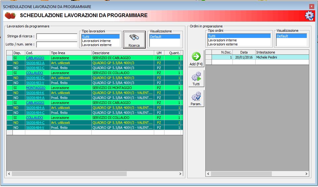

Si, il riferimento c'è. Se da lav. da programmare faccio l'ordine di lavorazione in automatico mi compare su programmazione produzione (come detto all'inizio) Il data odierna e a inizio mattina.
Devo fare prima l'ordine di lavorazione oppure oppure no per avere la schermata mostrata dal tuo primo screenshot?
A me in entrambi i casi compare ma la lista è vuota e non posso fare nessuna operazione.
L'archivio è stato controllato ieri da Glauco, ma non è riuscito ad aiutarmi in questa fase.
21/01/2016 15:40
Sicuramente qualcosa non e' configurato a dovere, ma senza vedere l'archivio impossibile essere precisi. Prova ad inviarci una copia dell'archivio dati a support@codice.it

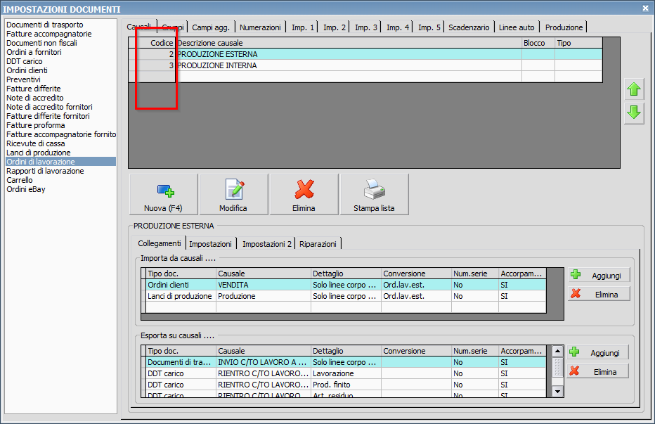

Ciao, scusa il ritardo nella risposta ma e' stato necessario un approfondimento perche' effettivamente qualcosa non quadrava.
Il problema e' legato alle causali degli ordini di lavorazione: la procedura di programmazione richiede che sia presente una causale con codice 1 che sul vostro archivio e' stata eliminata (e che purtroppo non si puo' nemmeno ricreare a questo punto)
26/01/2016 16:27
Per ovviare al problema dovremo quindi apportare qualche correzione, ma occorrera' attendere la prossima versione di Ready Pro temo. Questo archivio vi serve per una demo? Quanto margine di tempo abbiamo?
