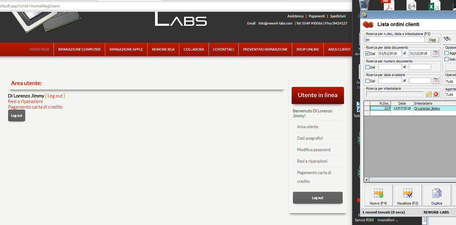

Ma io direi proprio di sì... non li vedi?
11/07/2018 17:44
No, mica serve il plugin storico documenti per vedere anche quelli aperti ?
11/07/2018 17:54
solo per gli ordini non serve. Mi fai uno screenshot tuo, uguale al mio?

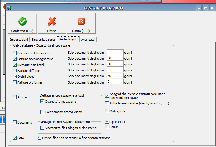

Ecco qui. Forse ho visto il problema. Devo mettere lo spunto su documenti ? Non so mai se per documenti si intendono i file del documentale o i documenti di Ready.
12/07/2018 10:19
Ciao Jimmy
i "documenti" sono quelli dell'archiviazione documentale (solo delle categorie documenti "pubblicate su web")
Gli ordini clienti sono quelli indicati sopra, dove hai impostato di fare vedere solo gli ordini degli ultimi 30 giorni.

Continuano a non comparire, ne ho creato uno nuovo e fatto la sincro completa.
12/07/2018 17:14

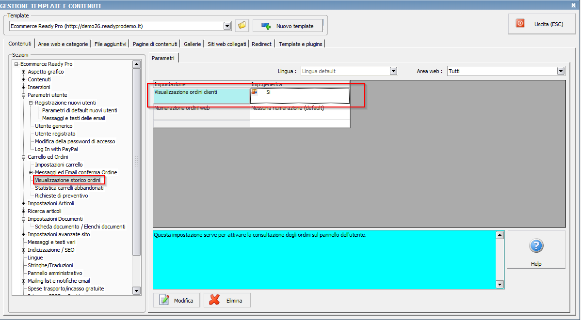

Ma non è che non vedi ordini nella relativa pagina, non vedi il menu "ordini" nella tendina!
Verifica che sia abilitata la procedura:
NB: questa impostazione andrebbe lasciata genericamente su SI e variata su ogni singolo utente.
13/07/2018 17:54
Ecco dov'era il campo ! Maledetti menù ad albero... non apro mai il ramo giusto !  Grazie mille, a presto !
