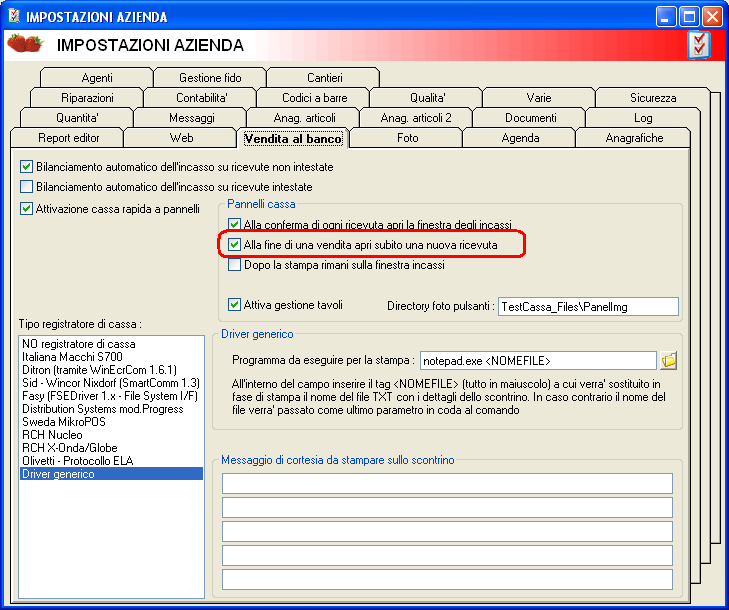

Citazione: Sarebbe utile, secondo me, che una volta stampato lo scontrino, la ricevuta si chiuda completamente e non che se ne apra una nuova, in pratica quello che avviene adesso premendo “Conferma senza Stampare” Questo puoi gia' sceglierlo da qui, quindi direi che il problema non esiste. Combinando le due opzioni e' possibile fare in modo che:
-Dopo la stampa Ready rimanga sulla stessa ricevuta -Dopo la stampa Ready chiuda la ricevuta e ne apra automaticamente una nuova -Dopo la stampa Ready chiuda la ricevuta e torni alla lista delle ricevute

Sembra che così la cosa sia ottimale se, per stampa, intendiamo "Scontrino (F11)".
14/09/2007 14:16
Per "stampa" intendo
"Scontrino (F11)" e/o "Stampa (F9)"
D@rioRm
14/09/2007 14:29
D@rioRm
Allora, credo, che la modifica soddisfi in pieno le necessità mie e di altri.
Grazie.
