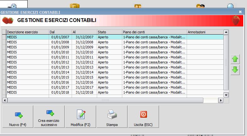

Ok adesso e' piu' chiaro. Allora, il discorso e' un po' articolato, cerco di andare per gradi:
- prima di tutto la cosa migliore e' sicuramente di creare semplicemente un nuovo esercizio in partita doppia, continuando sull'archivio come in precedenza
- per quanto riguarda la contabilita' dovrete inserire le registrazioni di apertura manualmente (trattandosi del primo anno) e poi da li' in avanti potrete procedere con i vari automatismi contabili
- a livello di scadenzario nessun problema, perche' le scadenze possono essere chiuse sia con le registrazioni in prima nota in partita doppia, che con le registrazioni vecchie. Quindi scadenze ancora aperte al 31/12 potrete chiuderle con delle registrazioni del nuovo esercizio 2018 in partita doppia
- anche a livello di mastrini contabili tutto ok, perche' i mastrini sono limitati all'esercizio contabile (quindi la presenza dei vecchi esercizi contabili non creera' problemi ai mastrini del nuovo esercizio in partita doppia)

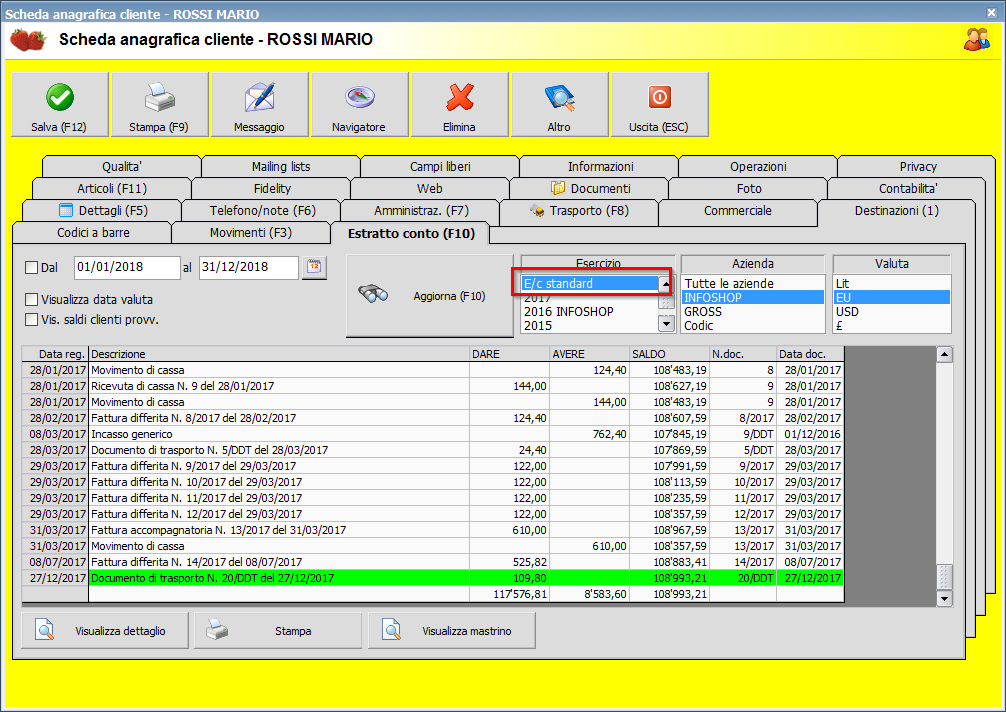

- a questo punto l'unico vero problema che vi potra' rimanere e' l'estratto conto extra-contabile, ovvero quello che Ready Pro mostra nell'anagrafica dei clienti. Questo estratto conto e' frutto sia dei movimenti di tutti gli esercizi contabili, sia di documenti ancora non contabilizzati (ddt da fatturare, riparazioni da fatturare, ecc.). In questo caso se i saldi dei clienti al 31/12 non sono a zero (come immagino), nel momento in cui create le registrazioni di apertura in partita doppia all'1/1 i saldi extra-contabili non saranno piu' corretti. Per risolvere questo problema dovreste creare sul vecchio esercizio 2017, al 31/12, una registrazione che porti a zero il saldo di questi clienti (saldo che poi verra' riportato al valore corretto con le registrazioni di apertura all'1/1)
