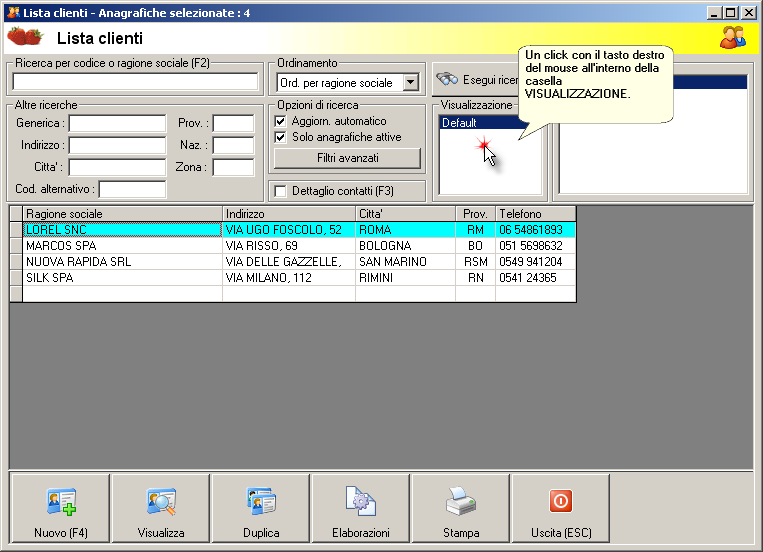

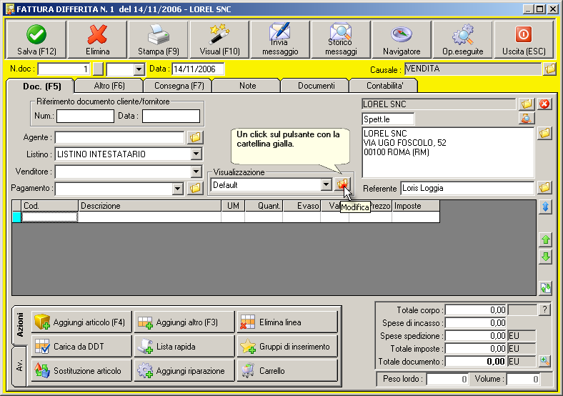

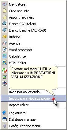

Dove trovi una griglia ti basta fare un click con il tasto destro del mouse nella casella VISUALIZZAZIONE, oppure cliccare sull'icona con la cartellina gialla, oppure andare sulla voce di menu' UTIL--> IMPOSTAZIONI VISUALIZZAZIONI per accedere alla maschera delle IMPOSTAZIONI VISUALIZZAZIONI / STAMPE
Questa procedura è comodissima e ti permette di creare viste multiple da switchare a tuo piacimento. Ogni utente se ne può creare di personali e differente da quelle degli altri colleghi
Vedrai che non ti chiede password per accedere ;)

Ovunque trovi una griglia nel 99% puoi personalizzarti la vista. Te ne accorgi perchè nella maschera trovi un box con il selettore VISUALIZZAZIONI
Ecco tre modi possibili per accedere alle visualizzazioni e personalizzarle:
