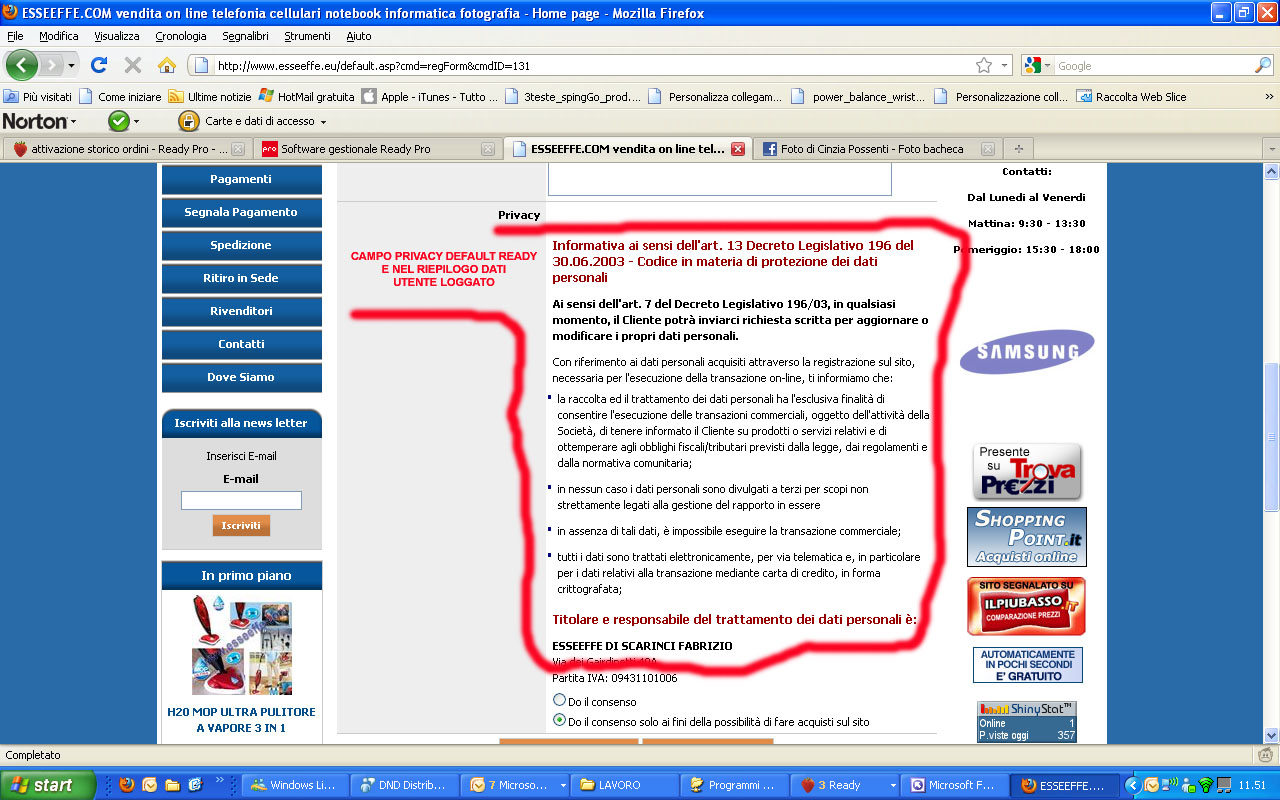

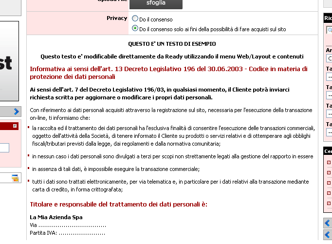

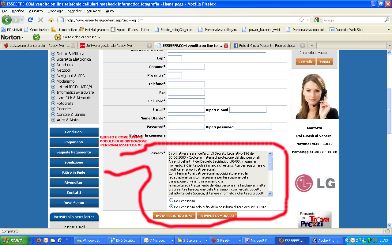

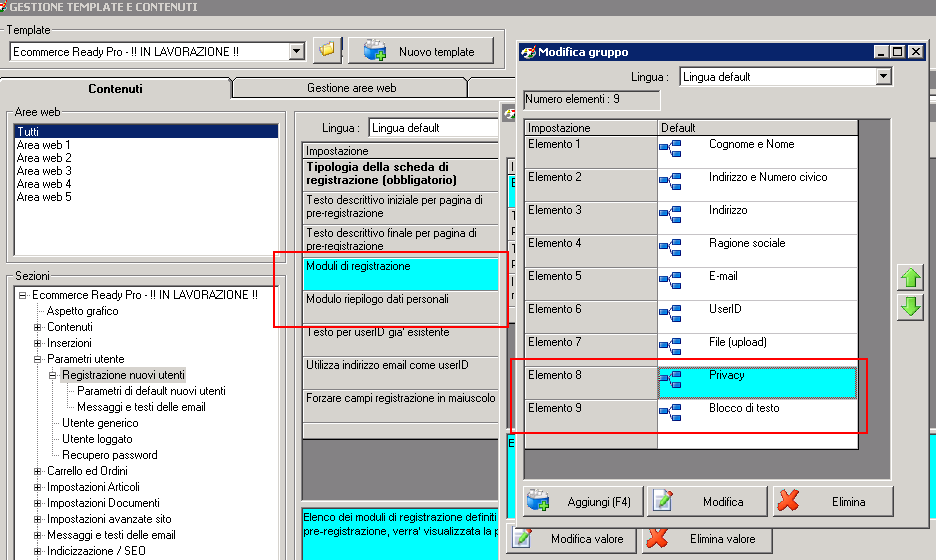

Potresti provare a inserire il campo privacy senza mettere nessun testo (perche' poi verrebbe visualizzato nella textarea) e subito sotto (o sopra) potresti incollare il nostro HTML di default:
<div><p align="center"> <strong>QUESTO E' UN TESTO DI ESEMPIO</strong> </p> <p align="center"> <strong>Questo testo e' modificabile direttamente da Ready utilizzando il menu Web/Layout e contenuti</strong> </p> <h3> Informativa ai sensi dell'art. 13 Decreto Legislativo 196 del 30.06.2003 - Codice in materia di protezione dei dati personali </h3> <p> <strong>Ai sensi dell'art. 7 del Decreto Legislativo 196/03, in qualsiasi momento, il Cliente potrā inviarci richiesta scritta per aggiornare o modificare i propri dati personali.</strong> </p> <p> Con riferimento ai dati personali acquisiti attraverso la registrazione sul sito, necessaria per l'esecuzione della transazione on-line, ti informiamo che: </p> <ul> <li> la raccolta ed il trattamento dei dati personali ha l'esclusiva finalitā di consentire l'esecuzione delle transazioni commerciali, oggetto dell'attivitā della Societā, di tenere informato il Cliente su prodotti o servizi relativi e di ottemperare agli obblighi fiscali/tributari previsti dalla legge, dai regolamenti e dalla normativa comunitaria; </li> <li> in nessun caso i dati personali sono divulgati a terzi per scopi non strettamente legati alla gestione del rapporto in essere </li> <li> in assenza di tali dati, č impossibile eseguire la transazione commerciale; </li> <li> tutti i dati sono trattati elettronicamente, per via telematica e, in particolare per i dati relativi alla transazione mediante carta di credito, in forma crittografata; </li> </ul> <h3> Titolare e responsabile del trattamento dei dati personali č: </h3> <p> <strong>La Mia Azienda Spa</strong><br> Via ...................................<br> Partita IVA: ........................ </p> </div>
