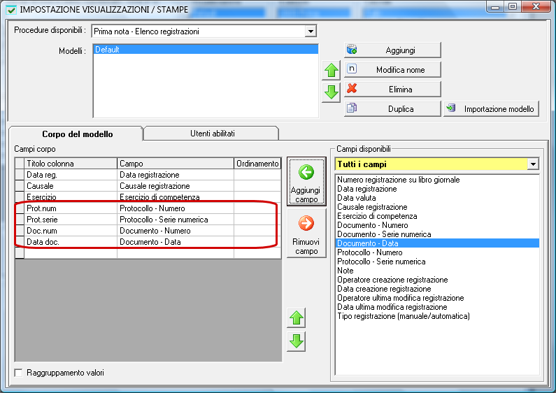

Puoi procedere in questo modo. Prima di tutto puoi modificare la visualizzazione inserendo questi campi come da foto allegata(image1): - Protocollo - Numero - Protocollo - Serie Numerica - Documento - Numero - Documento - Data
in questo modo quando esegui una ricerca visualizzerai anche questi dati.

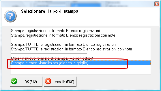

A questo punto puoi premere il pulsante "stampa" e selezionare "STAMPA ELENCO VISUALIZZATO (elenco in griglia).
