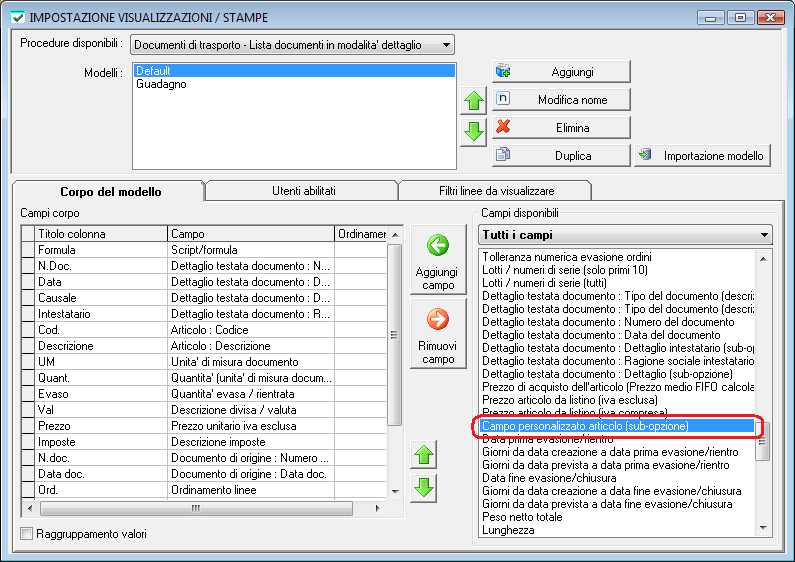

Grazie fabio ottimo davvero , ma avrei bisogno di aggiungere una colonna con le giacenze del mio magazzino è possibile?

Citazione: una colonna con le giacenze del mio magazzino è possibile? Devi aggiungere alla visualizzazione il campo "Campo personalizzato articolo (sub-opzione)" e poi "Quantita' totale a magazzino" (o disponibilita' totale a seconda di quello che ti serve)
Scusa fabio , ma io su articolo non trovo il campo sub opzionale , su altre cose si ma non su articolo , ti allego una foto per chiarezza
02/07/2009 10:05
Il campo deve esserci e si deve chiamare come ti ho scritto Forse non hai cercato in tutta la lista

chiedo venia , cercavo coem articolo non come riga completa grazie 1000

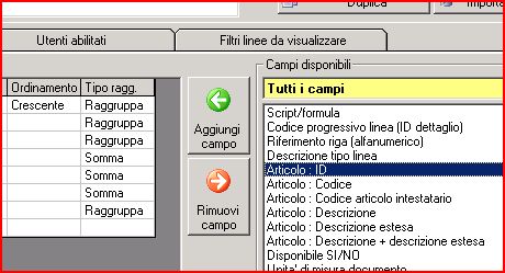

Salve ragazzi, ho fatto tutto coem da manuale , ma non mi raggruppa i codici articoli come potete vedere dallo screen shot in fono alla oista c'è il codice vad-6038 che nn viene raggruppato
mi dite dove stro sbagliando
naturalmente non e solo il vad ma lo fa con tutti gli articoli grazie
07/09/2010 15:05
Non viene raggruppato perche' le descrizioni sulle dure righe sono diverse, quindi le linee non sono raggruppabili

e non posso raggruppare slo per codice?
07/09/2010 23:27
Puoi raggruppare se non inserisci la colonna descrizione.Oppure se la descrizione e' la stessa. Altrimenti e' impossibile raggruppare
Qui veramente c'e' da chiedersi: perche' la descrizione e' diversa se il codice e' lo stesso?
Invece di prelevare la descrizione inserita nel documento potresti utilizzare il campo descrizione preso dall'anagrafica (quindi usando Campo personalizzato articolo sub-opzione) ma sarebbe da vedere se poi ci sono altre linee non collegate (spese sconti, ecc.) che poi non vedresti piu'. Ti consiglio al limite di farti aiutare in teleassistenza per questo
