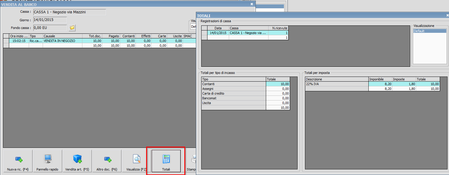

Citazione: e dove posso sapere i diversi totali per tipo di pagamento? esempio 500 euro contanti 1000 carta di credito
Dalla cassa del giorno con il pulsante TOTALI

ciao fabio tornado al nostro discorso sono riuscito ad avere tutti i dati che mi occorrono personalizando la visualizzazione della cassa in questo modo cosi a fine giornata mi dice tutto quello che voglio sapere per poter sapere totale incassato totali iva per diverso codice quanto incassato in contanti in carte insomma un po tutto per poterlo trasmettere al commercialista o registralo nel libro dei corispettivi
