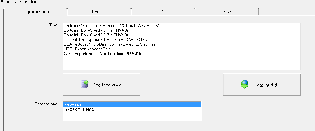

USER0
Ciao, sulla lista plugin non trovo la voce specifica GLS ma nella creazione distinta trovo quanto nello screenshot...

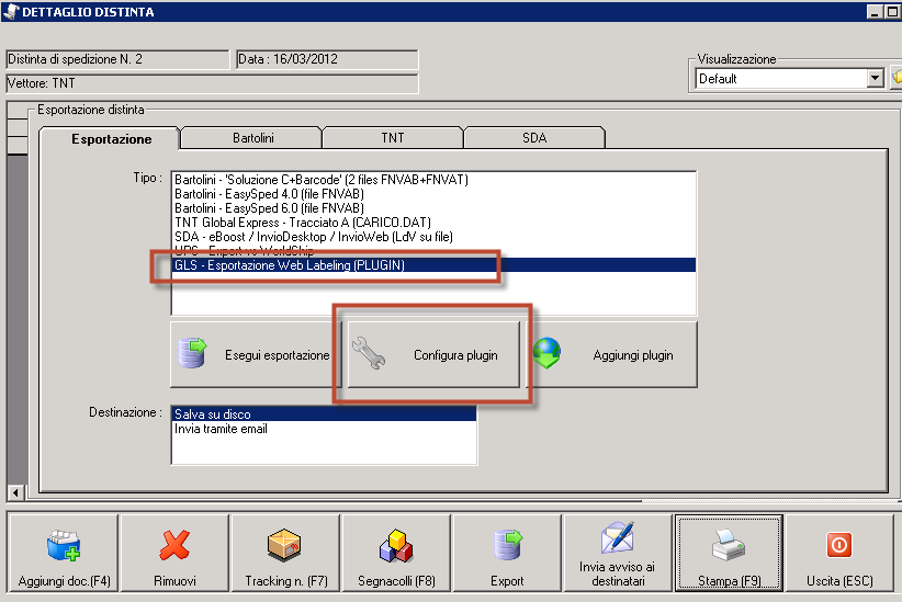

USER0
Il plugin GLS Web Labeling è già installato quindi. Puoi mostrarci come è stato configurato premendo il pulsante "Configura plugin"?

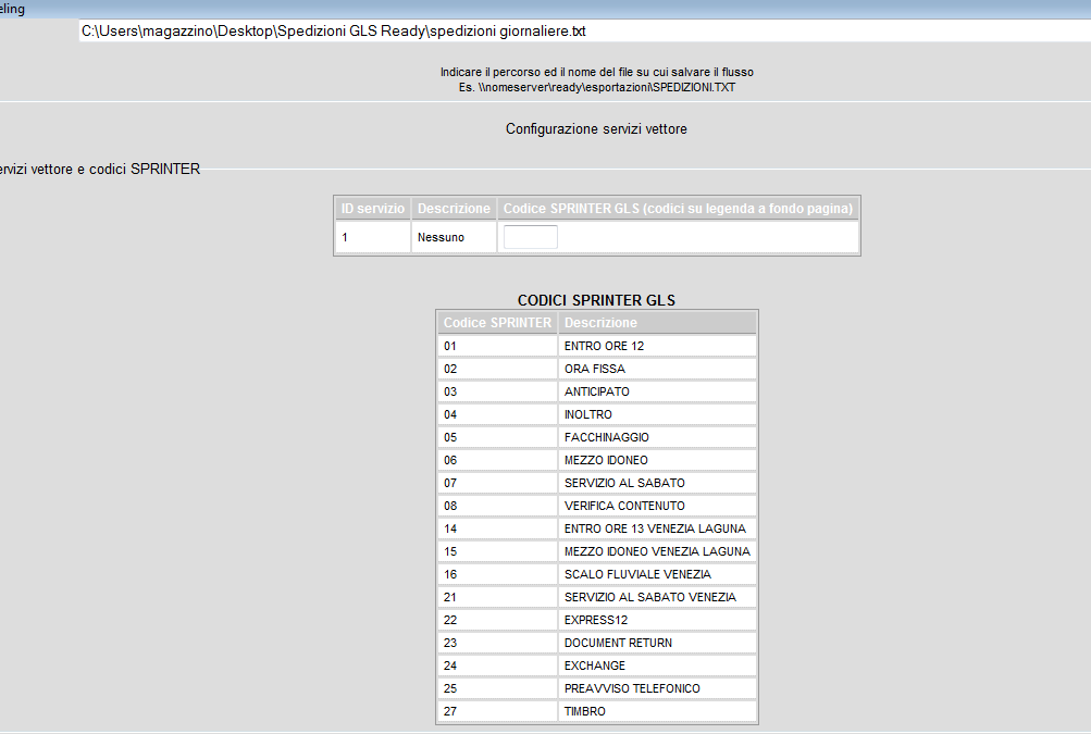

USER0
Ecco in allegato la configurazione, ho solo cambiato l'id servizio che era il 22 e gls mi ha detto che se voglio il servizio normale non devo inserire nulla per non avere costi aggiuntivi. Ma vedo che questa videata offre solo possibilità di servizi aggiuntivi.

USER0
Hai provato a rigenerare il file senza specificare alcun codice come mostrato nella tua videata sopra?

USER0
proverò ma mi hanno detto che quello è solo per servizi aggiuntivi inerenti il tipo di consegna, ora che ci penso, rivedendo il tracciato fornito da gls per i tipi di pagamento loro parlano si sigle e mi dicevano che al massimo il campo occupa 4 caratteri, potrebbe essere possibile che nelle modalità di pagamento in ready anziche scrivere per esempio CONTANTI debba scrivere come nel loro tracciato solo la sigla CONT ?

USER0
Ho provato a togliere il codice di servizio aggiuntivo ma nel file txt non salva nulla più dei dati di prima, una cosa ho notato durante l'esportazione del tracciato da ready, alla fine si apre uno screenshot che spiega il tipo di tracciato Standart Gls che è stato esportato e vedendo quello in effetti non è specificata la modalità di pagamento , mi sembra...

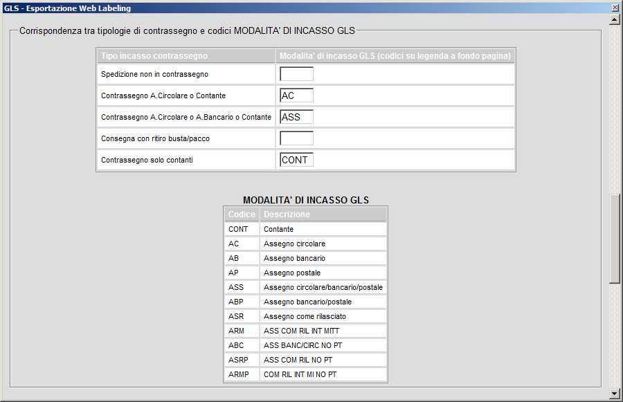

USER0
Ho provato nelle modalità di pagamento in ready ad inserire anziché in esteso solo i codici come dice il tracciato gls e li ho inseriti pure nel codice alternativo ma nessun cambiamento.

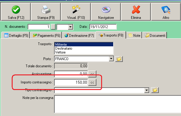

Allora, andiamo con ordine:
1) I "servizi aggiuntivi" servono solo per gestire dei servizi extra (facchinaggio, consegna su appuntamento, ecc.) in abbinamento ai servizi vettore (spese di trasporto avanzate). Nel vostro caso il campo va quindi lasciato vuoto (altrimenti poi e' normale che vi assegnino dei servizi non richiesti)
2) I codici alternativi pagamento od i codici di pagamento o le descrizioni dei pagamenti NON hanno nessuna influenza sul feed generato per GLS
3) L'unico valore contrassegno esportato sul file (pos. 137) e' quello che va indicato sul documento di trasporto nella sezione TRASPORTO nell'apposito campo CONTRASSEGNO (vedi screenshot) L'unica cosa che va fatta quindi e' controllare che in questo campo sia indicato un importo. In teoria non c'e' altro da fare

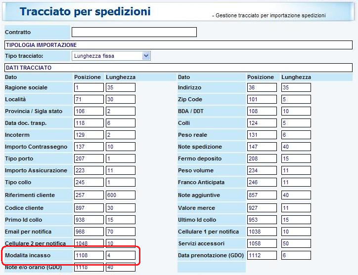

USER0
Esatto e fin qui tutto ok ma nell'ultimo screenshot tuo vi è il tipo di contrassegno che per esempio può essere Contanti oppure Assegno o altre modalità, non viene esportato a GLS, che nel file allegato all'inizio discussione vedi alla posizione 1108. Credo non lo abbiate previsto

USER0
Mentre il campo più sotto NOTE PER LA CONSEGNA andrebbero secondo il tracciato gls alla posizione 857 (note aggiuntive) campo molto utile e usato.
USER0
19/11/2012 23:02
USER0
No questo campo non e' previsto Sinceramente sulla documentazione in nostro possesso questo campo non era presente. Prendiamo nota della segnalazione per future modifiche

USER0
E' disponibile un aggiornamento del plugin GLS che prevede l'esportazione del codice modalita' di incasso
L'aggiornamento e' installabile esclusivamente utilizzando Ready Pro 2013 v15.11.20 o superiore
