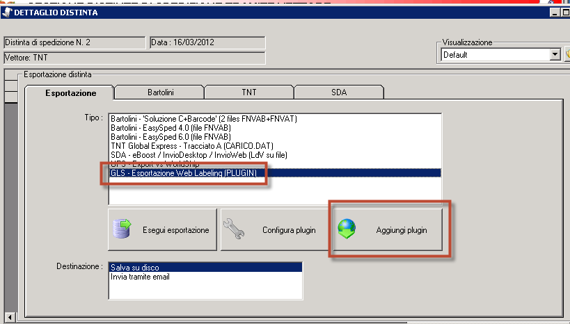

GLS è installabile tramite plugin come mostrato in figura

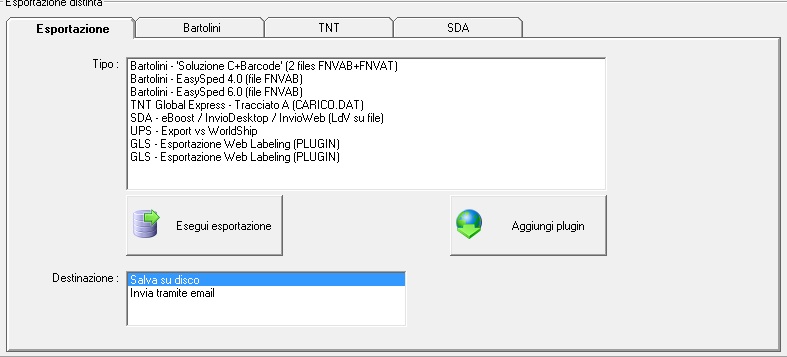

Perfetto, fatto. Una domanda, è corretto che pur avendo fatto l'installazione una volta sola la voce per l'esportazione mi compaia due volte? E' indifferente usare l'una o l'altra? Grazie
15/11/2012 16:00
No, non e' corretto. Sembra che il plugin sia stato installato due volte, anche se sinceramente non so come abbiate potuto fare. Uno dei due va eliminato (da PLUGIN / GESTIONE PLUGIN) Anzi, forse la cosa migliore e' eliminarli entrambi e poi reinstallare il plugin

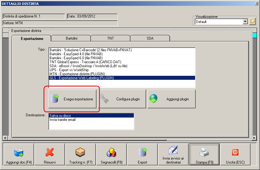

Ma perche' parli di Excel, e di "predisporre la visualizzazione della distinta"?
Il plugin serve per generare direttamente il file che e' da pubblicare su Web Labeling (premendo il pulsante ESEGUI ESPORTAZIONE) Non serve nessuna elaborazione manuale
