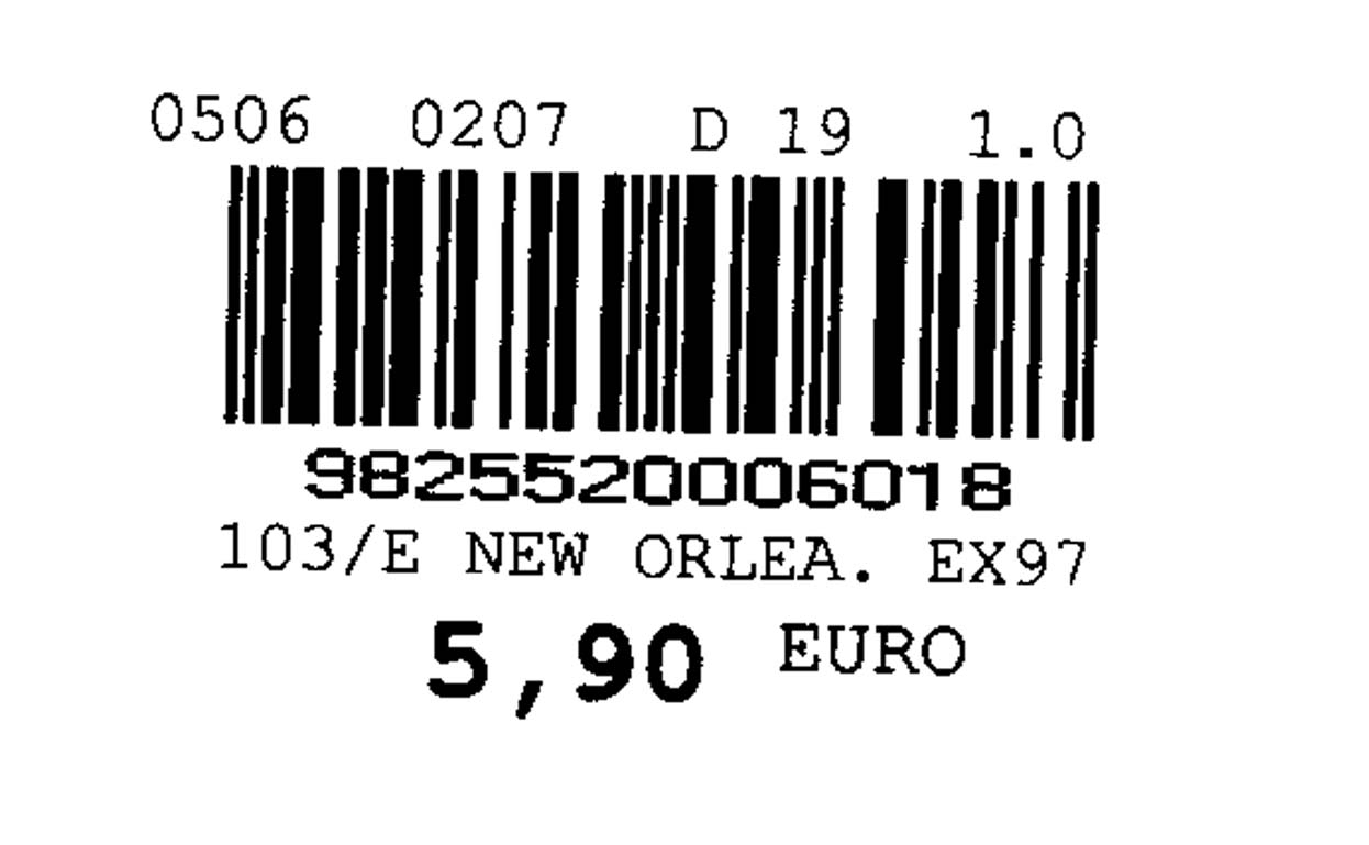

Ciao Fabio,
L'idea è buona, ma non si parla di un solo ordine, ma di un centinaio e ognuno con un'ottantina di righe, se li carico a mano non mi passa più. Solitamente il cliente mi invia un file in excell che io salvo in formato CSV ed effettuo l'importazione in Ready dei campi "articolo" e "quantità" ma non è previsto il campo "note", ho provato con "codice a barre" ma non funziona.

attualmente uso il vecchio gestionale per la stampa dei bar-code, ma vorrei unificare la procedura inserendo tutto in Ready.

Ciao Fabio,
Ho provato come dici tu
Citazione: Stampare le etichette con "Stampa personalizzata degli articoli a corpo" direttamente dall'ordine, facendo stampare il campo "note linea" come codice a barre
ma è possibile stampare solo Code 39 mentre io devo stampare Ean13, come posso fare?

Purtroppo con Ready non si possono stampare codici in formato EAN Tutti i codici vengono stampati in formato CODE39. Nel codice puo' essere ovviamente codificata la stessa serie di numeri (e quindi la lettura dara' lo stesso risultato) ma graficamente il codice e' diverso
