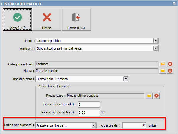

Per ogni regola avete impostato la quantita' da cui e' valida?

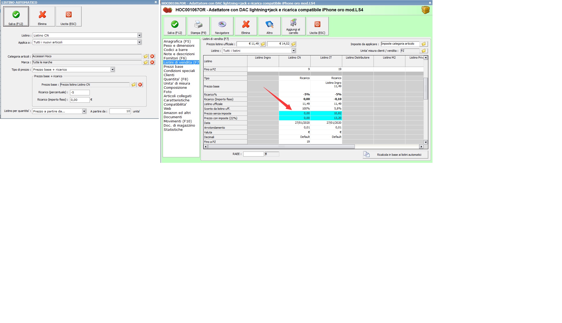

Sì, lo abbiamo fatto ma nel momento in cui andiamo a reimpostare i prezzi sulla base dei listini automatici non funziona. Perché noi come prezzo base impostiamo lo stesso listino che vogliamo andare a modificare, non so se mi sono spiegato in modo chiaro.
Faccio un esempio pratico: ho un articolo che ha un prezzo per i clienti italiani di 5 €. Io vorrei che nel momento in cui cambio quel prezzo succedesse lo stesso anche per 10 e 30 unità con una scontistica rispettivamente del 5 o del 10% rispetto ai 5 euro, ma questo non avviene perché non mi fa impostare quel listino come prezzo base, eppure penso sia ragionevole creare una corrispondenza sulla base di quel listino e non sulla base di un altro listino che è svincolato dal precedente.

Newmobi|Ingrosmart
ecco cosa succede

Ciao,
purtroppo quello che vorresti fare non è fattibile: Ready Pro non può generare listini automatici partendo (quindi modificando) dallo stesso listino.

I listini automatici vengono utilizzati da migliaia di clienti per creare dei listini di articoli nuovi partendo da un altro listino base.
Non prevedono l'utilizzo che ne vuoi fare tu, mi dispiace.
