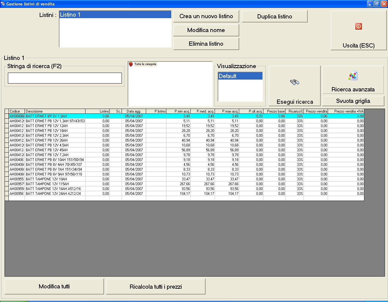

vado poi nella gestione listini di vendita (ho appositamente fatto vedere più prezzi per esser più chiaro) ma non capisco perchè nell'impostare come prezzo base il prezzo MASSIMO DI ACQUISTO (che tra l'altro mi indica) non mi varia il prezzo base, di conseguenza il prezzo di vendita (con ricarico)
Non riesco a capire dove sbaglio, dato che leggendo sul forum non trovo nessuno che abbia riscontrato il mio problema.

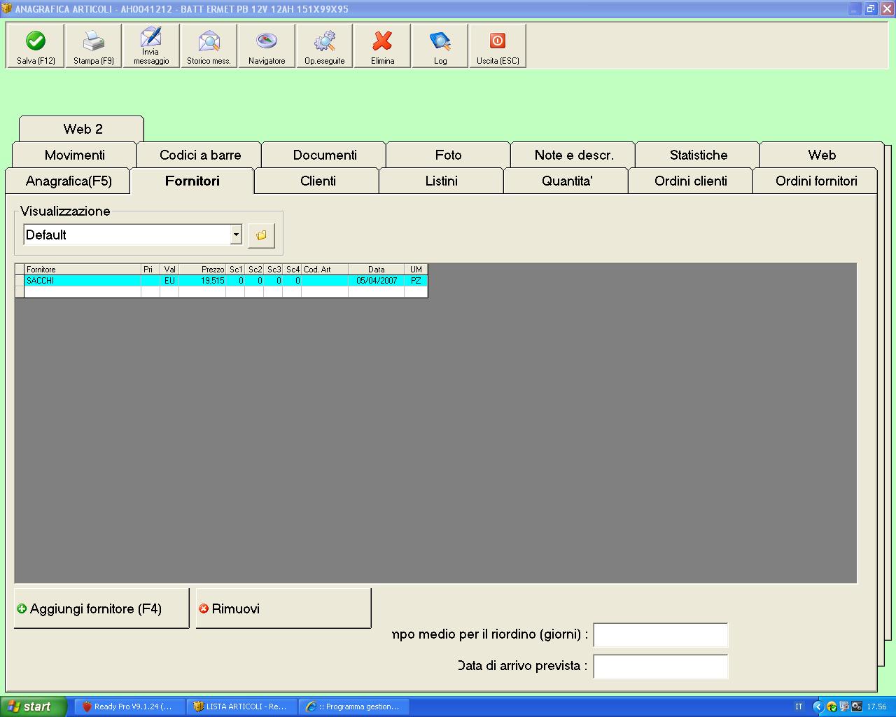

Mi mostri anche uno screenshot dell'etichetta FORNITORI all'interno dell'ANAGRAFICA ARTICOLI ?

Vi allego lo screenshot. spero sia quello richiesto. Grazie

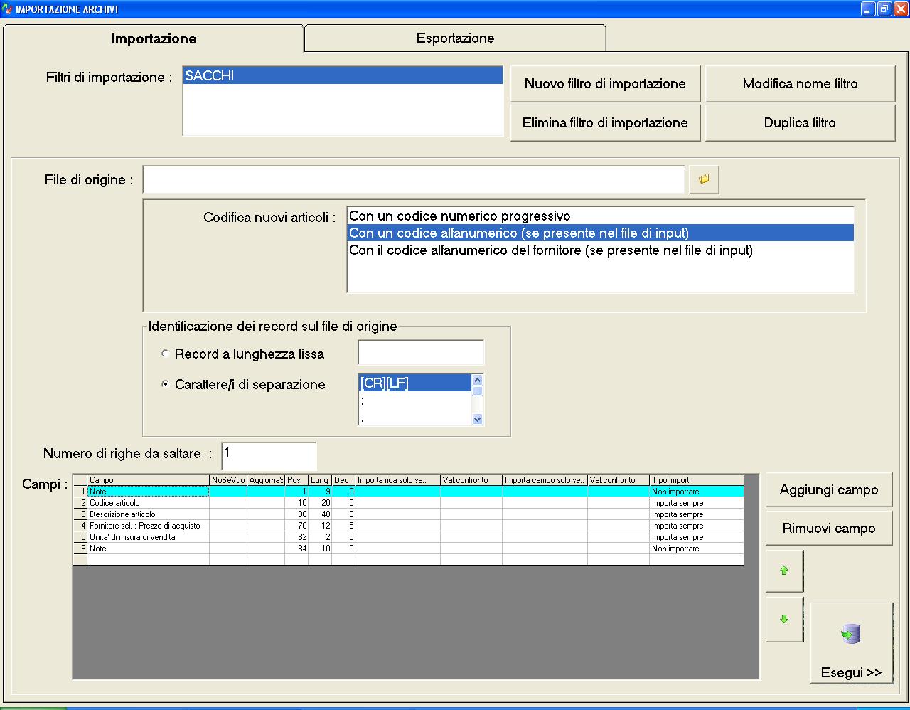

unica cosa "strana" ma fattibile che eseguo è caricare il listino in .txt avendo a disposizione questo formato.
vi potrei allegare il file .txt dell'importazione dati ma non sò come passarvi il mio filtro di importazione (anche se lo si vede nello screenshot precedente)

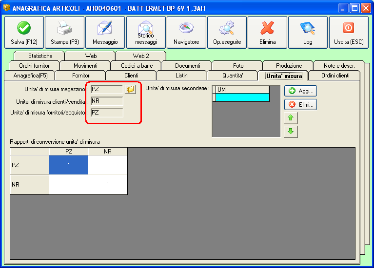

Il tuo problema e' che quando hai fatto l'importazione da file esterno degli articoli l'unita' di misura indicata era errata. Come unita' di misura di vendita hai importato NR ma su Ready di default l'unita' di misura a pezzi si chiama PZ. Ti conviene rifare l'importazione senza importare l'unita' di misura (cosi' verra' usata di default l'unita di misura PZ)

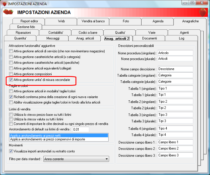

Citazione: ma non capisco perchè nell'impostare come prezzo base il prezzo MASSIMO DI ACQUISTO (che tra l'altro mi indica) non mi varia il prezzo base, di conseguenza il prezzo di vendita (con ricarico) Ho notato che non hai abilitato il tab UNITA' DI MISURA. Per farlo e verificare quanto spiegato da Fabio devi andare su UTIL / IMPOSTAZIONI AZIENDA / ANAG. ARTICOLI 2. ed abilitare questa opzione:

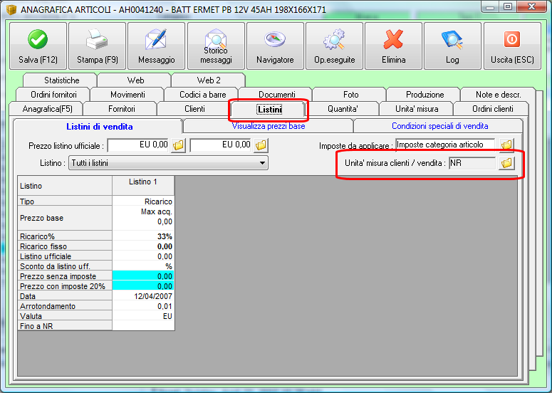

A questo punto vai sull'etichetta LISTINI e modifichi l'UNITA' DI MISURA CLIENTI VENDITA come mostrato in figura. Se sono molti articoli ti conviene esportarli su un foglio di excel e reimportarli aggiornando l'unità di misura in PZ.
