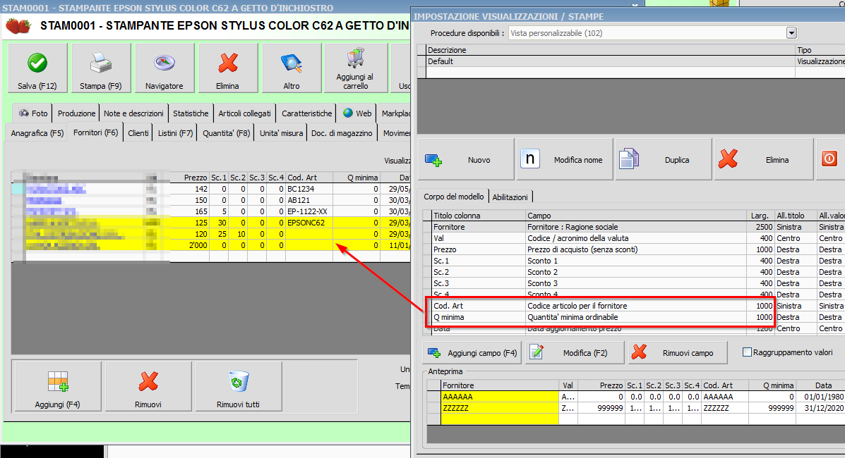

Premesso che chiaramente immagino il fornitore sia lo stesso per entambe le righe, dovreste aggiungere alla visualizzazione qualche campo in piu' per capire il motivo per cui rimangono entrambi i prezzi.
In particolare provate aggiungendo i campi "Codice articolo per il fornitore " e "quantita' minima ordinabile": valori diversi in questi campi possono essere il motivo per cui avete piu' riferimenti

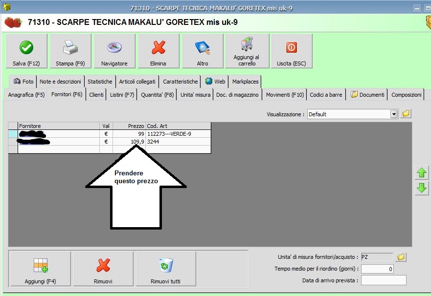

Il codice articolo e' diverso tra le due righe, questo e' il motivo per cui vengono mantenuti 2 riferimenti. In questa situazione l'unica possibilita' e' che rimuovete manualmente la riga che e' inserita con il codice sbagliato

E come mai succede questa cosa? Dipende da fornitore che inserisce un articolo 2 volte o fa una modifica del prezzo? Giusto per capire come intervenire
19/09/2017 11:49
Citazione: E come mai succede questa cosa? Possono esserci decine di motivi. E' impossibile poter rispondere senza aver modo di vedere in dettaglio come questi dati sono stati inseriti/importati, e come sono fatti i file dei fornitori (presenti e passati)
Citazione: Dipende da fornitore che inserisce un articolo 2 volte o fa una modifica del prezzo? Una modifica del prezzo non puo' essere la causa. Qui ci sono 2 codici diversi, e quindi l'articolo come minimo e' stato importato in 2 momenti diversi con 2 codici diversi (o perche' il fornitore ha cambiato codice nel tempo, oppure perche' e' stato modificato il filtro di importazione per importare inizialmente un campo e poi un'altro diverso). La cosa non e' sicuramente nuova (il codice della prima riga risulta aggiornato a marzo 2016) quindi parliamo di un problema che vi trascinate da oltre un anno, e purtroppo la soluzione puo' passare solamente per una modifica/correzione manuale di queste anagrafiche (eliminando i riferimenti che sono di troppo)

ok ma a ready è possibile applicare una regola per dirgli di prendere il prezzo fornitore più alto o no?
20/09/2017 09:55
Citazione: ok ma a ready è possibile applicare una regola per dirgli di prendere il prezzo fornitore più alto o no? Questo su quale modulo o procedura di Ready Pro? Cioe "prendere il prezzo fornitore" per fare cosa?  Ad esempio per la generazione dei listini di vendita potete scegliere come prezzo base il minimo, il prezzo medio, oppure il prezzo massimo dei fornitori.

Esatto, proprio questo: prezzo base minimo

Scusami prezzo massimo

Mi scusi ma continuo a non capire: su quale modulo o procedura di Ready Pro?

Nessuna procedura. Vorrei semplicemente che in un prodotto con 2 fornitori Ready prendesse il prezzo più alto e non quello più basso nella categoria fornitore anche essendo lo stesso fornitore che magari ha aumentato il prezzo di questo prodotto

Buongiorno, mi dispiace ma continua a non essere chiaro
I prezzi che lei ha indicato su Ready Pro vengono usati in decine di procedure, come ad esempio: -calcolo dei listini di vendita -calcolo dei fabbisogni -inserimento dei prezzi su ordini a fornitori e documenti di acquisto -valorizzazione di magazzino .....
Dalle sue richieste non si riesce a capire a cosa si riferisca quando scrive "prendere questo prezzo" perche' non spiega per COSA lo volete utilizzare, e per ogni procedura esiste una risposta diversa alla sua domanda
Spero di averle fatto capire quello che dovrebbe chiarire nella sua richiesta, perche' non so come altro spiegarlo....
