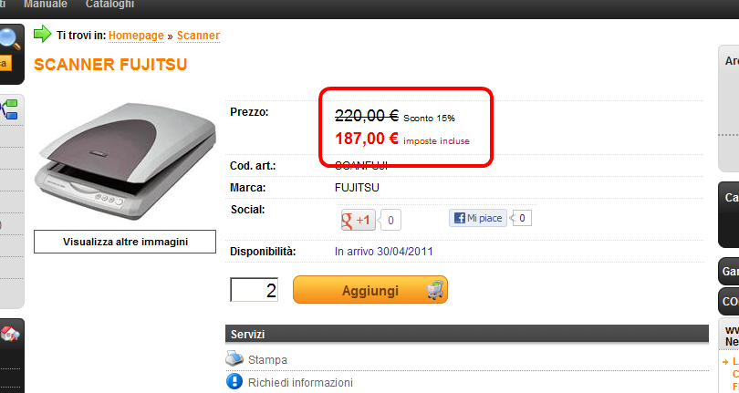

io al momento su alcuni prodotti ho il listino ufficiale per esempio a 100,00 euro ma io l'articolo lo vendo a 80,00
mi piacerebbe fa vedere i due prezzi per far capire al cliente che costa meno e se possibile far apparire anche la percentuale di sconto apportata

ho letto il manuale e sono riuscito ad attivare il seconod caso ovvero quello che utilizza il prezzo listino ufficiale soloche il risultato visivo che viene non mi convince molto per questo chiedevo se era possibile far apparire una scrittra vicino al prezzo in rosso tipo "prezzo scontato" "prezzo promo"
oppure come era possibile attivare la prima opzione che fa apparire la scritta con il numero di percentuale utilizzando il secondo metodo ovvero il prezzo listino ufficiale
perche con il lsitino ufficiale fa tutto in automatico per tutti gli articoli
mentre l'altra operazione sembra doverla impostare uno per uno
sapete darmi direttive?

Citazione: ho letto il manuale e sono riuscito ad attivare il seconod caso ovvero quello che utilizza il prezzo listino ufficiale soloche il risultato visivo che viene non mi convince molto per questo chiedevo se era possibile far apparire una scrittra vicino al prezzo in rosso tipo "prezzo scontato" "prezzo promo" Purtroppo non è possibile inserire una dicitura specifica negli articoli che hanno uno sconto.
Citazione: oppure come era possibile attivare la prima opzione che fa apparire la scritta con il numero di percentuale utilizzando il secondo metodo ovvero il prezzo listino ufficiale Le due opzioni lavorano in modo diverso. Nel primo caso si utilizzano le condizioni speciali di vendita e viene esposto il prezzo barrato, il prezzo scontato e la percentuale di sconto.
Nel secondo caso (senza condizioni speciali) la percentuale di sconto non può essere visualizzata.
Citazione: mentre l'altra operazione sembra doverla impostare uno per uno Le condizioni speciali di vendita possono essere create sul singolo articolo, su un'intera categoria o su un'intera marca

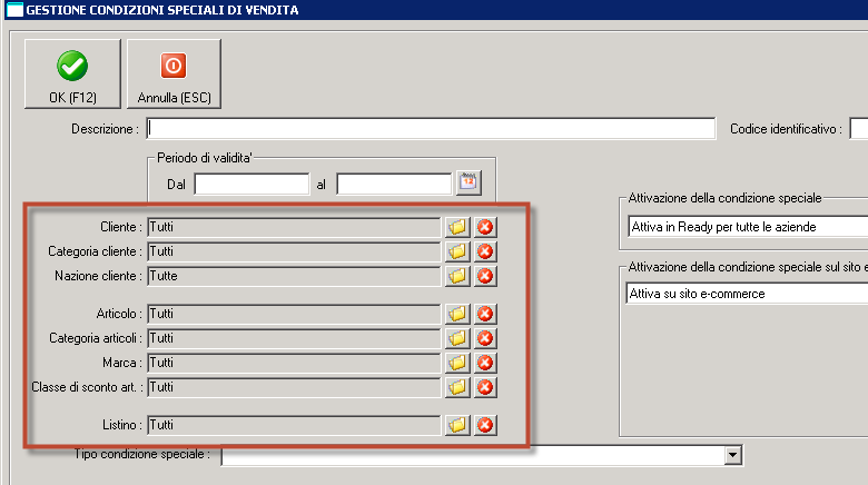

Il magazzino è un dato numerico variabili che non è possibile utlizzare nelle condizioni di vendita. Tutti i parametri che puoi utlizzare sono esposti nella procedura di creazione come mostrato in figura

OK se io metto tutta una categoria quegli articoli che non hanno il prezzo listino ufficiaale impostato come li farebbe vedere?
la voce listino quindi l'ultima per cosa sta?

Citazione: la voce listino quindi l'ultima per cosa sta?
Si intende: quando creo un'ordine per un cliente a cui è stato associato il LISTINO1 applica la seguente condizione speciale di vendita. (Potrebbe essere usato per associare un ulteriore sconto ai clienti rivenditori a cui era già stato associato il LISTINO1)

quindi il listino significherebbero i listini automatici? a seconda di come li ho impostati
per la prima domanda io come prezzo di partenza ho inserito il prezzo di listino ufficiale che poi viene barrato e viene messo il mio come sconto se volessi usare una condizione specifica ed attribbuirla a tutta una categoria nella quale magari alcuniarticoli non hanno il prezzo listino ufficiale perche non mi viene passato dal fornitore come verrebbe visualizzato l'articolo?

Citazione: quindi il listino significherebbero i listini automatici? a seconda di come li ho impostati No, il listino che vedi nella condizione significa: Attiva la seguente condizione se "creo un'ordine per un cliente a cui è stato associato il LISTINO1 applica la seguente condizione speciale di vendita"
Per la seconda domanda: il listino ufficiale non serve se si decide di utlizzare la procedura tramite le condizioni speciali di vendita. In questo modo verrà visualizzato il PREZZO DI VENDITA NON SCONTATO (e barrato), LO SCONTO e il PREZZO DI VENDITA SCONTATO ignorando completamente il prezzo di listino ufficiale.
Secondo me la cosa migliore è che provi ad inserire le condizioni di vendita e creare qualche ordine di prova cosi ti rendi conto di come funzionano
