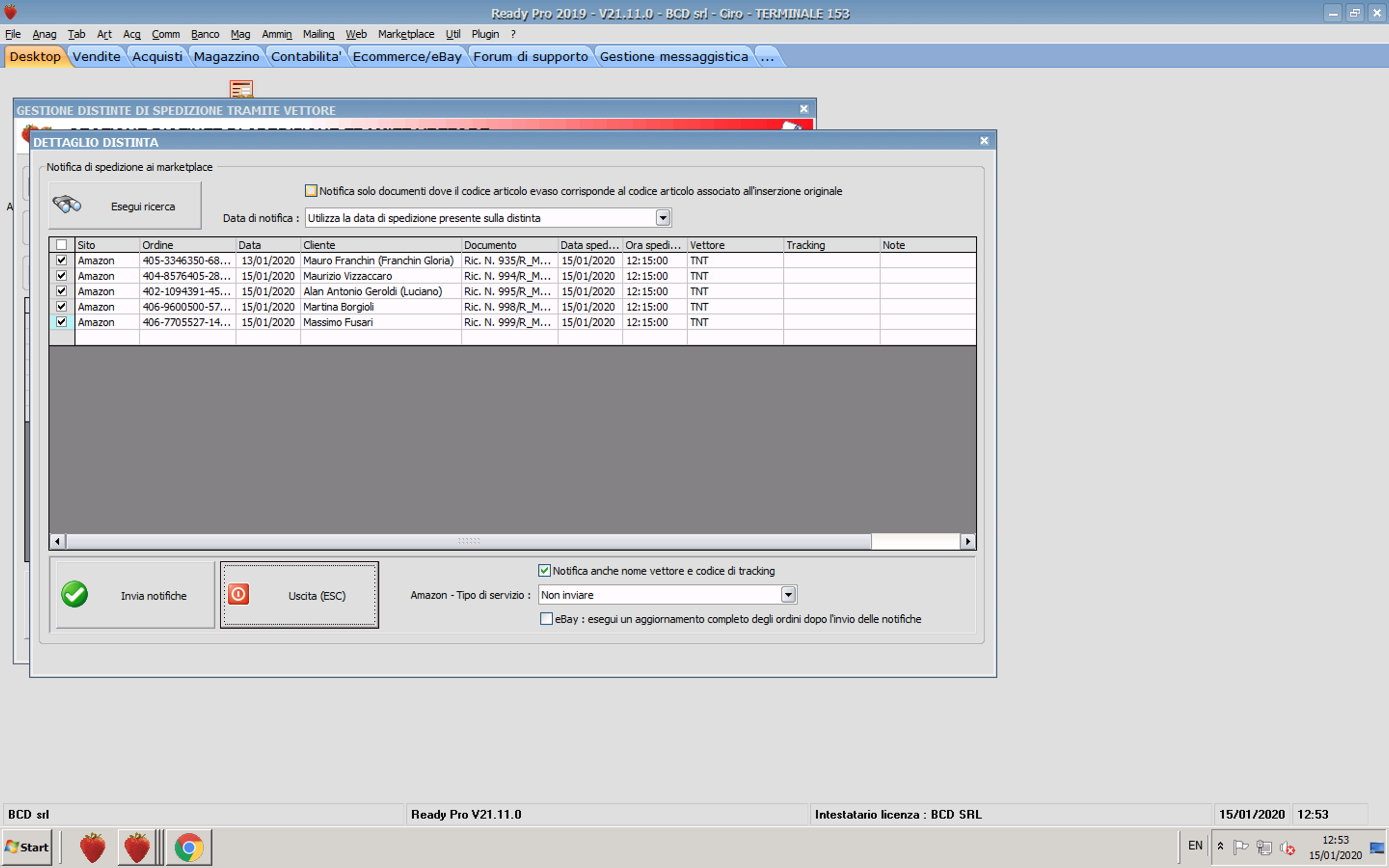

Salve, mi unisco alla richiesta del collega BCDsrl. E' un problema piuttosto serio in quanto poi ci viene addebitato il mancato invio del codice di tracciabita al cliente finale. Attendiamo vostro riscontro un saluto
AngiolettoWeb
15/01/2020 18:49
AngiolettoWeb
Buonasera, ci uniamo anche noi alla richiesta.
Trattasi di un parametro obbligatorio che incide negativamente sulle performance e per il quale Amazon potrebbe sospendere il servizio PRIME, auspichiamo quindi una pronta risoluzione, grazie.
15/01/2020 23:10
Su tutta la documentazione Amazon in realta' troviamo indicato TNT
Da dove avete trovato questo TNTIT? Piu' che altro per capire se ci sono altri nomi di vettori che dovremmo correggere
AngiolettoWeb
15/01/2020 23:14
AngiolettoWeb

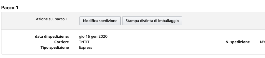

Non l'abbiamo trovato da nessuna parte. Amazon ci ha imposto la dicitura TNTIT per tutte le spedizioni PRIME.
Prima dell'ultimo aggiornamento non avevamo alcun problema in quanto Ready inviava ad Amazon il corriere così come descritto in anagrafica vettori, come mai c'è stato questo cambiamento?

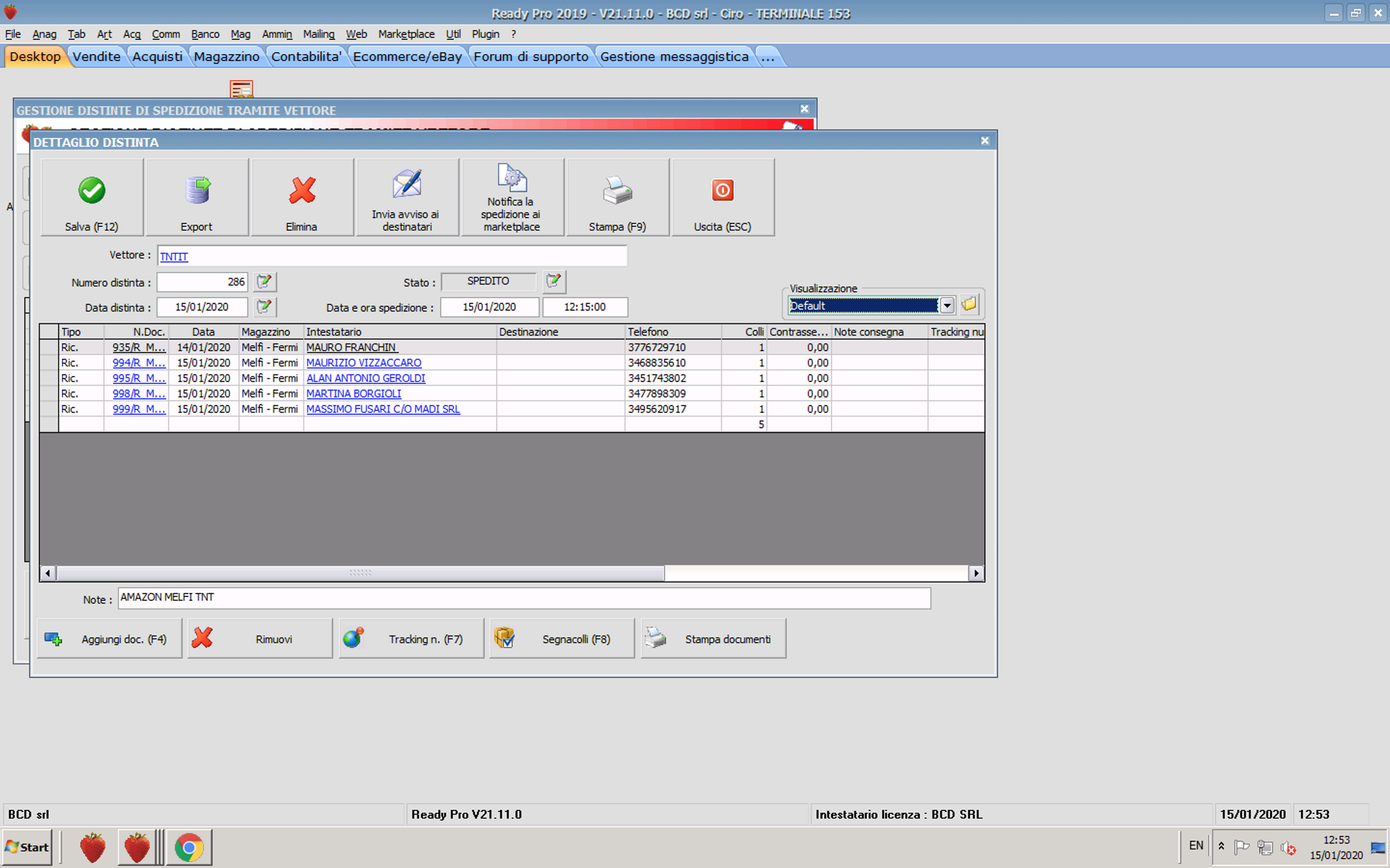

Come possiamo risolvere?
P.S. Comunque il problema del cliente dell'altro Thread non dovrebbe essere il nome del vettore ma il tracking di BRT che viene generato il giorno dopo e non in tempo reale come tutti gli altri vettori. Se quindi ad Amazon si comunica il numero di segnacollo (che è l'unico codice generato in tempo reale), non può tracciare la spedizione.
16/01/2020 09:28
Sulla versione 21.12.2 rilasciata questa mattina abbiamo aggiunto il corriere "TNTIT" tra quelli gestiti. Fateci sapere se con le distinte di oggi sara' tutto ok (purtroppo sulla documentazione non c'e' traccia di questo specifico codice corriere, quindi dobbiamo procedere empiricamente )
Citazione: P.S. Comunque il problema del cliente dell'altro Thread non dovrebbe essere il nome del vettore ma il tracking di BRT che viene generato il giorno dopo e non in tempo reale come tutti gli altri vettori. Se quindi ad Amazon si comunica il numero di segnacollo (che è l'unico codice generato in tempo reale), non può tracciare la spedizione. No, il problema era dello stesso tipo, nel senso che li' non c'e' scritto tutto, ma ad Amazon non piaceva che arrivasse "B.R.T." o "B.R.T. S.p.A" o "BRT Spa", volendo solo il codice "BRT" previsto sulla documentazione per identificare BRT
AngiolettoWeb
16/01/2020 10:53
AngiolettoWeb
Ok risolto, grazie mille!!
