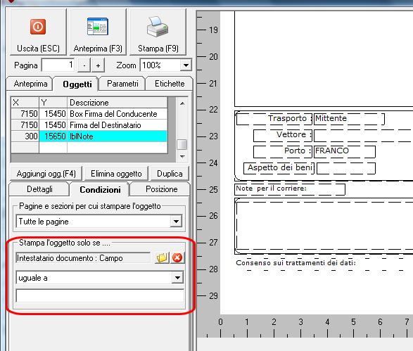

Salve,
Visto che il SW prevede la scheda della gestione Privacy (ormai Obbligatoria) mi chiedevo se fosse possibile sfruttare positivamente questo campo...
Dato che possiedo un archivio delle anagrafiche... anche vecchie (cioè di clienti che magari non ho più visto da anni... e non sò se erano antecedenti alla legge della privacy)... mi sembrava utile che settando dei campi tramite report nella parte finale del documento (fattura) solo per le anagrafiche sprovviste del consenso, venisse stampato:
Accetto il trattamento dei dati Personali... Firma________
Mentre se nell'anagrafica la privacy risulta già, allora il campo non viene stampato.
ho provato a settare con i valori " stampa il campo se (Funzione) è <=> ma non funziona perchè l'ogicamente il campo nell'anagrafica cliente non ha nesun valore....
Ho notato che nei parametri esiste l'opzione "Esiste/ha Valore" in questo caso sarebbe utile l'inverso... "Nessun Valore"..
E' Possibile ?????
