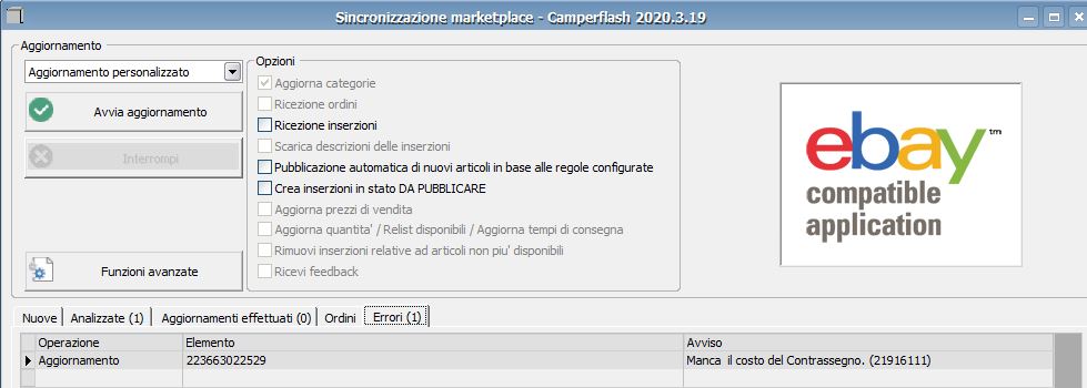

Purtroppo il pagamento contrassegno con eBay e' sempre un problema. Si trata di una forma di pagamento che esiste solo in Italia, e dagli USA hanno fatto una integrazione che non e' realizzata benissimo.
In particolare l'abilitazione del pagamento contrassegno sulle inserzioni eBay Italia richiede di attivare 2 opzioni, una tra le forme di pagamento, ed una tra le condizioni di trasporto (con il costo del contrassegno)
Perche' abbiano inserito i costi del contrassegno (che e' un pagamento) nella sezione dei dati di trasporto e' un mistero (stessa cosa in realta' esiste per le "note pagamento" anch'esse inserite tra le condizioni di trasporto)

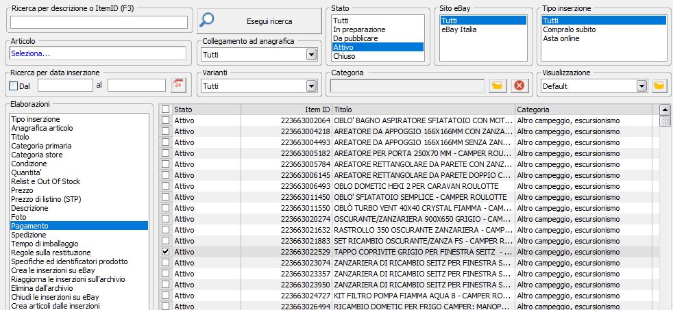

Questo si traduce purtroppo nel non poter fare massivamente il tipo di elaborazione che state tentando di fare, quando ci sono di mezzo dei pagamenti in contrassegno. Ed anche dal gestore delle inserzioni di eBay non e' possibile (immagino non lo abbiano integrato nemmeno dal loro sito per lo stesso motivo tecnico)
In sintesi non c'e' modo di poter fare una modifica massiva come quella che state tentando. Avendo il contrassegno attivo sulle inserzioni l'unica strada e' di modificarle singolarmente
