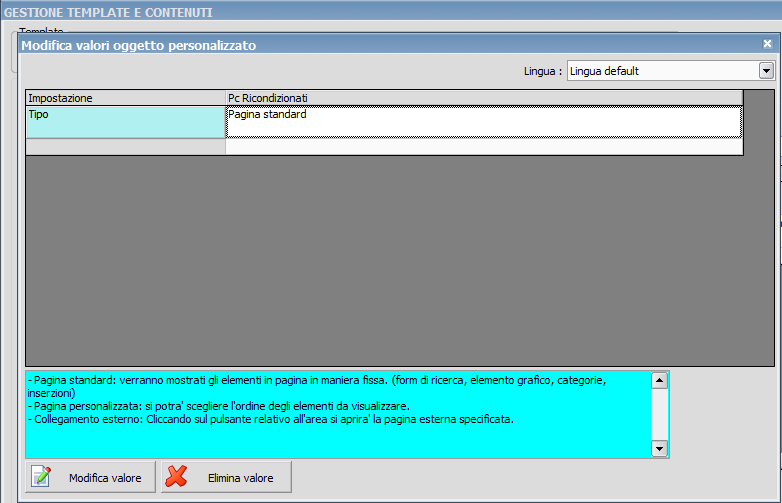

Direi che va verificata la configurazione della pagina nello specifico. Parliamo sempre dell'area web "ricondizionati"? Potresti allegare degli screenshot di cosa hai configurato come contenuto per quest'area?
27/06/2018 12:39
eccoli
27/06/2018 17:02
Ok, come pagina standard mi sembra che sia tutto normale allora. Cosa ti aspettersti di vedere?

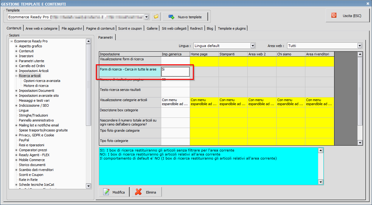

beh prima si vedevano solo i filtri marca relativi ai prodotti di quelle categorie, non di tutto il sito...
27/06/2018 17:14
A livello di motore di ricerca non e' cambiato assolutamente nulla. Un comportamento diverso pero' puo' dipendere dal fatto che hai modificato questa impostazione (che cambia l'ambito di ricerca, ed anche i filtri, dalla singola area all'intero sito)

Provo. La cosa strana però è che nella categoria funziona come dovrebbe https://www.pcprice.it/schermo-15-6-.1.51.1184.sp.uw
29/06/2018 12:33
Citazione: La cosa strana però è che nella categoria funziona come dovrebbe Perche' sei gia' all'interno di una ricerca in cui il filtro e' "categoria specifica" (e quindi ti mostra solo le marche di quella categoria) e non una ricerca generica su "tutto il sito" (dove deve per forza mostrarti tutte le marche)
29/06/2018 16:03
ok ma così anche il form sul lato cerca solo nell' area, e di sicuro non è mai stato così prima
29/06/2018 17:51
Citazione: di sicuro non è mai stato così prima Dipenda cosa si intenda per "prima", ma il motore di ricerca legato ai form di ricerca avanzato non viene modificato da quasi 3 anni, quindi negli ultimi 3 anni e' sicuramente stato cosi', senza ombra di dubbio.
29/06/2018 18:18
Avevo configurato l' aera ricondizionati e mi dava correttamente solo le marche presenti in quell'area...
02/07/2018 09:52
Citazione: Avevo configurato l' aera ricondizionati e mi dava correttamente solo le marche presenti in quell'area... Posso solo ipotizzare che fosse stata configurata come una home di categoria, e che non fosse una home di area. Ovvero si ricade nel discorso sopra di partire da una ricerca che e' gia' filtrata per categoria Di certo al 100% e' che il comportamento non puo' essere cambiato, da diversi anni a questa parte.
02/07/2018 10:00
Sì, hai ragione, infatti aveva quel link particolare se ricordi. Grazie per l'aiuto, tolgo il form dalla home di area e lo metto sono nelle categorie relative!
