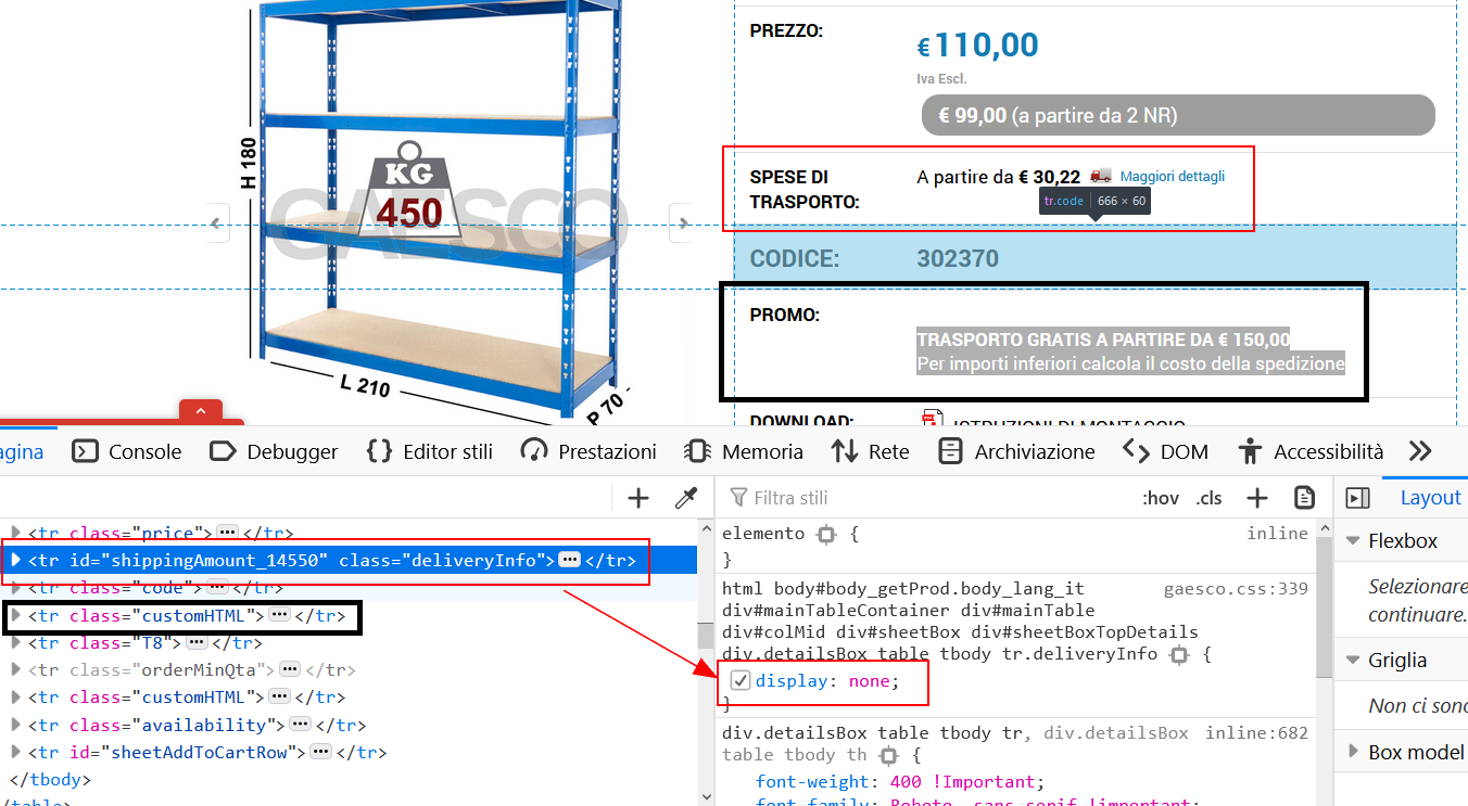

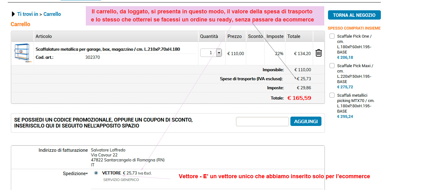

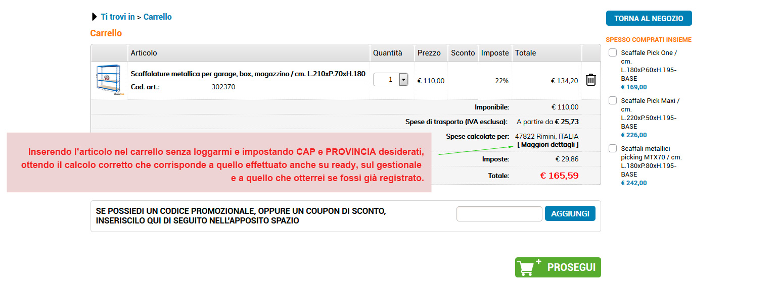

Buongiorno, ho un problema relativamente alle spese di trasporto su ecommerce. Se le calcolo con l'apposito script su scheda prodotto, ottengo un valore, tra l'altro più basso, se invece inserisco l'articolo nel carrello (con lo stesso cap e provincia) ottengo un altro risultato. Che sia loggato oppure no, il risultato corretto è quello che vedo nel carrello, e corrisponde alle spese che calcolerei anche su gestionale per fare un preventivo o un ordine diretto (usando ovviamente stesso articolo, cap e provincia)

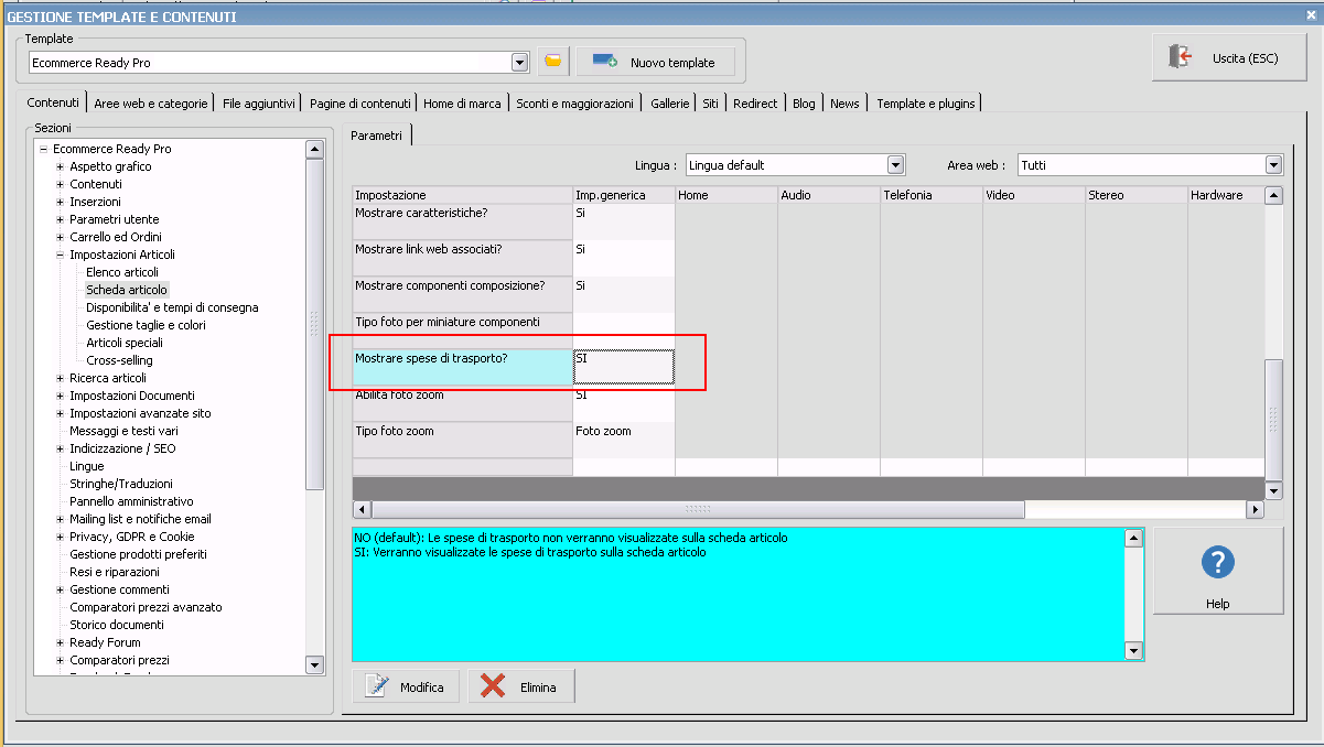

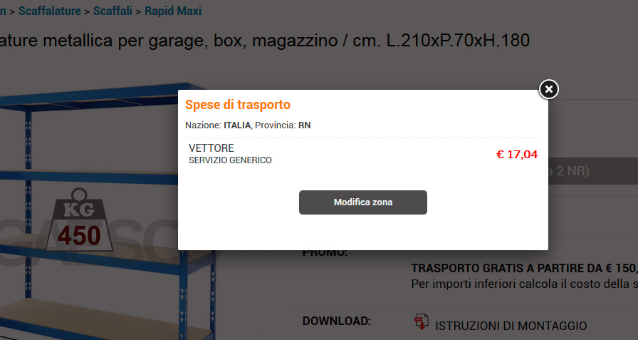

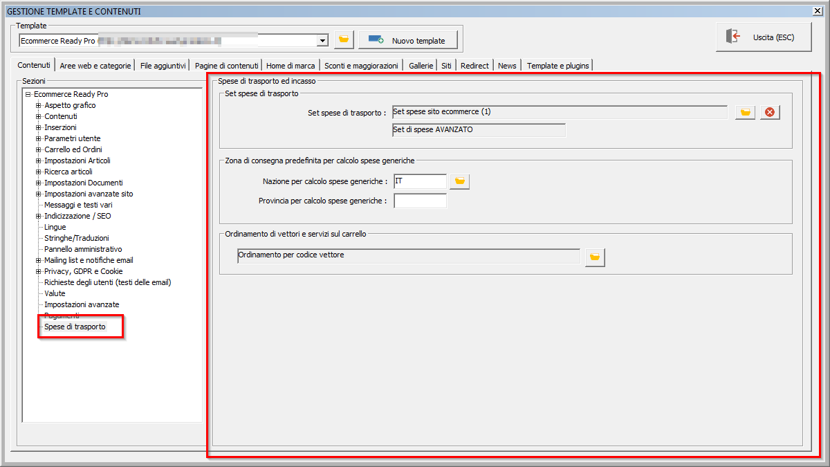

Se faccio il calcolo sulla scheda prodotto, come da foto, ottengo un valore più basso e non coerente. Abbiamo utilizzato il calcolo delle spese di trasporto avanzate. Dopo un tot. di kg le spese di trasporto aumentano. La tabella del vettore per ecommerce, nel ns. caso, è formata da 3 colonne, in fasce di peso. Lo script della scheda prodotto sembrerebbe prendere solo i valori dalla prima colonne e senza iva.
Glauco mi ha suggerito di aprire qui una richiesta, perchè non siamo riusciti a venire a capo del problema. A livello di configurazione non sembra ci siano errori.
