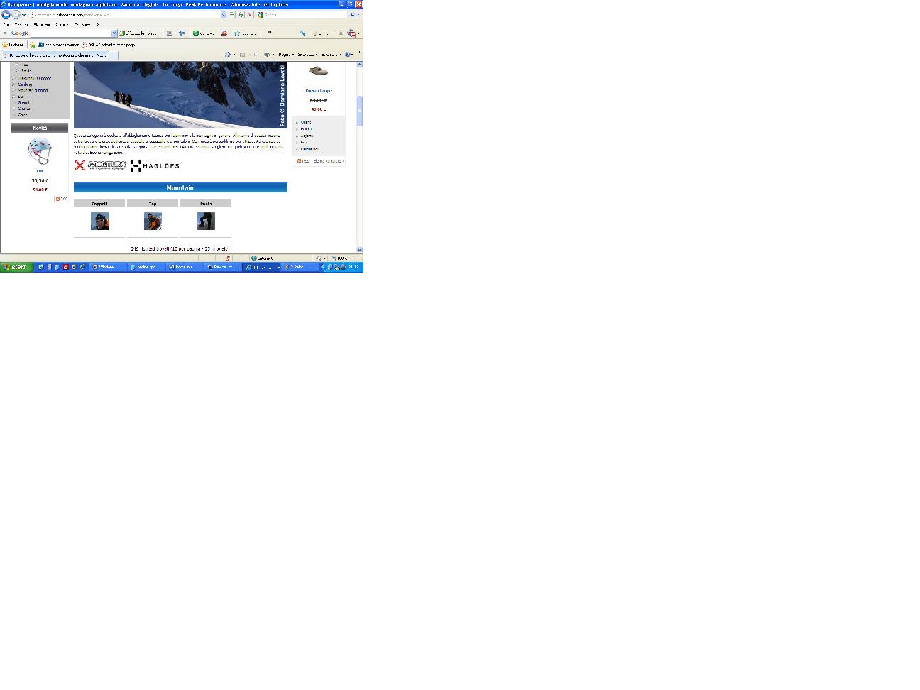

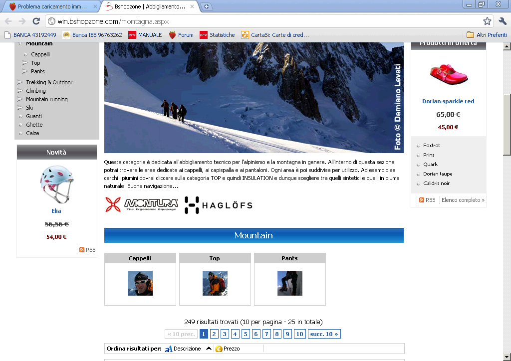

Sto guardando ora e a dir la verità non vedo MAI le immagini delle sotto-categorie "mountain". Sicuro che al suo interno ci siano delle FOTO? Puoi mostrarci qualche screenshot?
07/12/2010 21:15
L'immagine 1 si riferisce al link diretto dove non carica le immagini. L'immagine 2 si riferisce alla pagina raggiunta passando attreverso Abbigliamento/Mountain
07/12/2010 21:17
Postando le immagini si è invertito l'ordine... la prima è l'immagine 2 e la seconda è l'immagine 1 !!
08/12/2010 08:02
Io sto riprovando ora e cliccando sul link che hai indicato sopra il risultato è il seguente:
08/12/2010 08:11
Trovato, ho dovuto chiudere completamente il browser per replicare il tuo problema. Infatti pare che accedendo direttamente attraverso il link non mostri le immagini delle categorie.  Proviamo a verificare e ti rispondiamo su questo topic.

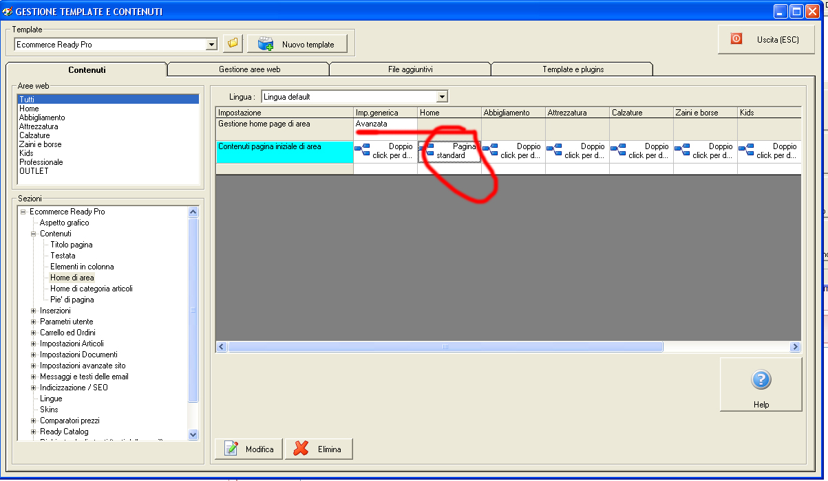

E' un problema che potete risolvere oppure abbandono questo tipo di operazione "link diretto"?
Il fatt oche gestisca la home di area come da immagine allegata può centrare qualcosa?

Piu' che dalla home di area dovrebbe dipendere dalla "home di categoria". Hai configurato delle home di categoria specifiche?
09/12/2010 17:10
Finora ho configurato solo questa da pochi giorni:
http://win.bshopzone.com/montagna.aspx
sto facendo degli esperimenti di indicizzazione con google e volevo creare delle home di categoria con alcuni termini contenuti all'interno (come ho fatto per altre situazioni ed ha funzionato)
