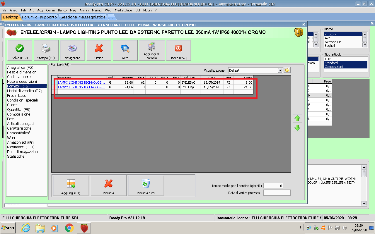

il problema adesso è che in alcuni articoli compaiono due listini e non so su quali articoli questo accade ed il prezzo lo calcola in base al listino vecchio
05/06/2020 14:16
Non c'e' un modo per poter rimuovere in automatico eventuali duplicati Occorre intervenire manualmente su ogni singolo articolo (od al limite dal tab ARTICOLI dentro l'anagrafica del fornitore) https://help.readypro.it/it/135/articoli-collegati

c'e almeno modo per capire per quali articoli è avvenuta la duplicazione ed intervenire solo su quelli????

nell'help che mi avete girato relativamente al tab articoli nell'anagrafica fornitori non è menzionato da nessuna parte questa problematica quindi non trovo indicazioni su come risolvere il problema. C'è almeno modo per capire su quali articoli è avvenuta la duplicazione ed intervenire solo su quelli????
05/06/2020 16:19
Citazione: C'è almeno modo per capire su quali articoli è avvenuta la duplicazione ed intervenire solo su quelli???? No, dovete purtroppo controllare manualmente Ma dall'anagrafica fornitori potete vedere tutti gli articoli collegati in una lista unica, e quindi mettendoli in ordine di codice articolo potete scorrere la lista e trovare più facilmente i riferimenti doppi
Oppure sempre da quella sezione potete in alternativa eliminare tutto, e reimportare poi un elenco di riferimenti articolo da file (sempre che abbiate un file con tutti gli articoli ed i prezzi da poter importare)

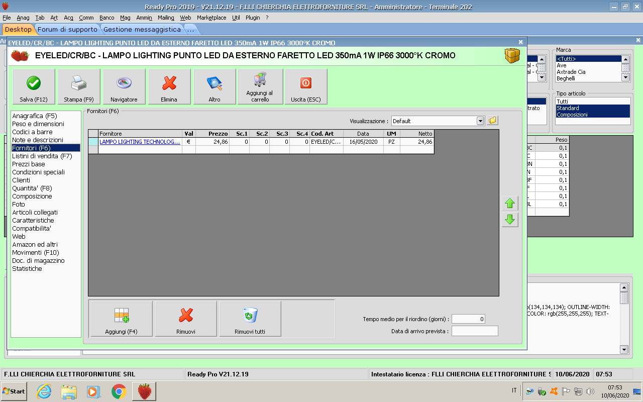

ragionando sulla cosa se il sistema mi da l'opportunità di poter raricare due listini differenti per uno stesso articolo vedi figura 1 mi sembra impossibile che io non possa scegliere il catalogo in base al quale calcolare i prezzi. Facendo questo non è più necessario andare a cancellare manualmente i prezzi nel singolo articolo ed il problema si risolve semplicemente.
08/06/2020 14:40
Citazione: mi sembra impossibile che io non possa scegliere il catalogo in base al quale calcolare i prezzi. Invece e' così, anche perchè di norma non si inserisce più di un prezzo a meno che non si tratti di prezzi relativi a quantità diverse https://help.readypro.it/it/214/quantita-minima-ordinabile-a-fornitori-e-gestione-dei-prezzi-di-acquisto-per-quantita

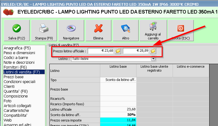

I listini ufficiali li carico in metel (questo è l'unico formato in cui mi danno i listini le aziende che lavorano nel settore elettrico)e per fare questo ho acquistato da voi un up grade metel. Questi prezzi di listino ufficiale li devo scontare per fare un prezzo di vendita. Cosa molto semplice se il programma mi aggiornasse il costo di listino nel posto giusto. Come risolvo???
11/06/2020 17:20
Citazione: Questi prezzi di listino ufficiale li devo scontare per fare un prezzo di vendita. Cosa molto semplice se il programma mi aggiornasse il costo di listino nel posto giusto Ok, ma in questo caso non dovete guardare la sezione FORNITORI dell'anagrafica. Il prezzo di listino ufficiale e' un campo separato, ovvero quello evidenziato qui sotto

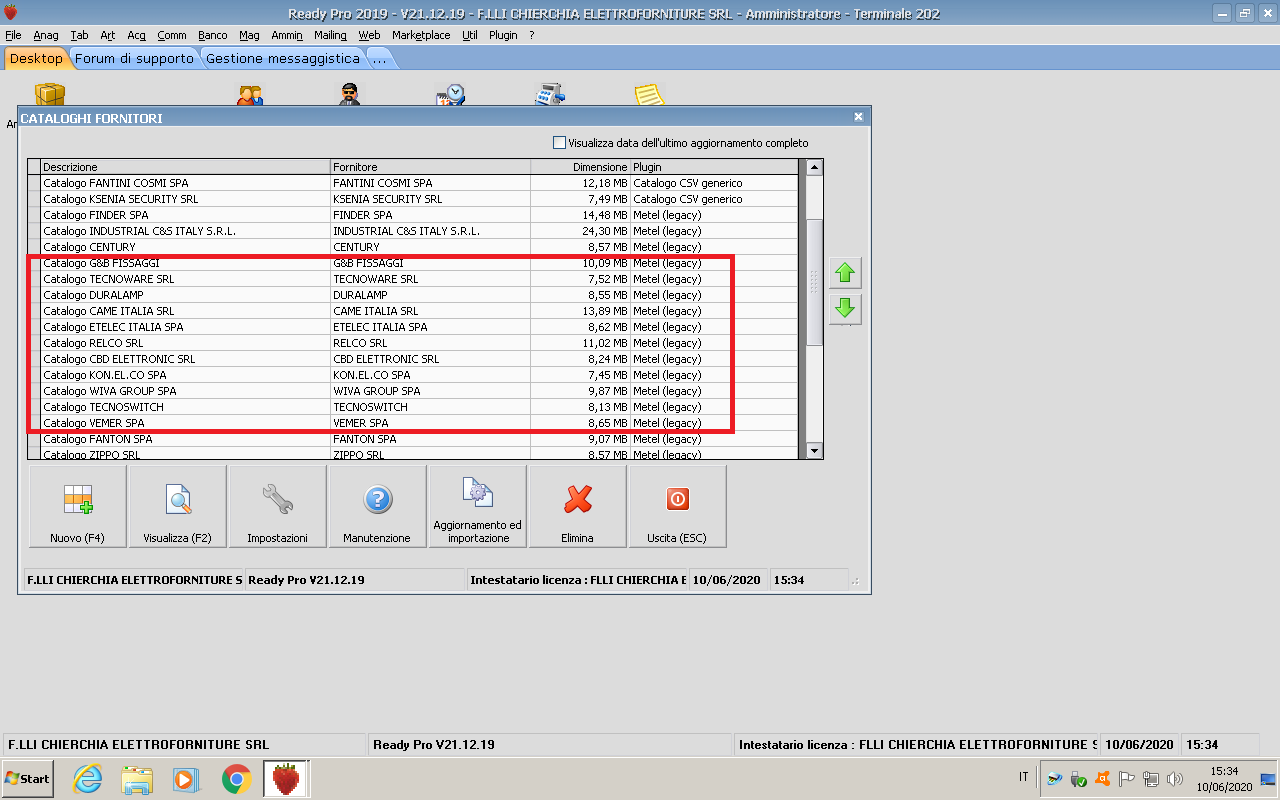

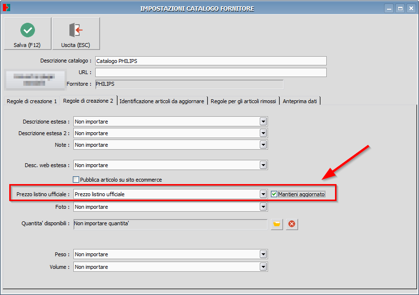

E se presente sul catalogo fornitore, per fare in modo che l'aggiornamento aggiorni il campo relativo dell'anagrafica, deve essere attivata l'apposita opzione nelle impostazioni del catalogo (vedo che avete piu' cataloghi, quindi va fatto per ogni catalogo)
CHIERCHIA
11/06/2020 17:35
CHIERCHIA
grazie il problema era questo!!!
