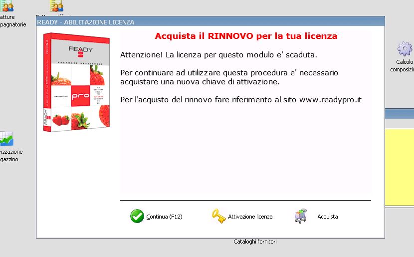

Buongiorno,
questa mattina mi appaiono questi messaggi che allego, come se la licenza è scaduta.(scade a Dicembre).
informo inoltre che le chiavi inserite a suo tempo per ogni utente non vengono toccate, oltretutto fino a ieri non abbiamo avuto problemi di questo genere.
possiamo verificare?
grazie 1000
buona giornata

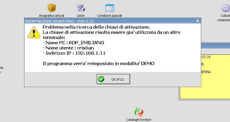

Ciao Emiliano,
quel messaggio compare perchè avete inserito la stessa chiave di attivazione su due postazioni differenti.
Verifica sulle varie postazioni e rimuovi quella doppia.

Ciao Massimo,
ma non ho toccato nulla sulle chiavi...non capisco
provo a rivedere
Massimo 10/10/2018 11:08 Campo libero: Massimo
verifica allora di non avviare due volte la stessa sessione desktop remoto perchè due sessioni desktop remoto con lo stesso utente vengono viste come due postazioni client differenti.
O&B 10/10/2018 11:13 O&B
ho verificato,
in effetti il mio terminale era nominato 1 come quello di una mia collega.
è probabile che il sistema faceva riferimento alla stessa chiave di attivazione del term 1?
ho modificato il mio con terminale 2 e reinserito la chiave.
penso di aver risolto,
grazie e buona giornata
