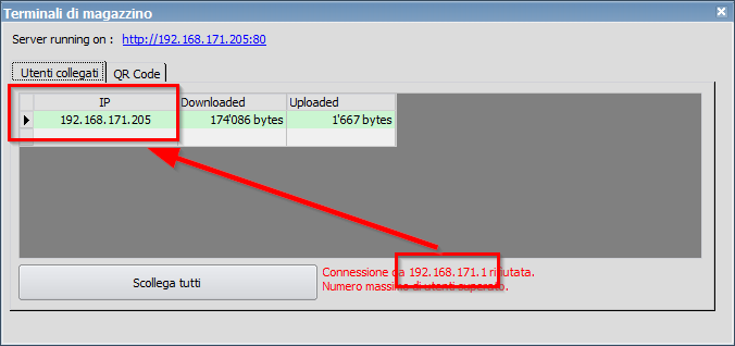

Citazione: che diceva qualcosa come se non potesse fare più di una connesione Potrebbe essere che il terminale si scolleghi dalla rete e poi si ricolleghi con un indirizzo IP diverso. Prova a configurare un indirizzo IP statico sul terminale, in modo cioe' che non sia assegnato dinamicamente via DHCP

Abbiamo fatto anche questo tentativo, ma il problema rimane
21/09/2020 17:56
Non ci sono altre spiegazioni purtroppo, nel senso che o viene persa la connessione per un problema di rete, oppure e' perche' cambia l'indirizzo IP (e quindi e' poi Ready Pro che rifiuta la connessione da un altro indirizzo)

il terminale ha un indirizzo IP Fisso. La connessione è stabile. Quando succede il problema abbiamo provato a usare la connessione da altre finestre del browser ed è tutto ok. il pc non va mai in standby. Non riusciamo proprio a capire.
non è possibile provare aprire la connessione a due terminali per verificare se l'errore rimane?

Citazione: non c'è modo di sbloccare il sistema e permettere temporamente più connessioni? No, assolutamente e' una cosa che non e' possibile fare. Se ti compare il messaggio di connessione rifiutata (come mi e' parso di capire) controlla quale indirizzo IP e' rifiutato e qual e' l'indirizzo IP del terminale che risulta invece collegato

dopo diverse, prove abbiamo riscontrato questa schermata allegata. Ci vogliono 15/30 secondi e aggiornando riparte.
05/10/2020 17:04
Purtroppo l'unica ipotesi plausibile rimane quella della connettivita', non saprei proprio cosa altro suggerire. Di certo non e' questo il comportamento normale, come potrete immaginare. Avete provato al limite a disattivare firewall e/o antivirus su quel PC?
