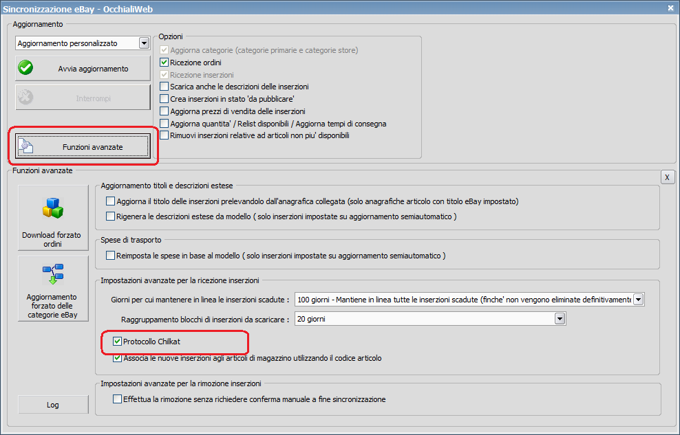

Salve Emiliano, Massimo mi ha spiegato il problema, che sinceramente e' strano e non riusciamo a replicare qui da noi nemmeno con il suo archivio. Dal comportamento una ipotesi e' che la cosa sia legata ad un problema con alcune librerie di Windows e che fanno parte di Internet Explorer, ma Massimo mi diceva che non potete aggiornare.
Abbiamo quindi compilato una versione modificata che utilizza un protocollo diverso, per verificare se effettivamente il problema e' questo.
Dovrebbe:
1) Scaricare ed installare Ready Pro v15.4 o superiore
2) Attivi l'opzione evidenziata in figura, prima di avviare la sincronizzazione eBay
Ci faccia sapere se in questo modo il problema si risolve

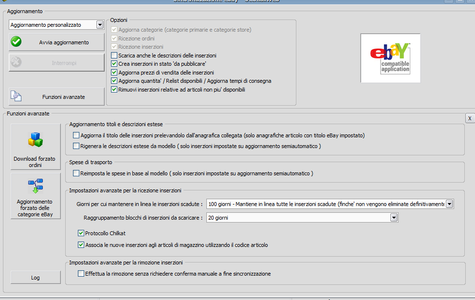

Ciao Fabio, scusate il ritardo nella risposta destinata specialmente a Glauco, ma ero impegnato. Sto effettuando la modifica indicata. Vi faccio sapere a breve
25/06/2013 18:10
Ciao ragazzi, sembra che abbiamo risolto. Grazie mille

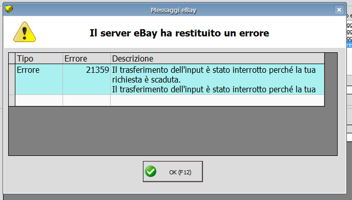

Ciao Fabio, mi dispiace ma non abbiamo del tutto risolto il problema, con la modifica effettuata in precedenza funziona abbastanza bene ma le inserzioni da pubblicare si blocca con un errore da parte di Ebay, se tolgo la spunta mi fa mandare le inserzioni anche se qualche errore di connessione lo presenta sempre. Non sò veramente cosa sia, puoi consultarti con David che ha visto il problema insieme in teleassistenza forse sà spiegarlo meglio. Grazie attendo riscontri Emiliano
28/06/2013 12:32
Citazione: le inserzioni da pubblicare si blocca con un errore da parte di Ebay, Puo' allegare uno screenshot con l'errore esatto? Non e' detto che dipenda dalla sincronizzazione, potrebbe anche trattarsi di un errore dovuto a parametri/valori errati inseriti sull'inserzione stessa.
Se l'errore persiste l'unica altra strada che potremmo suggerire e' quella di installare/provare Ready Pro su un diverso PC perche' da qui a noi non risultano problemi utilizzando il suo archivio.

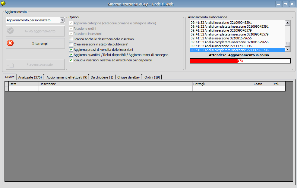

Ciao, c'è possibilità un giorno di connettersi Lei e dare una controllata alle mie impostazioni ? Purtroppo non posso cambiare il pc o tantomeno formattarlo, ci sono molti altri programmi di lavoro che utilizzo. Il problema sicuramente è nel mio pc, e non di ready. Comunque con queste impostazioni mi dà questo errore

Ora ho tolto la spunta sul protocollo e con la sincronizzazione personalizzata mi mette le inserzioni nuove ma mi dà questo altro errore
28/06/2013 18:00
però mi fa fare la completa , invece quando metto la spunta sul protocollo mi fà fare tutto tranne mettere le inserzioni col personalizzato e tantomeno il completo. Praticamente secondo quello che devo fare tolgo o metto la spunta e stò tirando avanti. A presto Emiliano
