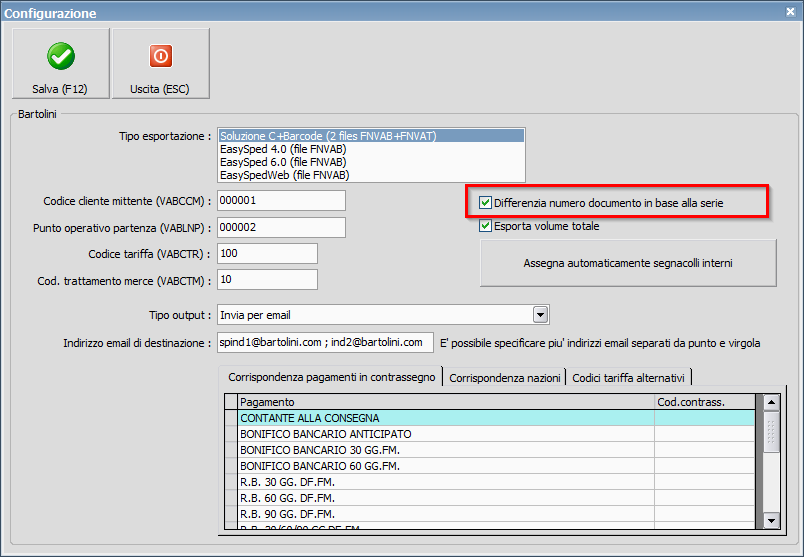

problema esportazione diversi documenti su brt
BRT richiede un codice obbligatorio univoco denominato "riferimento mittente numerico" ready lo fà corrispondere al numero documento. esempio" 1" e un riferimento mittente alfa che ready definisce "DOC 1" il problema si presenta nel momento in cui andiamo a importare su brt un ddt 1 visto che il portale dà errore perchè esiste già la fattura accompagnatura 1. come possiamo risolvere il problema? l'ideale sarebbe che ci siano delle numerazioni separate del tipo: fatture 1, 2, 3 ........ DDT 01, 02, 03 ....... Documento non fiscale 001, 002, 003 ..... è possibile fare ciò?
