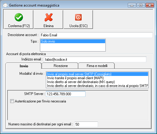

Citazione: l'ho configurata alla stessa maniera che ho configurato la postazione Paolo Non sapendo come hai configurato la postazione Paolo sapere questo non mi aiuta... Mi servirebbe uno screenshot dell'account tipo questo
In particolare vorrei vedere che tipo di invio hai selezionato, perche' ad esempio in modalita' MAPI se l'allegato viene inviato o meno dipende dal tuo client di posta elettronica

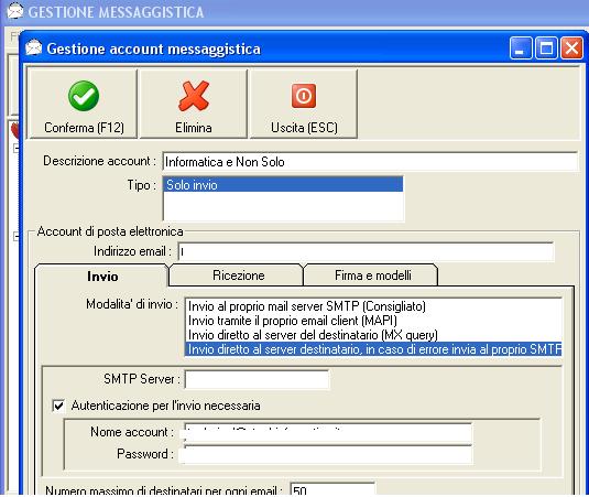

10/09/2009 13:24
Ho selezionato:
invio diretto al server
praticamente l'ultima rica come il mio account.

Uno screenshot aiutava, comunque... A questo punto non so piu' cosa consigliarti, fissa un appuntamento per fare un controllo in teleassistenza.

non vanno neppure se invio dalla mia postazione con il loro account.
vedi screenshot di cofigurazione gli ho tolto i parametri ma sono giusti.

Mi è arrivato un documento che avevi provato ad inviarmi il 31 luglio ma non quello che ho richiesto sul sito. Vedo nel tuo screenshot che il campo SERVER SMTP è vuoto. Hai cancellato il contenuto per non mostrarlo qui sul forum oppure è realmente vuoto?

il contenuto l'ho tolto per non mostrarlo come ti avevo scritto
11/09/2009 05:16
Allora sembrerebbe tutto ok, attendiamo a questo punto una verifica tramite Fabio.
