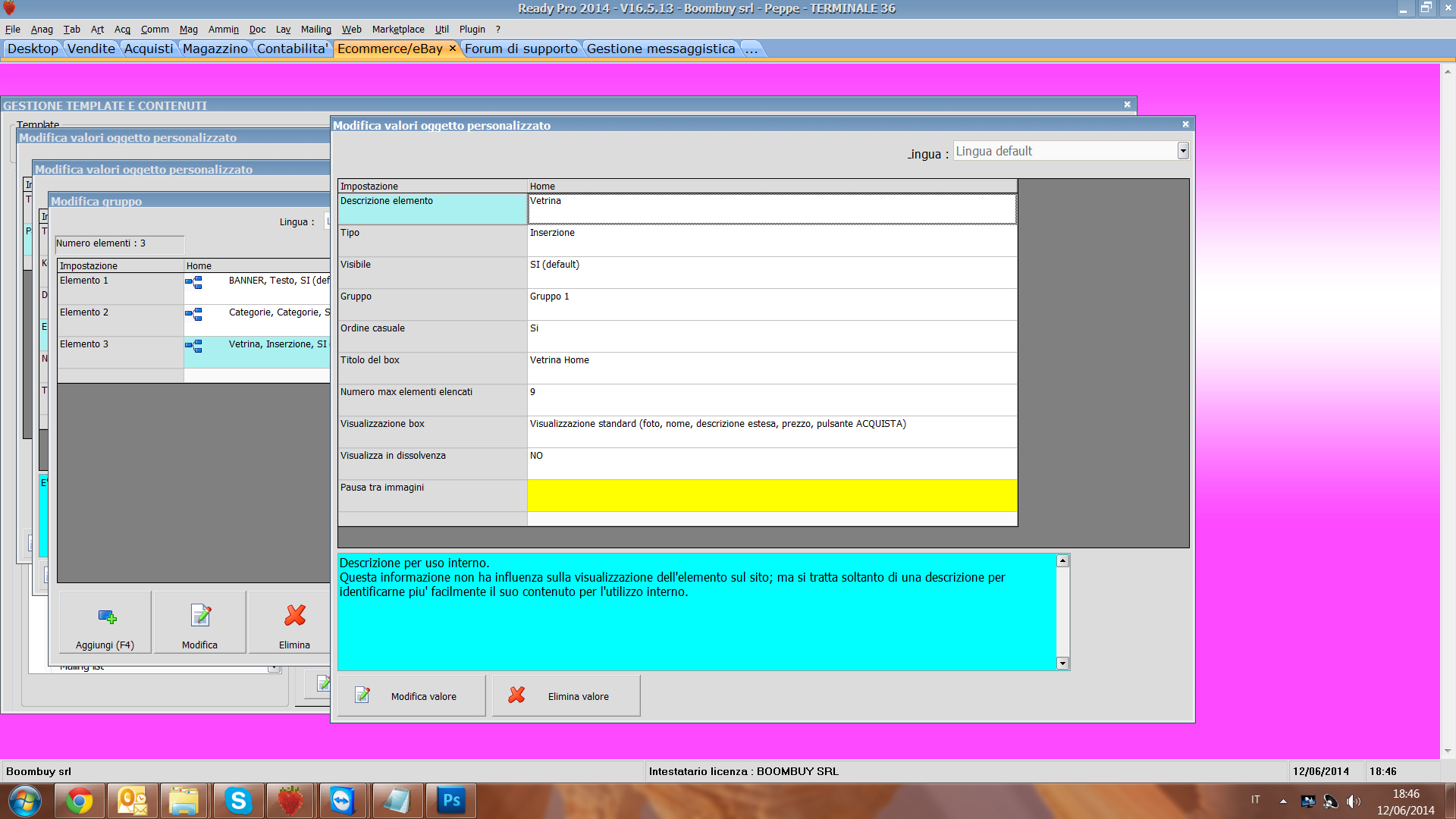

12/06/2014 17:52
Ciao, mi mostreresti come hai impostato l'elemento "Inserzione" dentro Ready? Grazie
12/06/2014 18:47
ecco
12/06/2014 18:47
mi sembra tutto regolare

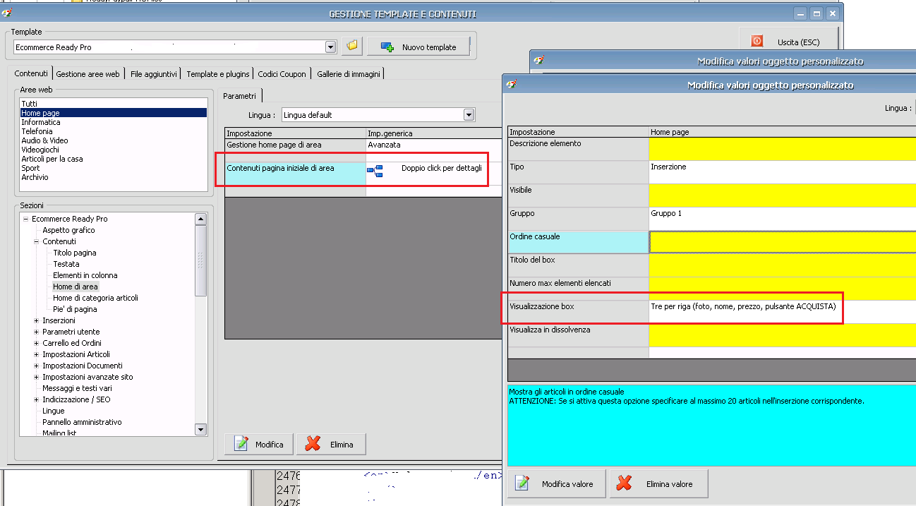

13/06/2014 09:23
L'impostazione "Visualizzazione box" deve essere impostata su "Tre per riga" (come nel mio screenshot); altrimenti non può funzionare

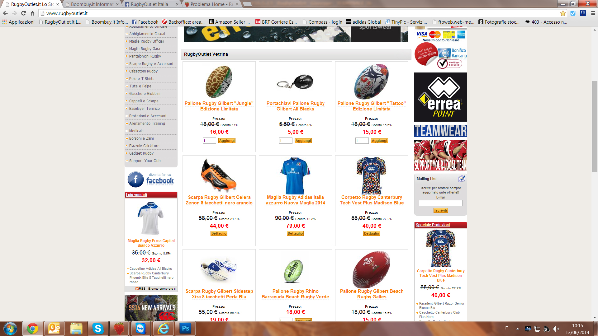

13/06/2014 10:16
Scusami perchè non dovrebbe funzionare? su rugbyoutlet.it è stato sempre impostato così ed è sempre andato bene
13/06/2014 10:18
adesso che ho modificato il problema è quasi risolto... ma guarda lo spazio che rimane sulla destra, credo che quello impostato "sbagliato" sia meglio
13/06/2014 10:31
Dovresti togliere le regole CSS aggiuntive. Quelle creano dei problemi con la visualizzazione a 3 colonne.
