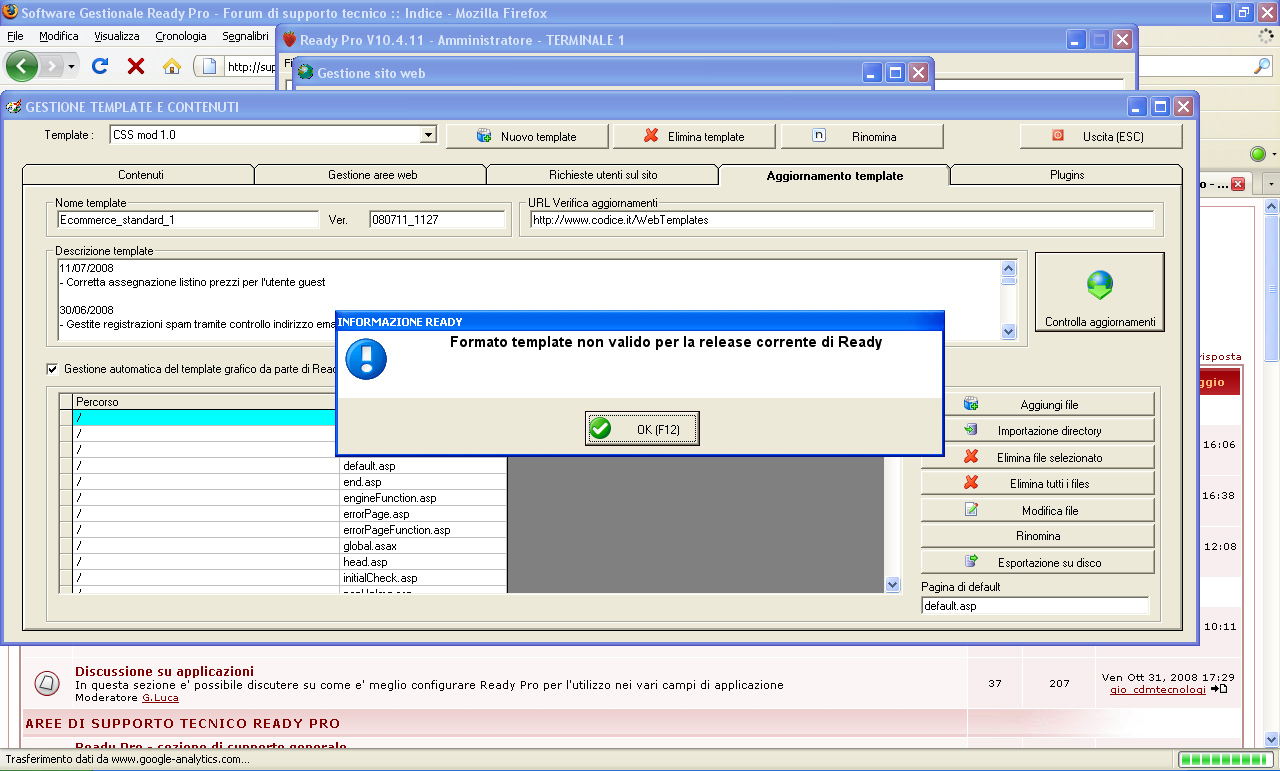

Dallo screenshot noto che stai usando una versione di Ready molto vecchia. Se hai la licenza per l'aggiornamento attiva aggiorna all'ultima Release e tienici informati se hai risolto il problema.

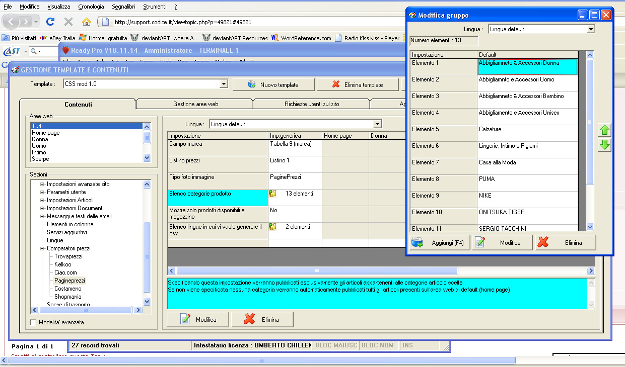

Dipende da come hai configurato i parametri del plugin su TEMPLATE E CONTENUTI Prova ad allegare uno screenshot di come e' configurato PAGINEPREZZI

Eccolo.

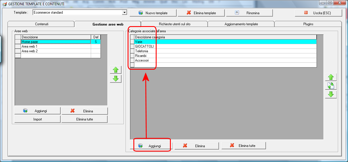

Ok. Queste categorie sono associate anche alla home page del sito? Perche' e' necessario comunque che le categorie siano un sottoinsieme delle categorie associate all'area web "home"

??? Che?? Non ho capito l'ultimo passaggio, ma quelli di shopmania funzionano. questi perchè no? che vuol dire "home"? io non ho oggetti in home page.
Perchè propio in Home Page?
27/11/2008 10:33
Attualmente, per un corretto funzionamento del plugin "comparatori", e' necessario che le categorie a cui appartengono gli articoli da pubblicare, siano associate all'area "Home page" del sito web. Se le categorie articolo non sono associate alla home page gli articoli non possono venire pubblicati correttamente

cioè? volevo sapere il passaggio "associare alla home page"
27/11/2008 14:48
Citazione: volevo sapere il passaggio "associare alla home page significa che gli articoli devono essere inseriti nelle categorie visibili nella home page:

Perciò non si può fare niente per togliere, la bacheca di categoria dall'hom page che non mi piace?
27/11/2008 15:09
Stiamo studiando delle modifiche al plugin ed al motore ecommerce per cercare di aggirare il problema Se ci lasci un paio di giorni vediamo di risolvere il problema alla radice
