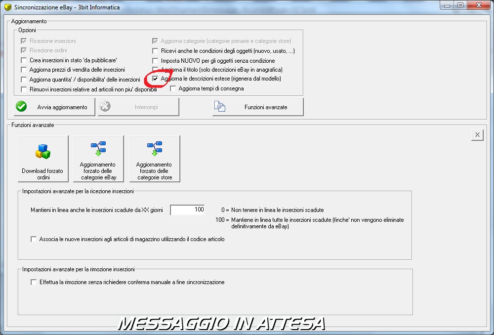

Non esiste una opzione che consenta di aggiornare il modello solo per alcune inserzioni. E' presente una opzione all'interno della procedura di sincronizzazione ma rigenera la descrizione da modello per TUTTE le inserzioni attive.

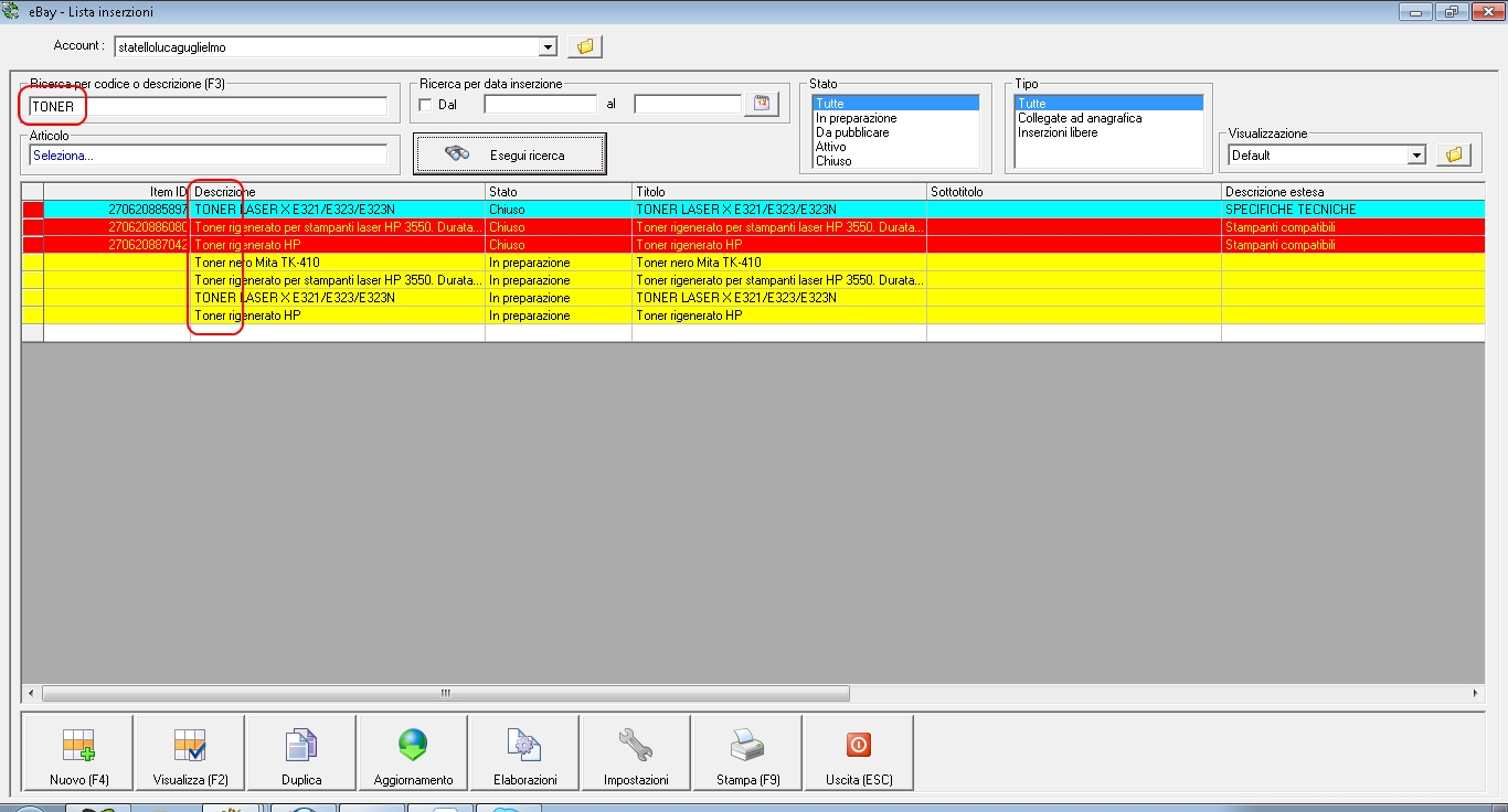

Le 150 inserzioni vengono ricercate tramite la descrizione. Ossia, inserendo DISCHI. In allegato l'esempio (toner al posto di dischi).
18/01/2011 20:47
Ok capito. Attualmente comunque l'unico modo e' intervenire manualmente sulle inserzioni. Prendiamo comunque nota della tua segnalazione

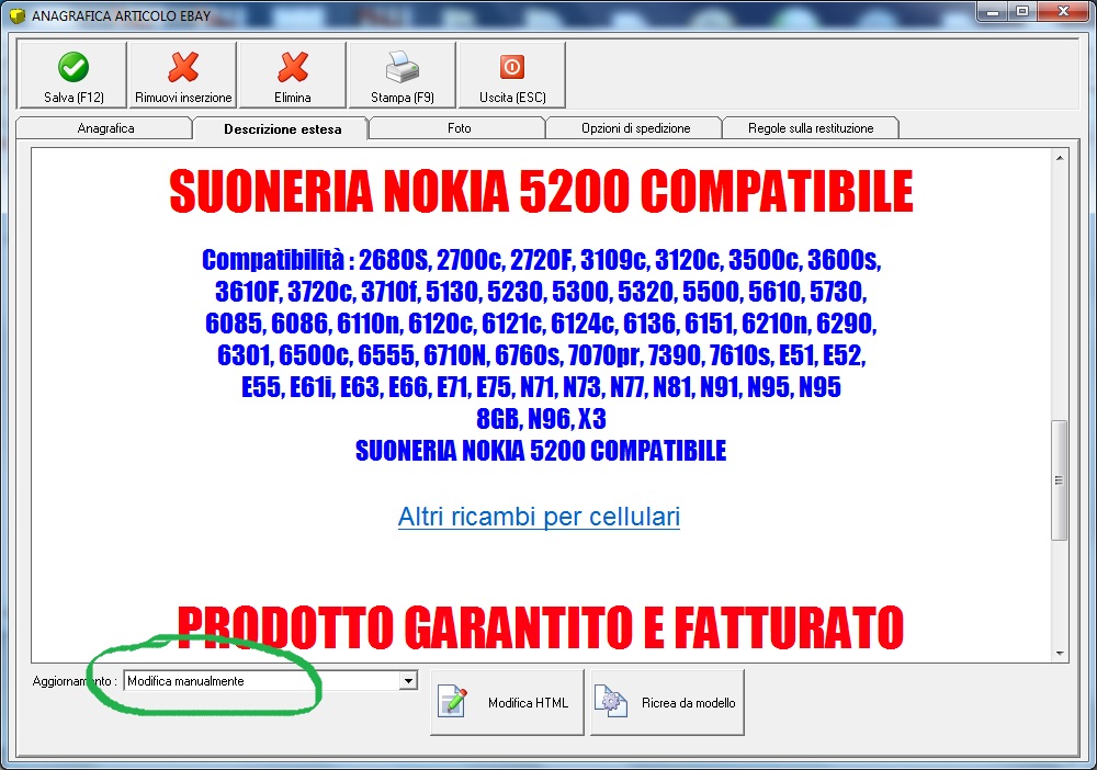

Anche io ho un grosso problema con la rigenerazione da modello. Utilizzo più modelli e a volte tramite il gateway Ebay->Descrizione estesa clicco su RIGENERA DA MODELLO per poter rigenerare la descrizione su un modello che non è di base per la categoria a cui appartiene l'articolo. Una custodia iPhone 4S, per esempio, è collegata al modello "Custodie", ma ho un altro modello "Offerte" dove specifico che se acquistano 2 custodie ne spedisco 3 e nello stesso tempo faccio lincare il prodotto ad altri accessori in promozione ecc...ecc.. . Quindi quando voglio fare promozioni mi apro il prodotto e lo rigeneroi sul modello che occorre. Fin qui, anche se è molto faticoso perché non è possibile selezionare più articoli contemporaneamente e collegarli ad un modello, va tutto bene. Il problema nasce quando apporto modifiche agli articoli in ReadyPro anche per l'ecommerce, dato che ho bisogno spesso di aggiornare la descrizione estesa (compatibilità degli accessori cellulari), perché a questo punto lancio nel gateway Ebay Aggiorna le descrizioni estese (rigenera da modello) e noto che anche se i prodotti sono settati su Aggionamento->modifica manualmente, i prodotti vengono modificati in base al modlelo iniziale perdendo così tutto il lavoro delle promozioni e quindi ho anche problemi collegati a prezzi studiati per tali promozioni, link con altri prodotti in promozioni su Ebay ecc... Ci sono altri casi simili in cui ho bisogno di rigenerare su altri modelli, quindi così facendo non riesco più a gestire il lavoro e a ripristinare tutte quelle inserzioni che erano su modelli diversi. Allego screenshot sperando che si tratti di un mio errore ed avere qualche spiegazione in merito.
22/02/2012 19:09
Il messaggio ha troppi giochi di parole, spero riusciate a capirne il senso

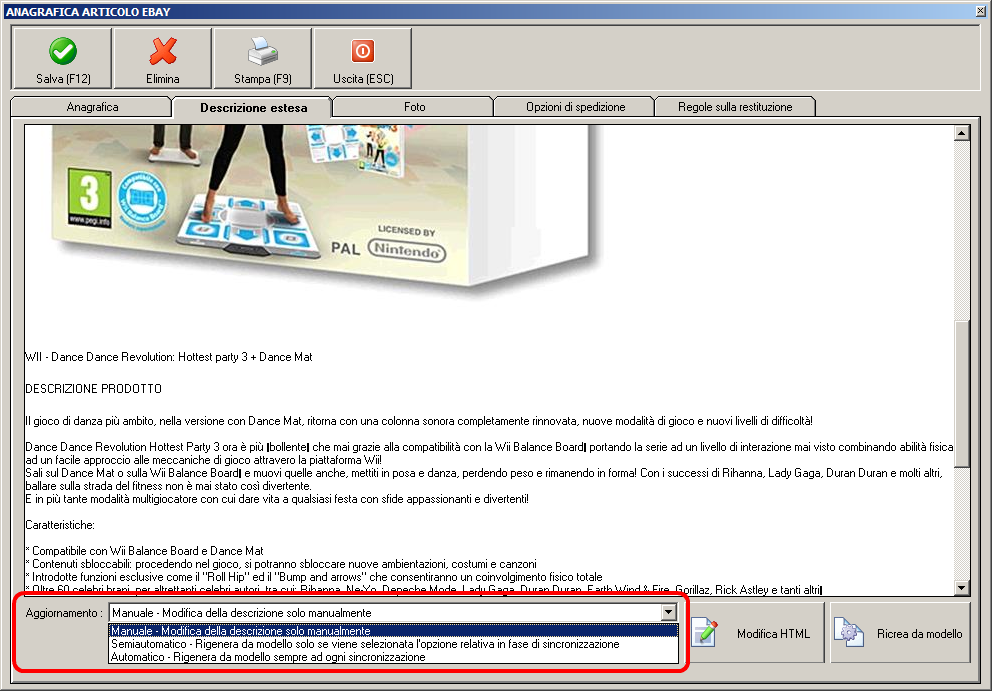

Sulla prossima versione di Ready Pro la gestione dell'aggiornamento delle descrizioni estese sara' ulteriormente modificato. Esisteranno 3 modalita' di aggiornamento (manuale, semiautomatico, automatico)
Puo' trovare maggiori informazioni in questa sezione del manuale http://www.readypro.it/manuale/aggiornare_automaticamente_titoli_e_descrizioni_ebay.htm
