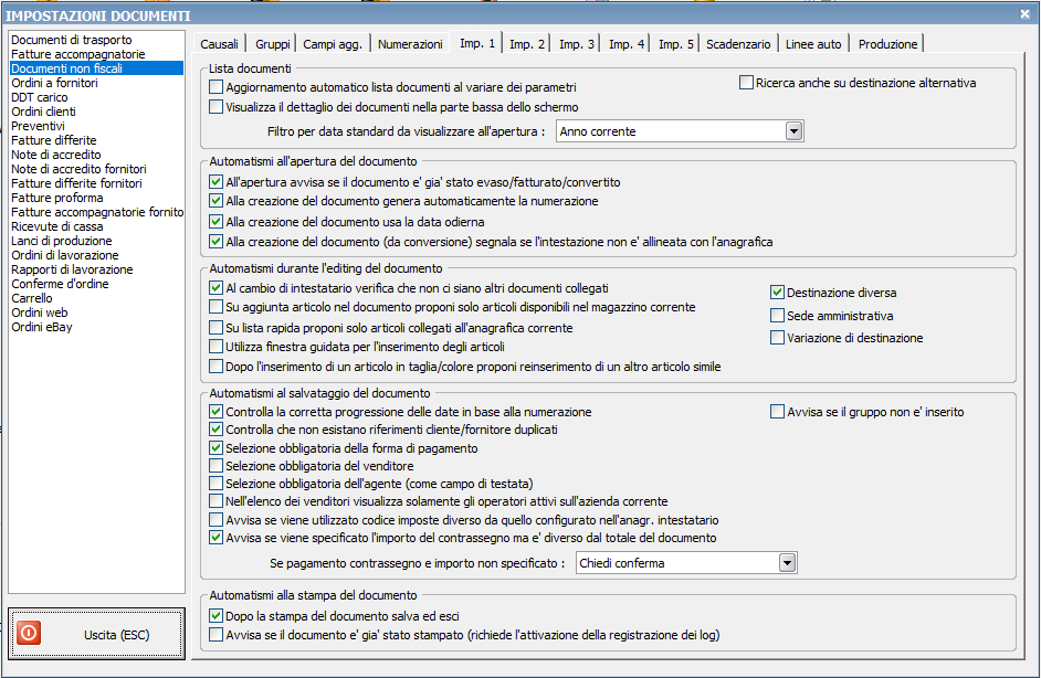

si verifica solo su alcuni documenti. si verifica quando si preme il tasto modalità avanzata. il problema esce sempre ma solo se la destinazione alternativa è proposta da ready. Se la destinazione alternativa la si inserisce dopo aver incominciato a produrre il documento allora il problema non si presenta. Quindi devi impostare ready come vedi nell'immagine sotto. Nel corpo del documento non iserire nessun articolo. Se vuoi posso provare su un database vuoto di quelli di esempio e verificare se il problema è replicabile.

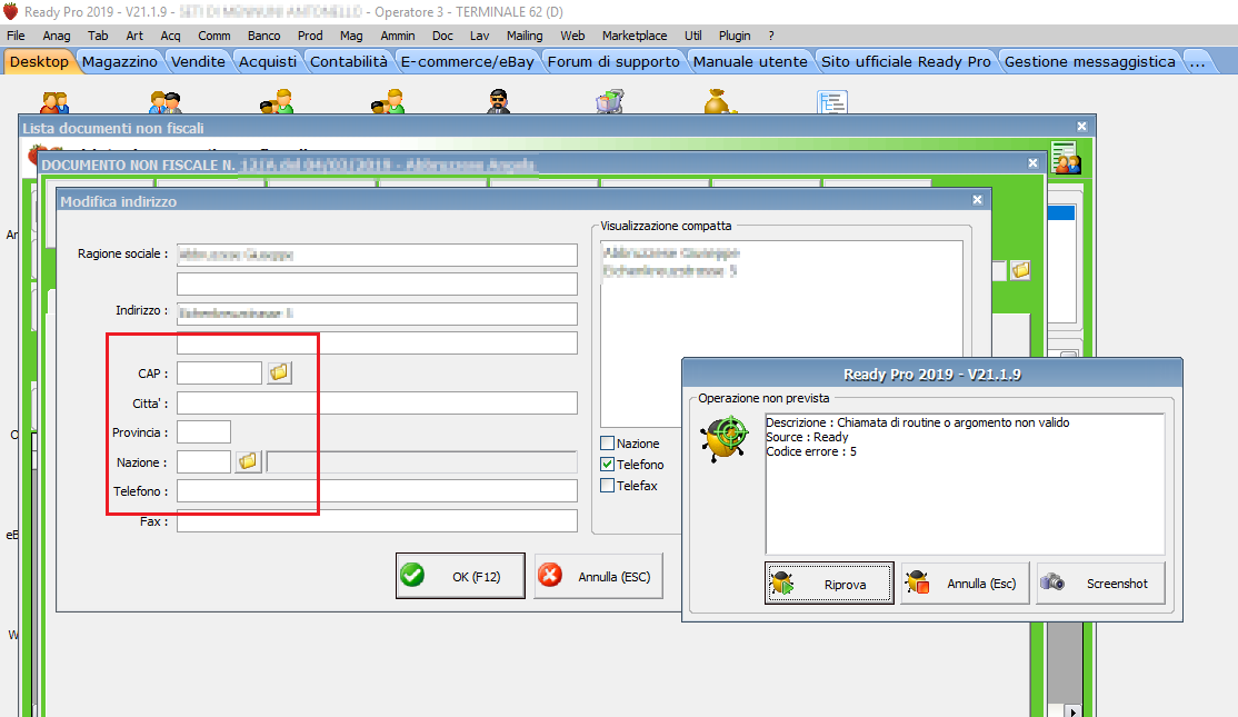

Ho replicato il problema su di un database di esempio. Modifica l'anagrafica del cliente come la vedi qui e vedrai che avrai l'errore. Se togli il cap, l'errore non esce ma i campi sono vuoti. Quindi ci sono due problemi distinti.

L'errore non esce più ma il campo nazione rimane vuoto e non dovrebbe.

mi dispiace ma non viene popolato il campo nazione, a prescindere dalle impostazioni documenti. Sto parlando della casellina con il bottoncino giallo della figura sopra.
