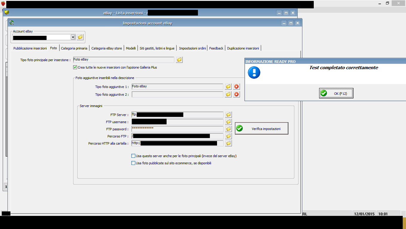

12/01/2015 10:02
Salve,
controllo effettuato e tutto risulta funzionante,
allego screen

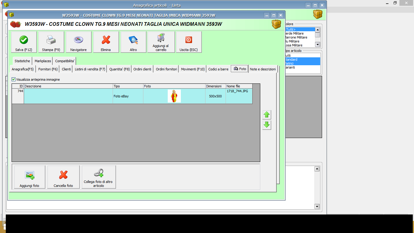

12/01/2015 10:09
Allora deve funzionare. Prendiamo ad esempio l'articolo in alto "COSTUME CLOWN TG.9" Se apre l'anagrafica articolo di questo prodotto nel tab FOTO quali foto ci sono? Puoi mostrarci uno screenshot? In particolare sulle impostazioni vedo che il programma e' configurato per usare una foto di un tipo che si chiama "Foto eBay" quindi e' importante che in anagrafica ci sia una foto con questa tipologia
12/01/2015 10:17
Salve,
infatti prima dell'ultimo aggiornamento funzionava tutto correttamente,
ecco lo screen
12/01/2015 11:45
Direi che deve funzionare. Se crei una inserzione e poi la pubblichi su eBay quindi la foto non viene pubblicata? Compare un errore specifico?

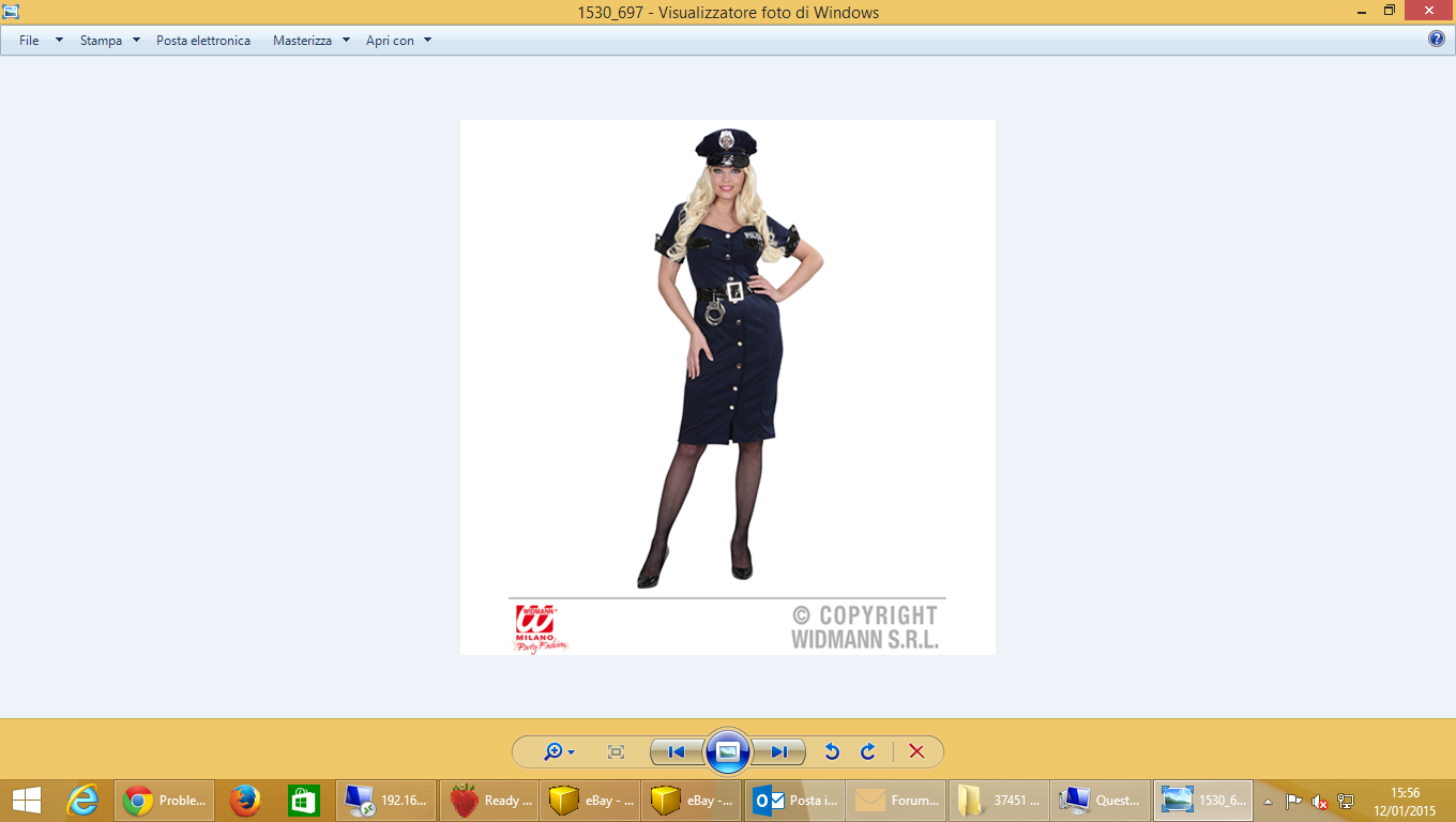

12/01/2015 15:57
Salve, ecco la qualità della foto che vedo in ready pro,
come le dicevo, è la stessa qualità che poi compare in basso nella descrizione dell'inserzione, dalla quale si nota chiaramente che quella dell'immagine principale è sgranata.
13/01/2015 11:56
E questa foto su Ready Pro e' in JPG? Se la qualita' quando si pubblica su eBay cambia sospetto che su Ready Pro l'immagina sia in formato PNG.
Se e' in PNG eBay fa una conversione in JPG e ci puo' essere una perdita di qualita', ma dovuta ad eBay. In ogni caso Ready Pro non applica nessuna conversione su queste foto, vengono inviate ad eBay cosi' come sono.
