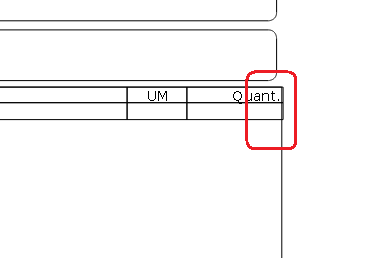

Ciao Fabio, intendo che le stampe non fatte con il pdf risultano come se il documento fosse piu grande di un foglio a4 e quindi la stampa su a4 risulta tagliata. Grazie

No tanta differenza, tipo che la parte destra del corpo documento mi taglia i prezzi. Piuttosto che stampando in xps mi taglia le ultime 3 linee in basso. ti allego 3 file come vedo l'anteprima, il pdf ed xpf. Cosi puoi vedere.

Dovrei averla stampando ma non è così. Con il motore di rendering io non posso farci niente. La preview è corretta quindi non è il programma. Word stampa la sua preview correttamente come pure il pdf viene stampato correttamente sulla stampante Cosa mi rimane da fare? Grazie

Citazione: Dovrei averla stampando ma non è così. Scusa ma non credo di aver capito bene. Cosa non viene stampato correttamente? Se ci sono degli elementi che vengono tagliati perche' la stampante non arriva oltre quel limite l'unica soluzione e' spostarli sul report o ridurli di dimensione finche' la stampante non riesce a stamparli. Il fatto che nel PDF compaiano, o che Word stampi in modo diverso purtroppo non sono indicativi. Anche da Word se stampi in PDF e poi dal PDF stampi su carta il risultato finale e' diverso rispetto alla stampa diretta, e cambia in base al driver PDF utilizzato.

Ciao Fabio, dovrei aver risolto. Ho reinstallato i driver di stampa. Ho impostato il formato della carta da automatico ad a4 e salvo piccole variazioni tra stampa ed xps tutto sembra funzionare. Ovvero tutto il testo del modello è ora visibile. Grazie puoi chiudere.
