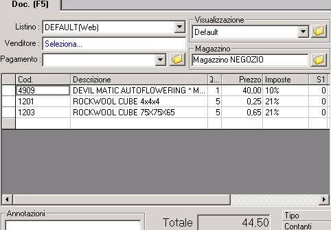

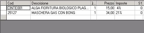

Sono articoli tutti con una sola aliquota Iva oppure sono differenti? In caso siano differenti puoi indicarci l'elenco dei prodotti, importi e tipo di imposta?
giada
21/06/2012 13:04
giada
Aliquote differenti (4, 10 e 21%). Il fatto peculiare è che il problema si presenta solo qualche volta.
Ti faccio avere i dati la prossima volta che in cui si verifica questo errore.

guarda, mi hanno girato ora due ricevute che hanno dato problemi
